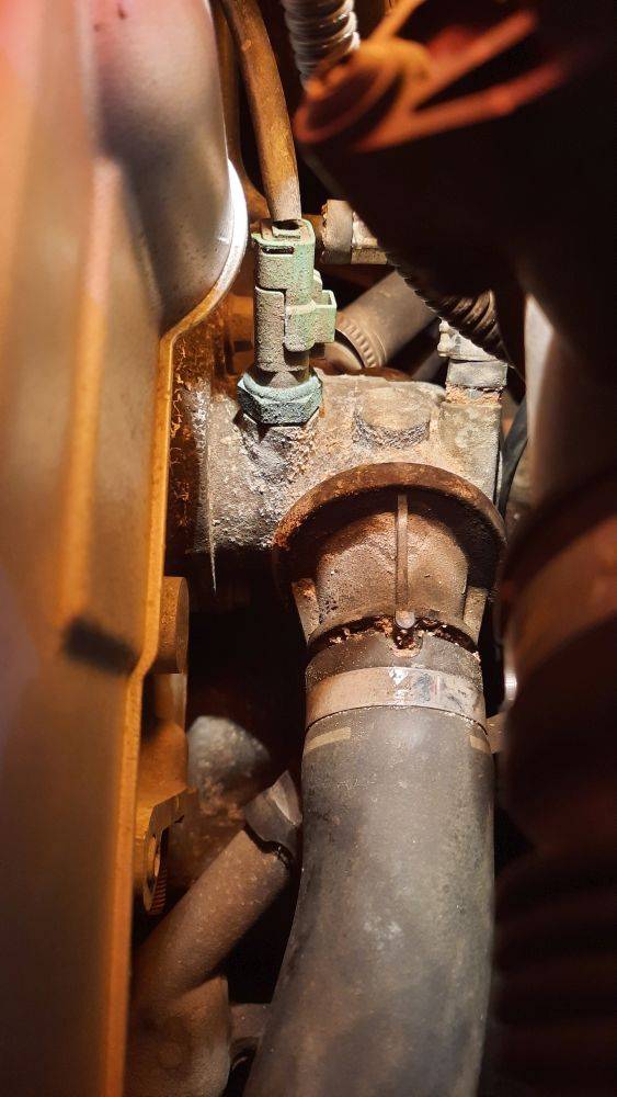

probabilmente con questo clima il motore riesce a mantenere la temperatura solo parzializzando la termostatica, senza far partire la ventola. Accendi fari e lunotto, tieni il motore accelerato e vedrai che partirà.
Quanto alle perdite, potrebbero essere dovute ai tubi dell'acqua rinsecchiti, che cominciano ad avere micro perdite sui raccordi. Lo puoi verificare in quanto troverai delle crosticine rosse dove perde liquido (vedi foto della mia 147).
Se stai attento a rabboccare l'acqua non è un problema (io ci convivo da anni); altrimenti dovresti mettere i manicotti nuovi (ma costano tanto e credo si trovino male)

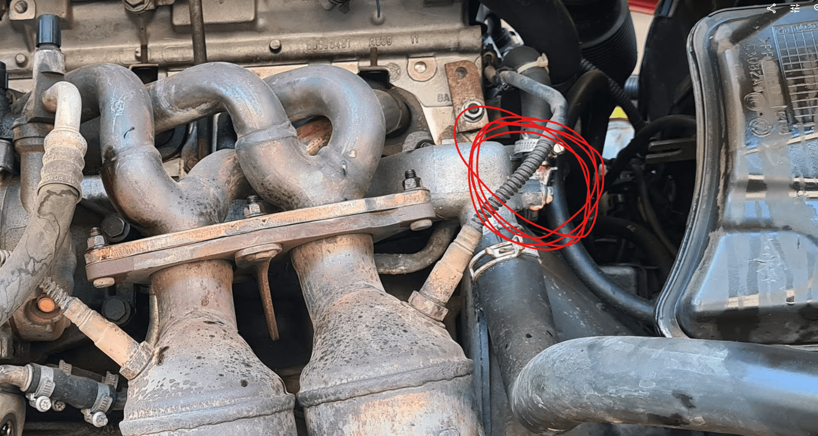

Ciao Maurizio, vicino al termostato, è agevole da scollegare
Sostituirlo è facile e non richiede particolari competenze. Da farsi a motore freddo e tappo della vaschetta aperta per evitare che la pressione residua del circuito spinga fuori il liquido.
Piuttosto devi verifcare di che tipo di sensore si tratta, doppio o semplice. Il tuo dovrebbe essere un doppio sensore ovvero un a sezione invia il segnale al termometro interno e l'altro alla centralina motore che si incarica di attivare l'eletroventola se ne sussistono le condizioni.
Se vuoi la mia impressione non hai nessun problema, non per forza si deve attivare l'elettroventola se la temperatura non sale ben oltre i 90°C.

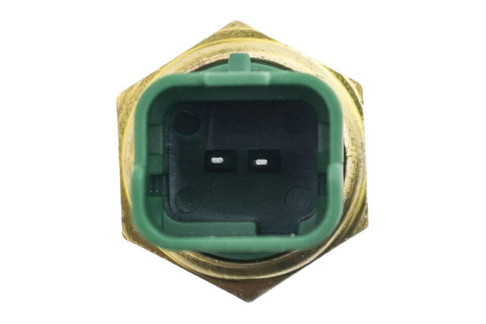

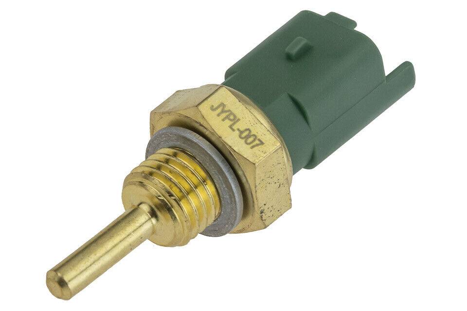

Se è doppio da cosa si capisce?
La valvola termostatica è in quelle condizioni? A questo punto ti conviene fare un bel lavoro di manutenzione sostituendola completamente assieme al sensore e prevedere anche una bella pulizia di tutto il circuito.

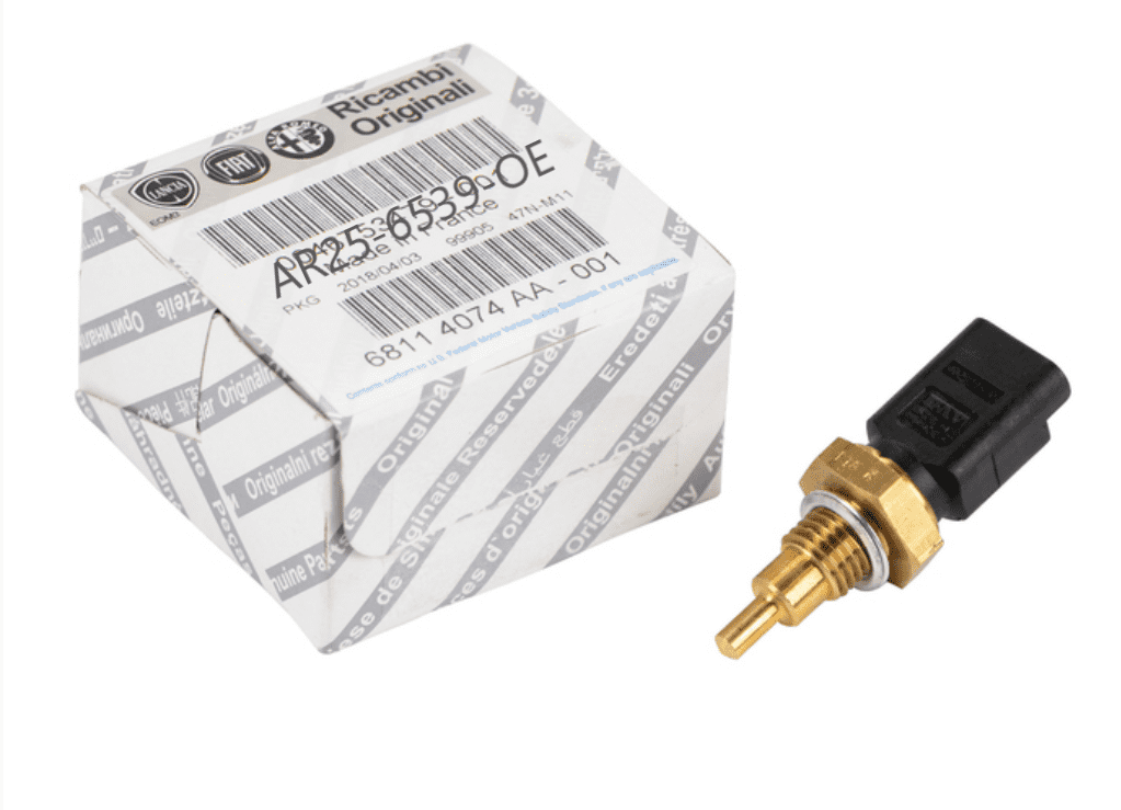

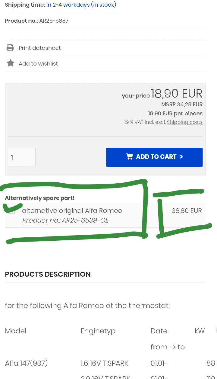

Inoltre, durante l'ordine quando si va a selezionare il prodotto sullo schermo, per avere il componente originale si dovrà spuntare questa opzione che per praticità a prova di incapace ho voluto sottolineare con il pennarello verde.
Spero che almeno abbiate l'abc dell'inglese in caso contrario quella porcheria di google vi faciliterà con la traduzione dell'intera pagina
Ecco qua nel dettaglio:
Naturalmente qui sotto troverete il collegamento diretto al sito ove poter effettuare l'ordine dei ricambi:
