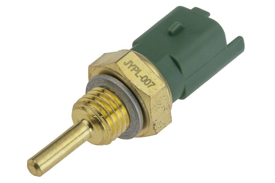

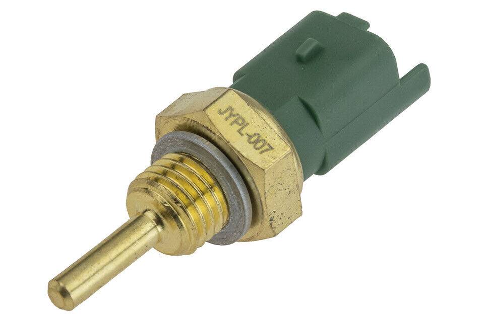

Sensore temperatura refrigerante
Il sensore nell'auto è questo
Mentre il ricambio dovrebbe essere questoVisualizza allegato 261330Visualizza allegato 261331

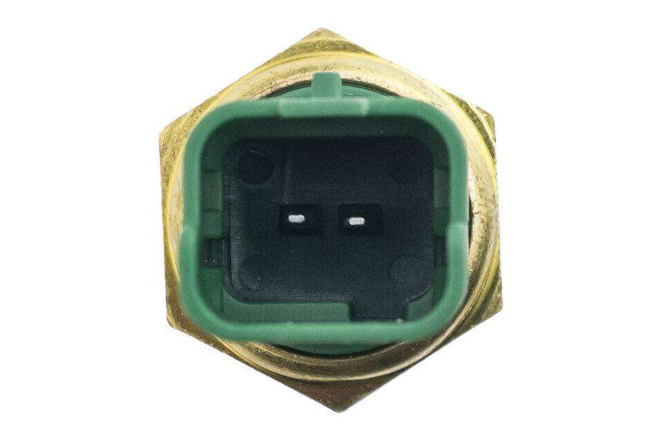

Se è doppio da cosa si capisce?
Per avere la certezza matematica bisognerebbe misurare i due pin comunque è quasi sicuro sia doppio ovvero che ai due pin siano connessi due sensori diversi, perciò "doppio".
Anche il fatto che sconnettendolo la ventola, questa si attiva di continuo, può essere una conferma.
Reactions: kormrider

Ok grazie mille Kormrider ;)
Ma il fatto che sia doppio comporta qualcosa di particolare nella sostituzione o lo dici solo per avere la certezza di prendere il pezzo giusto?
Cmq mi confermi che con l'accortezza di aprire il tappo della vaschetta non dovrebbe uscire liquido smontando il sensore?
Ricordati il sigillante per filetti.
In fabbrica a pratola serra lo mettevano. Ci gira liquido in pressione per cui potrebbe trafilare dalla filettatura.
Reactions: gigivicenza
E' importante che tu prenda il pezzo giusto, meglio se originale. Il fatto che abbia due sensori diversi è basilare per il buon funzionamento.
