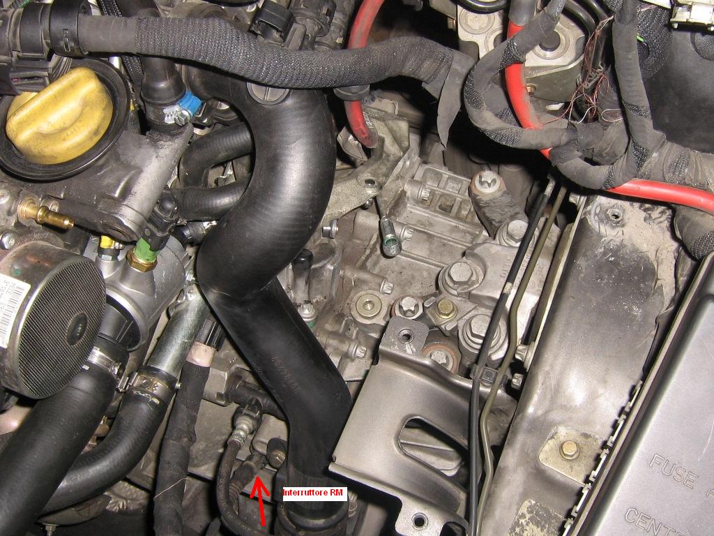

Il famigerato body computer facilita molte operazioni ma spesso è fonte di guai, nel tuo caso la retromarcia accende le luci della retromarcia ma accende anche il tergilunotto (quando hai i tergi accesi) e i sensori di manovra, il tutto via Can bus... insomma una complicazione.
Spero di non averti rovinato la giornata! :grinser002:
:ernaehrung004:
il tergilunotto funziona così come il lavalunotto
è il bulbo/interruttore che s'è rotto
purtroppo il ponte era impegnato e non ho potuto far niente, se ne parla la settimana prox
vi terrò aggiornati
