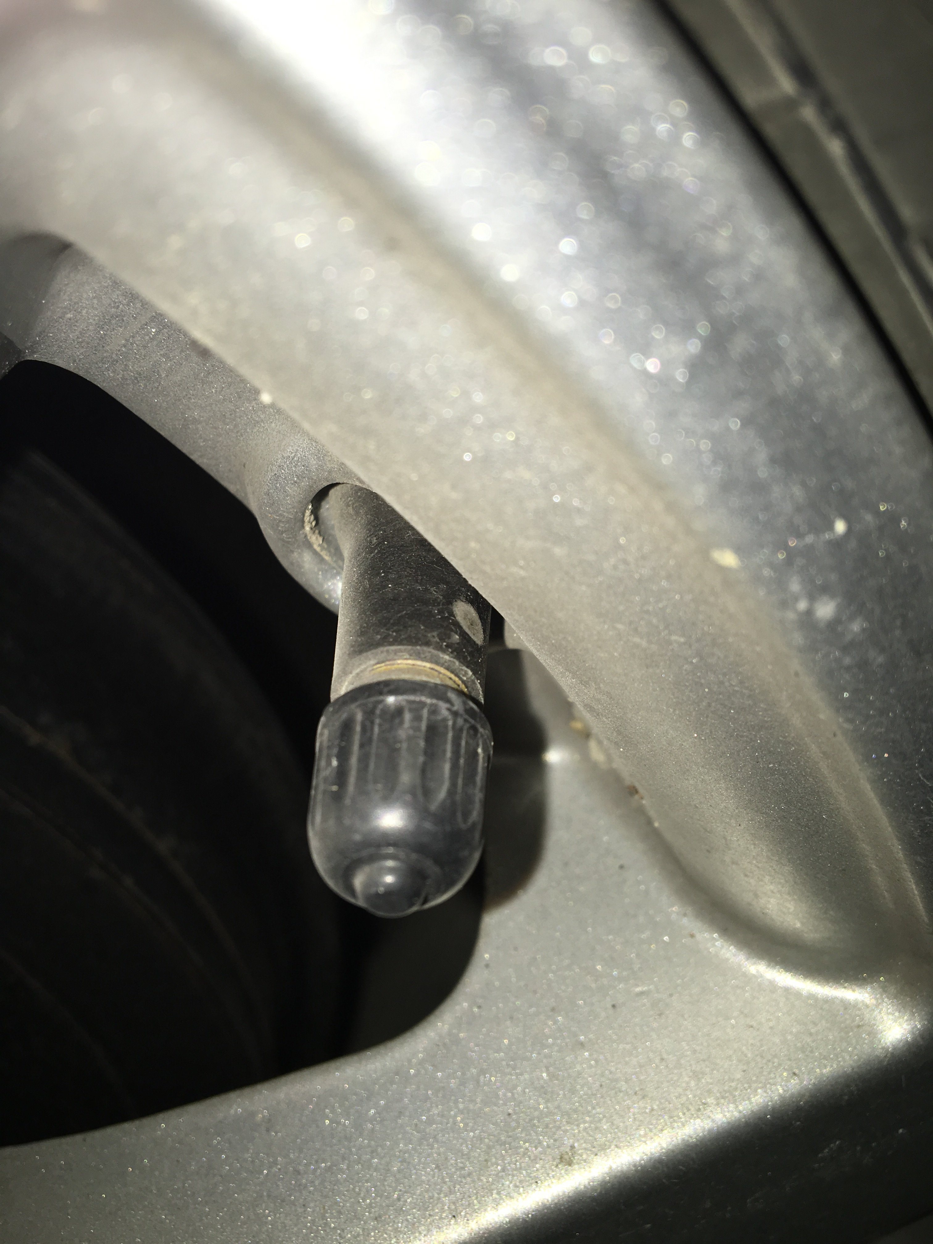

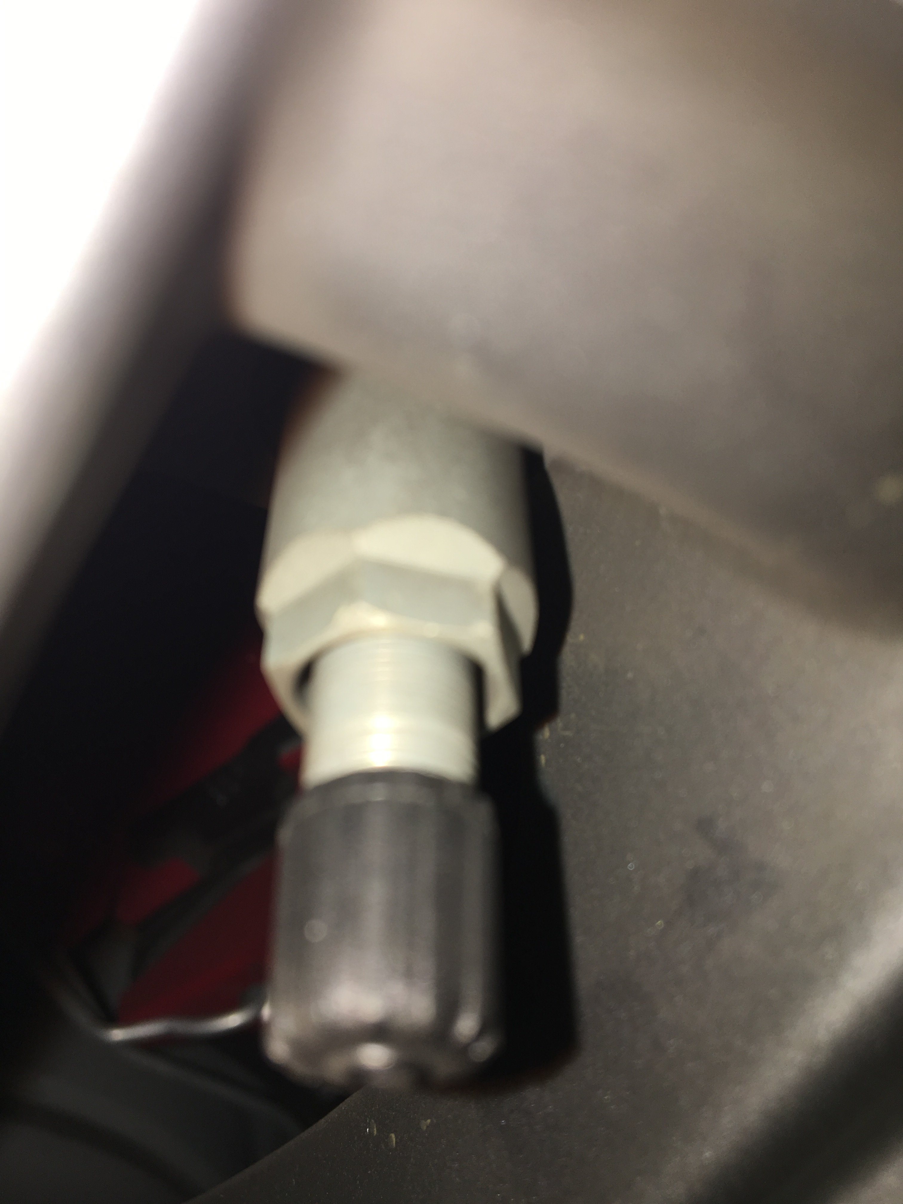

Valvola con sensore
    1.1 MB · Visualizzazioni: 1,715
La prima immagine grande è la valvola con sensore, la seconda immagine piccola è la valvola senza sensore

Foste mi sono spiegato male. Il sistema è di serie perché è obbligatorio averlo. Lo prevede il cds. Ma la tua Mi.to. monta i cerchi normali, senza nessun sensore. Se chiedi informazioni e poi non ti fidi allora è inutile....Ti ho messo anche le foto così da solo puoi vedere se la Mi.to. ha i sensori oppure no.
