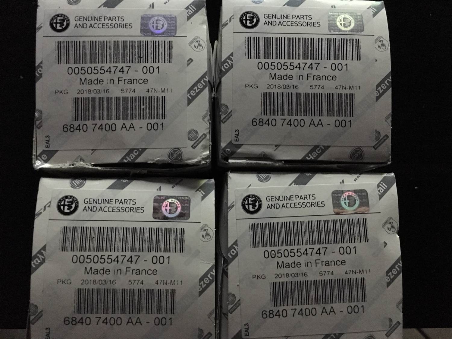

Alla fine, tra gommisti che non mi sapevano rispondere, concessionario che non mi caga minimamente, ho montato i cerchi con i TPMS originali che mi avevano dato insieme, codice 50533279, il macchinino del gommista li rileva e vede che mandano segnali, ma la macchina no.
Per tagliare la testa al toro, ho ordinato i sensori originali al ricambista, verificando con il libretto codice 50554747, alla modica cifra di 253€.
Il ricambista(che fa parte del concessionario) quando gli ho chiesto se erano già attivati, mi ha guardato come se gli avessi chiesto se c’è vita su Marte.
Sapete se c’è modo di sapere se sono attivi o no? Giusto per evitare un monta/smonta di pneumatici e cerchioni?

Vai dal tuo gommista e vedi se riesce a "leggere"gli ID(non è necessario installarli sul cerchio,basta "eccitarli"con lo strumento TPMS ,puoi anche non aprire la confezione)in caso affermativo chiedigli se riesce,con lo strumento TPMS a sua disposizione, a trascriverli con gli ID di quelli originali che già hai installato sulla macchina.La "clonazione"quando possibile è la soluzione più semplice.
Se non li rileva sono da attivare in concessionaria FCA o con uno strumento TPMS in grado di farlo .

Grazie come al solito per i consigli, da quello che ho capito, quelli originali non sono riscrivibili, ma è la macchina che autoapprende il codice, però ci deve poter comunicare, pare che dal 2017 in poi abbiano cambiato sensori e le auto non sono retrocompatibili con i sensori pre-2017, infatti quelli che ho su sono 2015 e non li vede.
Quindi per quelli nuovi, se il gommista legge l’ID con lo strumento, dovrebbero essere attivi
