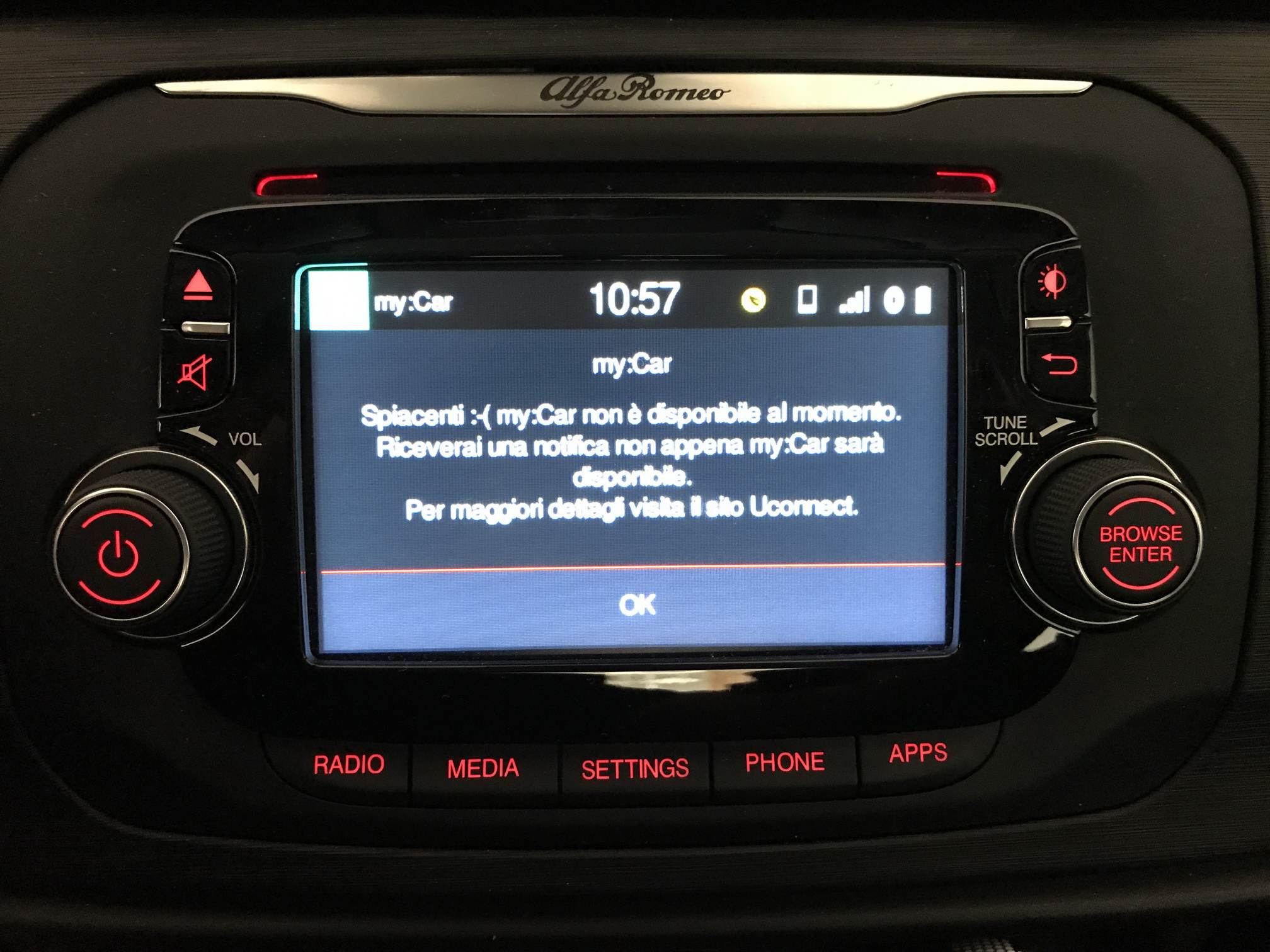

Ciao, ho una Giulietta my2016 alla quale ho effettuato l'update io stamattina dopo che in due officine autorizzate diverse non è stato possibile: la prima diceva che non c'era alcun aggiornamento, la seconda mi ha detto che era già aggiornato e che se continuava a riavviarsi di portargliela per fare cambiare la radio (si ammazzino).
Essendo un'operazione banale che coinvolge solo il sw della radio, ho deciso di procedere personalmente alla facciazza loro: l'aggiornamento in sè è andato bene e tutto è filato liscio, ma anche io ho riscontrato il problema sull'app my:car. "Purtroppo" anche io ho un iPhone 7 con iOS 11.4. Come aggiornamenti sulle app live, dice che è tutto già aggiornato, ed inoltre non ho il problema che continua a richiedere aggiornamenti.
Il fatto è quasi tutte le persone che conosco hanno iPhone quindi farò un po' fatica a reperire un android, però ho letto nel post di Roby1.6 che è riuscito senza Android. E' possibile avere maggiori dettagli?

Aggiornato alla versione 13.00.x. Solita procedura da fare per ripristinare mycar: aggiornare via ota con terminale Android.
All’inizio sembrava non sincronizzare i dati lo stesso, poi ho collegato l’iPhone sia con Bluetooth che con usb e, non solo è tornato a sincronizzare i dati mycar, ma anche efficient drive che non si sincronizzava da marzo scorso.
