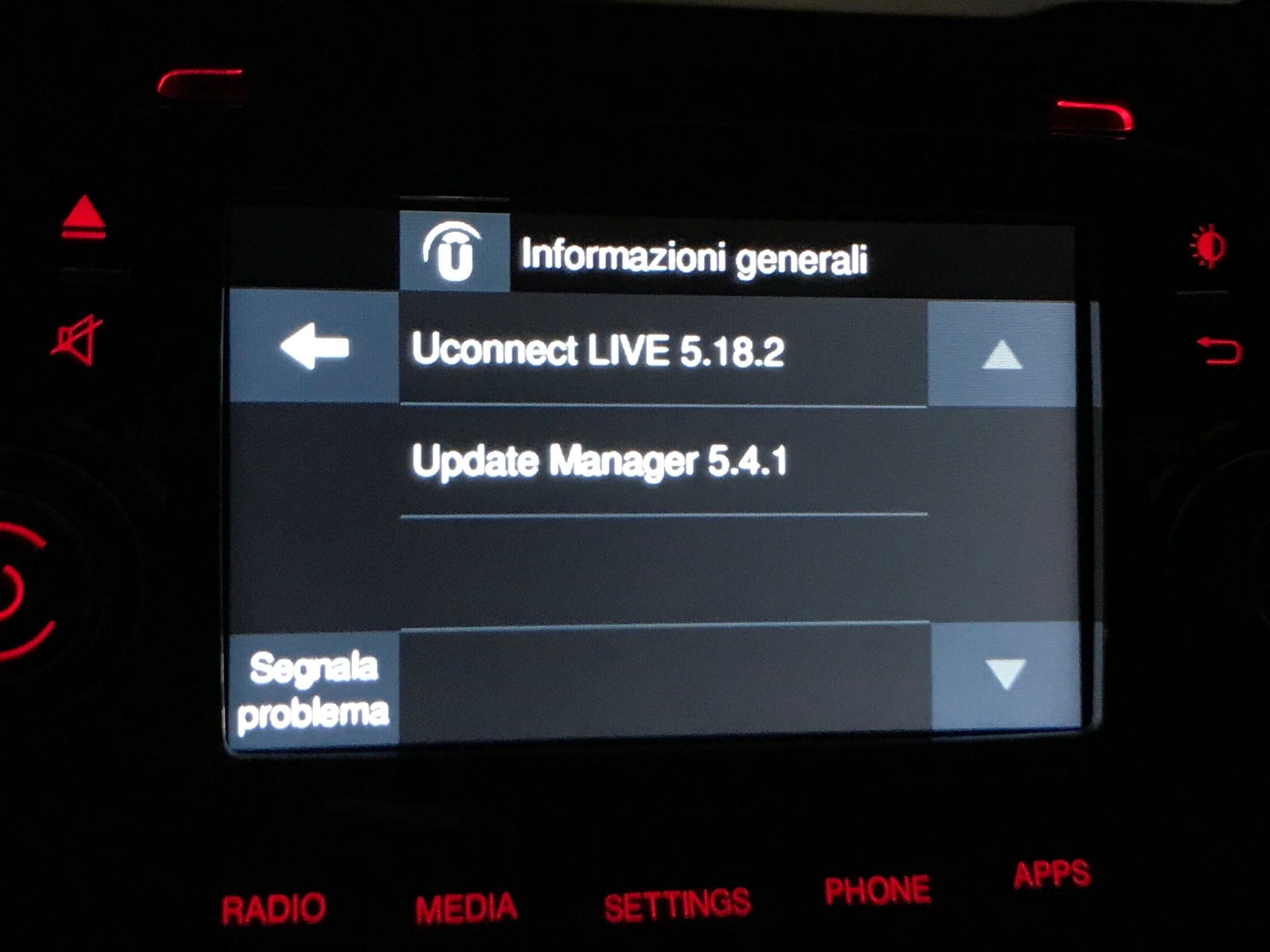

Il risultato è stato il medesimo. Andando nelle impostazioni di Uconnect live mancano le versioni di my:car manual e my:car pictures, come se mancasse una parte di software insomma. Infatti se vado in my:car esce fuori il famoso messaggio “my:car non disponibile”. Oltre al fastidio delle continue richieste dello stesso aggiornamento live ogni volta...[emoji29]
Ho ripreso la macchina stamattina dopo 2 giorni che l’ho evitata causa neve. Prima di spegnerla avevo fatto per l’ennesima volta il reset delle applicazioni. Stamattina non mi ha mai chiesto di fare l’aggiornamento che mi chiedeva in continuazione ma è rimasto alla versione Uconnect live precedente. Andando in info aggiornamento dice che è aggiornato. Continua a mancare la versione my:car però, infatti continua a non sincronizzare con il telefono e, selezionando my:car, esce il solito messaggio di non disponibilità.

Ho ricontattato il servizio clienti e mi hanno fatto inviare per email lo screenshot delle impostazioni e uconnect live. Sembrerebbe che manca una stringa, io ne ho solo due. Aspetto novità. Comunque anche a me avevano detto che mi sarebbe arrivato un aggiornamento che avrebbe risolto tutto, ma non è mai arrivato.
Mancano due versioni, la stringa di mycar pictures e mycar manual. Ho la stessa videata. Oggi il sistema mi diceva che era aggiornato. Se entro domani non succede nulla domani pomeriggio richiamo. Teniamoci informati.
