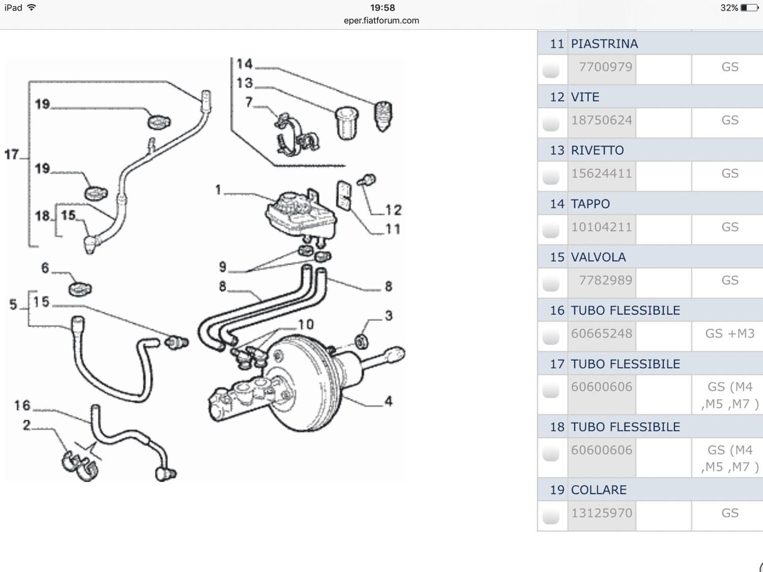

grazie per l'interessamento cosa intendi per valvola del depressore. Ho individuata la n. 15 è giusto?
Si è quella... è detta anche valvola unidirezionale in quanto consente al servofreno di accumulare depressione senza che a motore spento la pressione eguagli quella atmosferica.
Tutto esatto, controlla anche la tubazione 5.
