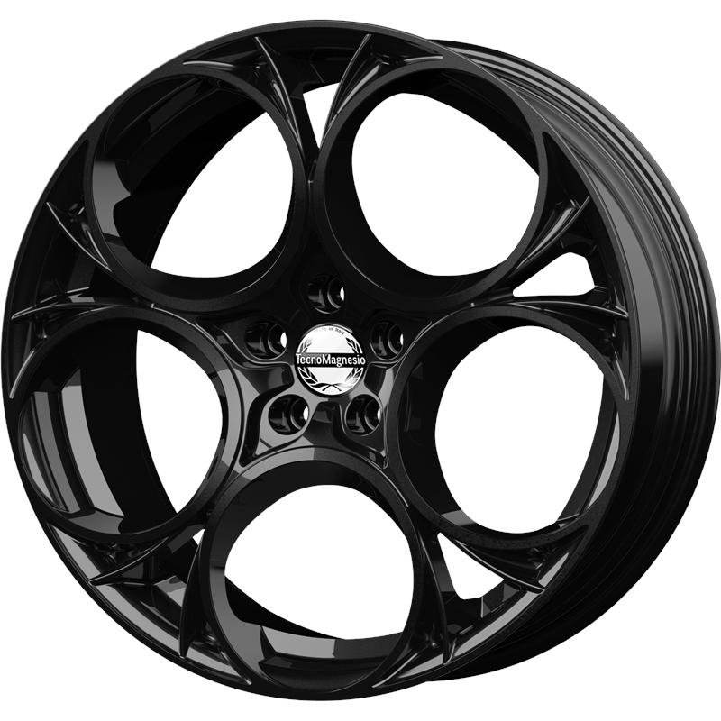

7- Sul mercato ci sono dei cerchi aftermarket molto belli, ad esempio i TecnoMagnesio Duetto, che però non esistono con canale differenziato per anteriore e posteriore. Secondo voi, dato che non sono riuscito a trovare le schede tecniche né degli originali né degli aftermarket, la differenza qualitativa rispetto agli originali è sostanziosa?

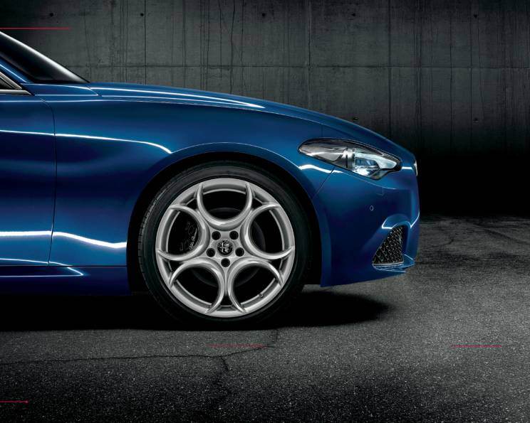

ci sono i 18 differenziati della linea accessori, quindi originali, che sono simili ai 19. Si possono avere scuri o argento
Quelli sul catalogo sono bellissimi, stile Alfa 8C! Devo vedere che prezzo mi fanno. Sulla mia rimarrebbero come in foto...
