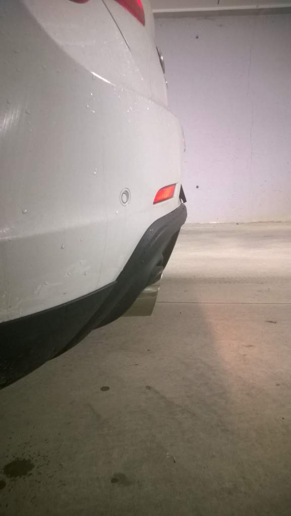

Si può montare un terminale più grosso sopra quello originale??
Re: Si può montare un terminale più grosso sopra quello gia' esistente nella giu
Ah ecco ..sì ho il 2.0
Ecco il lato...
Yes! Proprio loro! 60€ la coppia ho speso! Meglio che 250€ il singolo!
Ok aggiudicato, grazie mille, domani li comprerò pure io ;)
Di niente! Quando vuoi siamo qui! Poi posta le foto eh! ;)
Sì confermo secondo me son fatti a pennello per la giulietta oltretutto anche per il diametro di entrata che è di 60
a dire il vero sono + grossi dello scarico originale ma hanno dei "morsetti" che ti permette di adattarli bene...
Il diametro interno esatto è 62mm.io ho dovuto limare la parte interna filettata altrimenti non entravano
Ragazzi finalmente mi sono arrivati a casa la coppia di TRX20 già cosi fanno la loro porca figura, domani non li posso montare perchè lavoro tutto il giorno :( ma martedi li metterò sicuramente e vi farò veder le foto, volevo solo aver altre due info, ossia avete dovuto tagliare il tubo della marmitta? oppure andavano già perfetti a filo con il dam? e un'altra cosa entrano normale, oppure va limata qualcosa?? grazie millle
