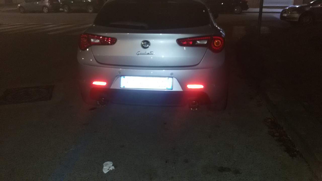

L ho fatta ieri sera sulla mia argento alfa.scusate la qualità ma era buio
Sì i trx20 .lo sò hai ragione non si nota un cavolo.magari ne faccio una più decente.mio parere lasciate perdere altre alternative o montate i trx20 o mettete qualcosa di originale come quelli della sprint che sono da 95 o quelli della linea accessori
