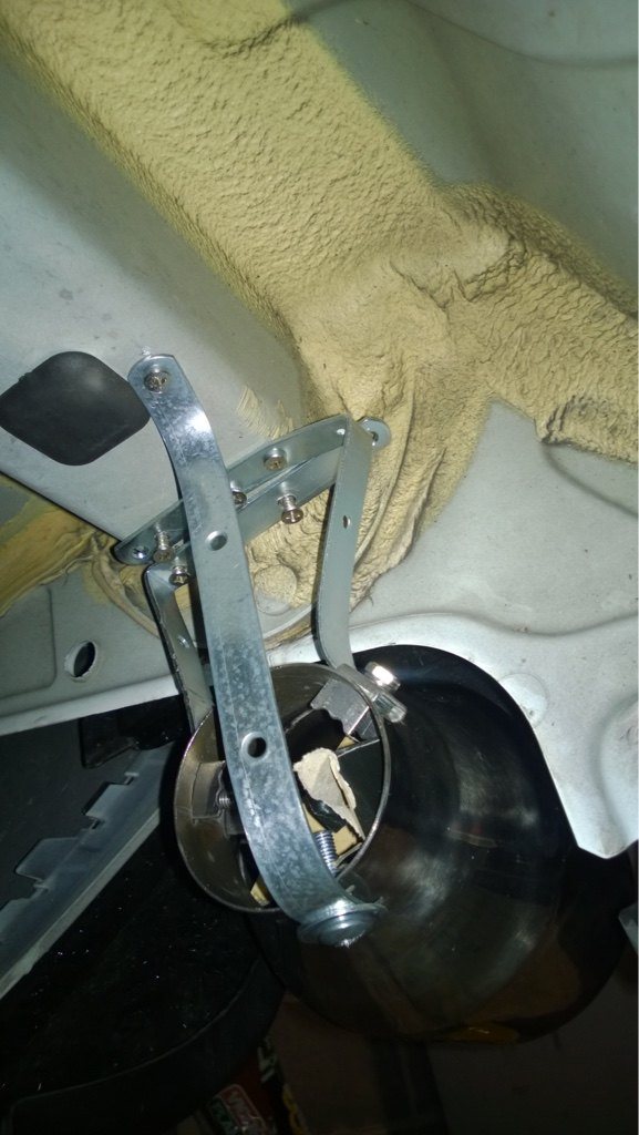

Ciao a tutti sarei interessato anche io a montare il doppio scarico maggiorato ( per ora finto non insultatemi...) ...la mia è la 1.6 Jtdm 105cv.... quindi devo prendere il dam con la doppia uscita (ovvio) e i 2 terminali maggiorati ( i trx20 mi piacciono molto ) ma non ho capito come mettere quello a destra...come lo fisso? Ho letto che Evil85 l'ha messo ...se posso chiedere come hai fatto!!!:eek:
Grazie
Io mi sono fatto una staffa su misura:
Un po di ingegno e l'opera è stata messa in atto[emoji6]
{Evil}
(scusami... sarò diretto!!! ti parlo come avrei parlato a un mio amico di vecchia data :D ) hai forato il telaio per fare questa porcheria? e ne vai pure fiero? :D
la staffa originale di plastica che vendono in alfa... ma sarebbe decisamente meglio comprare lo scarico di una 2.0 jtdm in uno sfascio...
la staffa quella nera che vendono col secondo terminale in giro dici??? ah va bene quella per i trx20 o trx25? cioè l'ingresso è sufficiente per ospitare il pezzo del tubo?
La tua solizione abbiamo capito che è sempre di mettere un vero doppio scarico,anche perché soluzioni alternative non le vedi [emoji6]
Comunque,no,la staffa originale non va bene,e no,i trx 20 non sono della stessa misura del tubo originale. Suppongo tu abbia verificato con mano per dire quanto hai scritto,perchè a me risulta tutto il contrario [emoji16]
