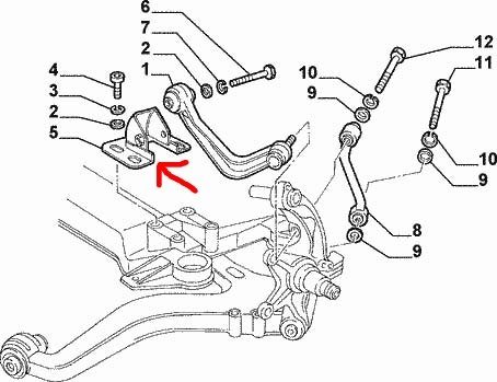

Possiedo una 166 prima seria 2.4 jtd 10v 136 Cv con 219000 KM che ultimamente aveva la tendenza a scodare in curva, faceva rumore al retrotreno quando si prendevano dossi e buche e in 18000 Km ha mangiato la parte interna delle gomme sposteriori sino alle tele. Visivamente le ruote posteriori risultavano con una campanatura eccessiva (molto chiuse) pertanto ho sostituito tutti i silent block della parte inferiore del retrotreno, ovvero il silent sul fusello ruota e i due silent sul braccio oscillante inferiore, sia a destra che a sinistra (i vecchi silent apparivano molto consumati, specie quelli del fusello). Fatto la convergenza ... tutto ok.
Ora dopo 2000 Km la ruota posteriore lato guida e' piu "chiusa" di quella lato passeggero (la parte alta del cerchio e' piu' incliata verso l'interno del parafango, 1cm circa), cioe' ha una campanatura maggiore ... come e' possibile se i silent sono nuovi?
Sono andato da un secondo gommista che mi ha detto che la convergenza non si e' spostata dall'ultimo controllo e che ha notato la differente campanatura delle due ruote posteriori, ma mi ha assicurato che tale differenza rientra negli intervalli ammessi dall'Alfa Romeo per la mia versione della 166?
Possibile avere due ruore con due campanature differenti ? E' capitato a qualcuno?

problema risolto e condivido la mia esperienza sperando sia di aiuto ad altri. I silent erano tutti ok nessun gioco al posteriore solo la capanatura posteriore si e' spostata in quanto puo' essere regolata (non e' fissa come sostenuto da alcune officine alfa romeo), infatti e' possibile agire sulla piastra indicata nell'immagine. Questa e' dotata di fori asolati, pertanto puo' essere spostata all'jnterno o all'etserno con conseguente modifica della campanatura grazie al tirante trasversale collegato alla poiastra stessa.
Ovviamente e' un lavoraccio effettuare la regolazione perche' sul lato guida va smontato il terminale della marmitta, mentre sul lato passeggero deve essere tolto il serbatorio, oppure si prende giu' tutto il ponte posteriore, operazione piuttosto agevole quando si cambiano i silent block dei bracci e dei fuselli, poiche' e' gia' quasi tutto smontato ....

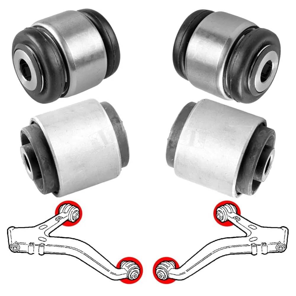

Ciao Maurizio dovrei sostituire anche io i silent block posteriori che sono rumorosi fanno quel "gnect gnect", sono quelli nella foto allegata i principali indiziati? Grazie per i preziosi consigli.

Si, sono i principali indiziati come del resto tutte le parti in "gomma"...
Un ochhio attento e il mollegio dell'auto su un ponte elevatore ti sarà sicuramente d'aiuto.
