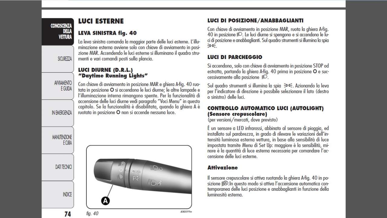

Simbolo P sulla leva dei fari
1) Spegni l'auto.
2) Estrai la chiave.
3) Ruoti la ghiera sulla leva per accendere le luci.
4) Abbassi la leva si accendono le luci di sinistra.
5) Alzi la leva si accendono le luci di destra.
no serve per accendere separatamente le luci di posizione di destra o di sinistra per far notare agli utenti la parte della macchina che sta impegnando la carreggiata in sosta ecco....

Ma quindi serve solo per poter azionare le frecce a chiave estratta?
pasqualì serve per le luci di parcheggio: ad auto spenta restano accese le luci di posizione di un lato (dx o sx) in modo che un altro veicolo che sopraggiunge noti meglio che a bordo strada vi è un ostacolo....
guarda come ti ha già risposto correttamente Rospin Esposito nel post # 17 : good . :
Robini Esposito ha risposto correttamente, ma qui sembra che in molti credano che servano esclusivamente o per le luci di destra o per quelle di sinistra. Senza abbassare/alzare la leva, quindi lasciandola in posizione neutra, girando la ghiera su P a quadro spento si accendono tutte le 4 luci di posizione contemporaneamente. Niente di più facile.

Ragazzi...scusate ma ho provato questa funzione della P in tutti i modi,non gira la leva,come mai?mi dite per favore a che pagina del lum ne parla?
