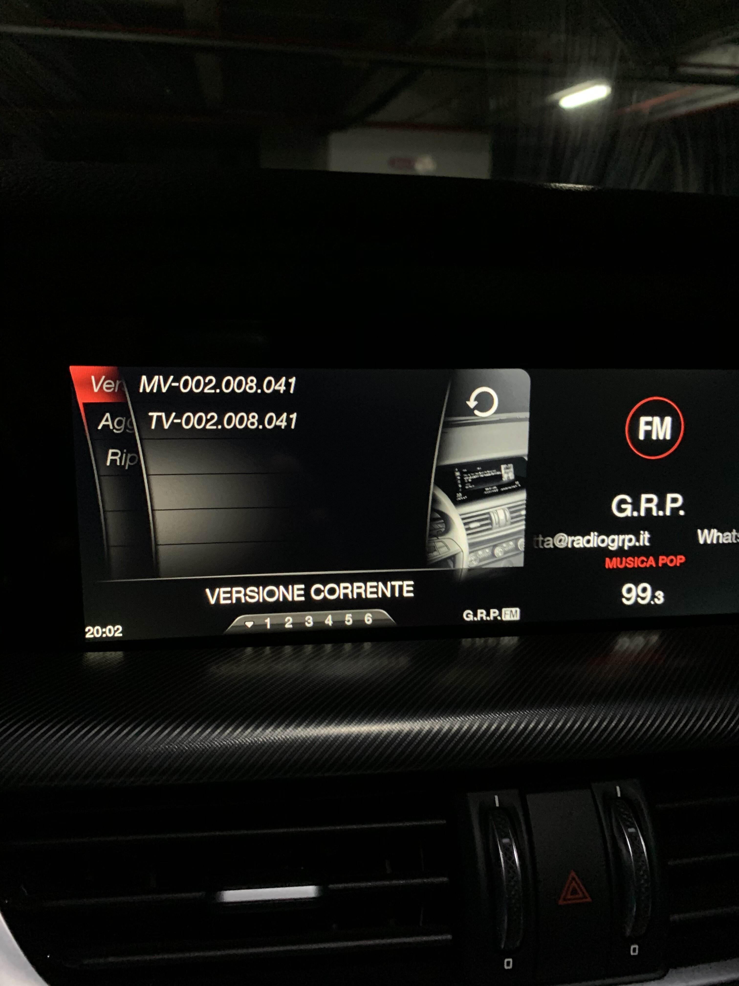

Per tua conoscenza vedi che versione software hai montato sul tuo infotaiment....

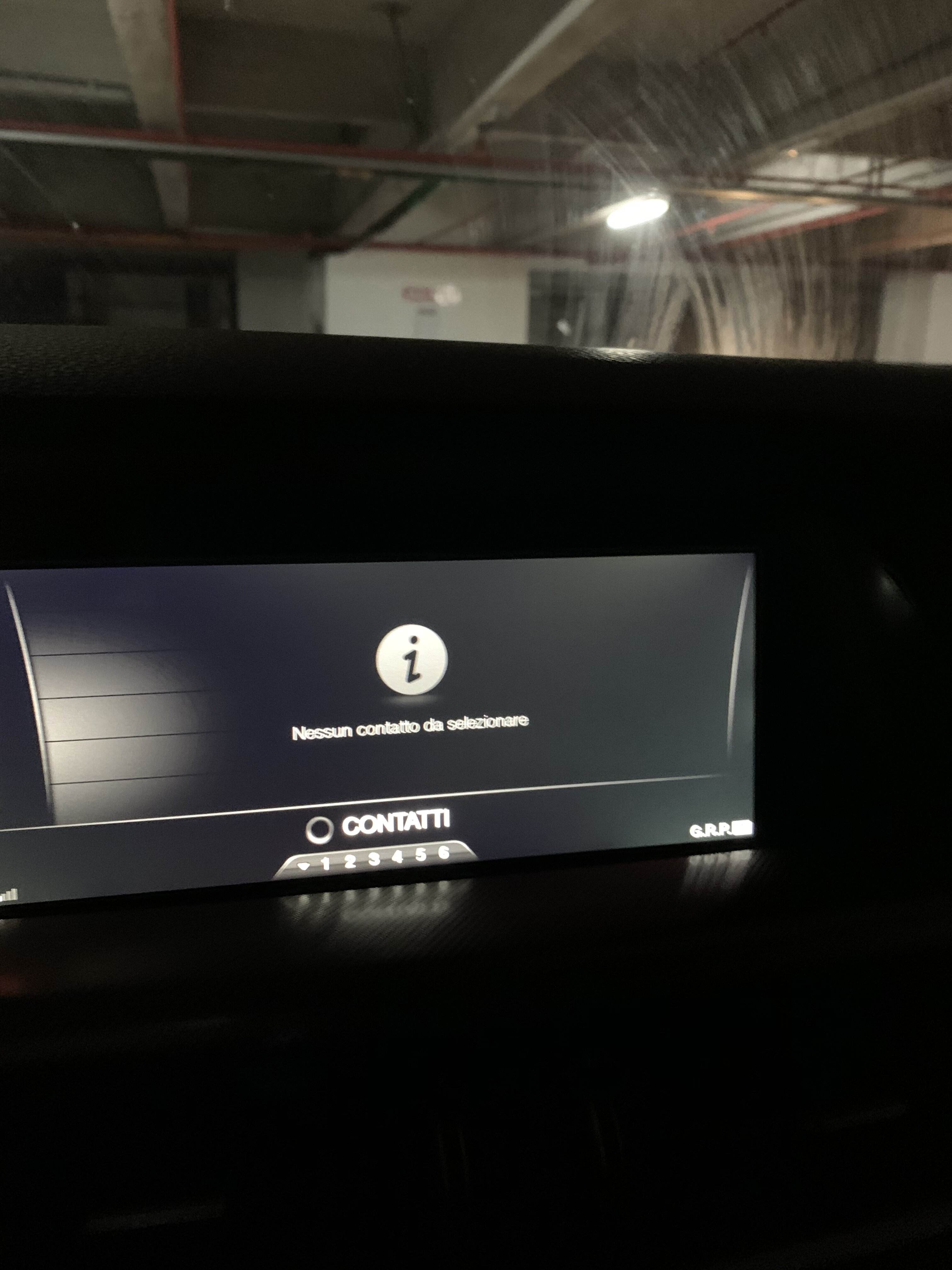

Quella è la schermata dei contatti....c’è una rotella che gira....
Praticamente l'info della Giulia non ha scaricato i contatti dal tuo cellulare,e' come se li stia scaricando ma non riesce....
Ti sei impantanato,ma l'infotainment della Giulia funziona...spegni e riaccendi il tuo cell....spegni altri aggeggi bluetooth nelle vicinanze,come auricolari o altri cellulari momentaneamente.....
