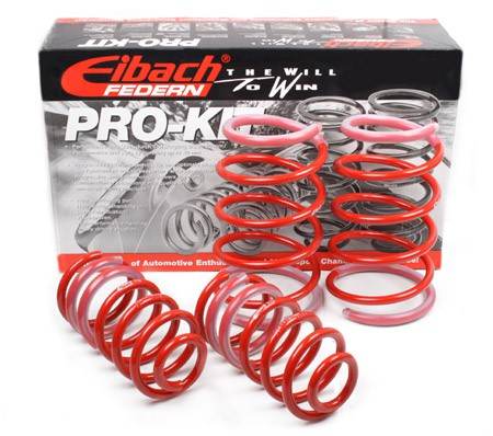

..Ostia, ondeggia piu' di un battello, che sospensioni metto?
Oggi ho fatto la mia prima uscita in montagna con la Gtv...
Alfa Spider und Alfa GTV Tieferlegungsfedern - Eibach ProKit Federnsatz - Alfa Romeo Shop - Tuning, Styling, Fanartikel und Modellautos

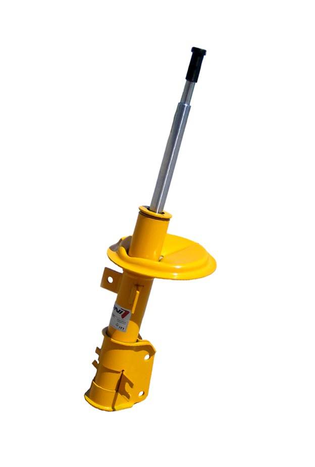

KONI Sport-Gasdruckstoßdämpfer vorn für Spider/GTV 916 V6 24V - Alfa Romeo Shop - Tuning, Styling, Fanartikel und Modellautos
Quei koni sono aggiustabili?
Io non vorrei abbassare l'auto per mantenere comfort e, soprattutto, perche' per la strada di casa hanno messo dei dossi enormi :(
