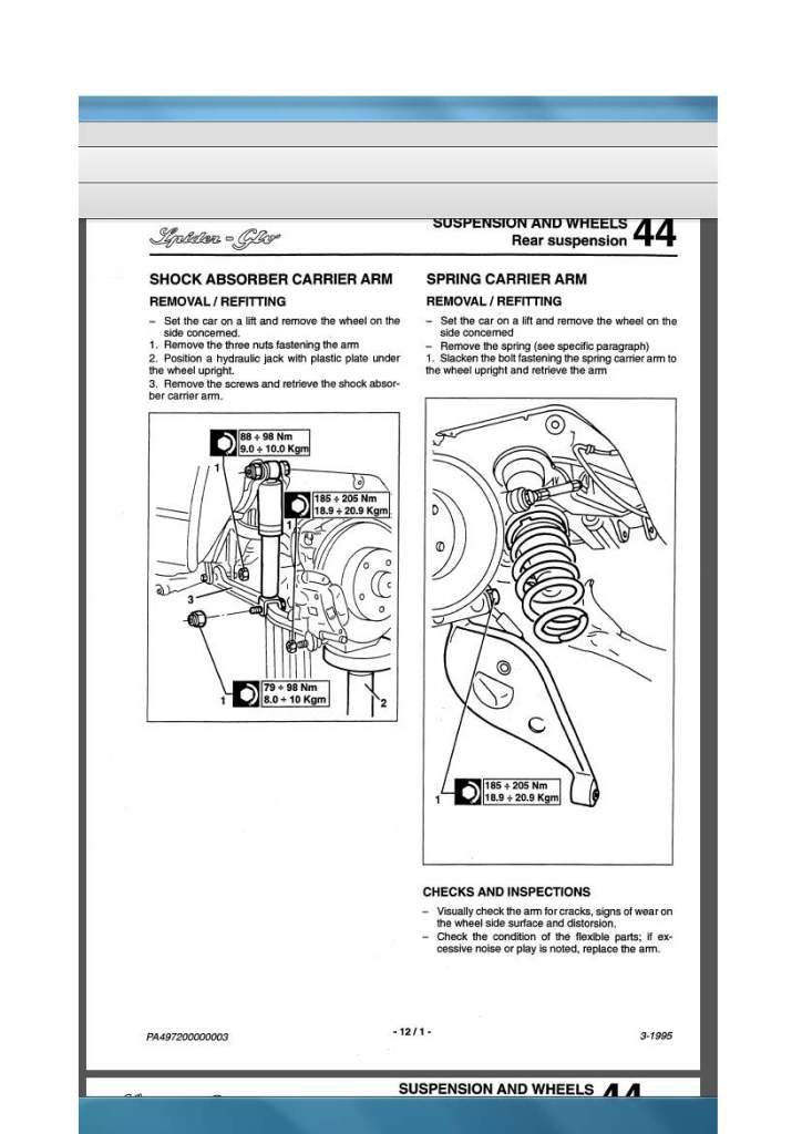

Domando: possibile che non ci voglia una specie di gommaVisualizza allegato doc1.pdf tra la sede sul multilink e la coppa porta molla?
Allego immagine:
re: rumore quando si prendono delle buche o dossi - silent block
Per Brambil: si, ho sostituito anche quelli con i Powerflex, sono stati i primi ad essere sostituiti.
Per kormrider: Casale Monferrato non è poi così lontano da dove abito, ho fatto rigenerare tutti e 4 gli ammortizzatori, erano decisamente scarichi.
Non so che dire, se gonfio un po' di più le gomme dietro il rumore si ATTENUA, non sparisce. A questo punto o sono gli ammo dietro o che diavolo ne so...
Domando: possibile che non ci voglia una specie di gommaVisualizza allegato 110310 tra la sede sul multilink e la coppa porta molla?
Allego immagine:
Visualizza allegato 110311
Eccolo nel dettaglio, in effetti ci va un "cuscinetto di gomma" in quella sede ed un supporto conico che si innesta nella molla:
come riferimento posto le tavole prese da eper, tavole relative allo schema del gruppo sospensione dell'Alfa GTV:
dettaglio numero 4: supporto
e qui l'anello d'appoggio, forse il componente che crea il problema sulla tua GTV:
dettaglio numero 5
dettaglio numero 4
allora: i due tamponi di gomma li ho appena sostituiti, problema lievemente diminuito ma ancora ben presente.
io intenderei mettere un tampone o simile proprio sopra la coppetta di alluminio, che andrá ad innestarsi sul "maschio" del multilink.
mi sono spiegato?
la coppetta, se zmontata e provata a mano sulla sede del multilink, balla o meglio ha un pò di gioco. nn vorrei che, quando l'ammortizzatore si estende/comprime, l'assenza di una gomma tra le 2 superfici creasse il rumore; però non ho trovato niente a riguardo quindi non credo ci vada
