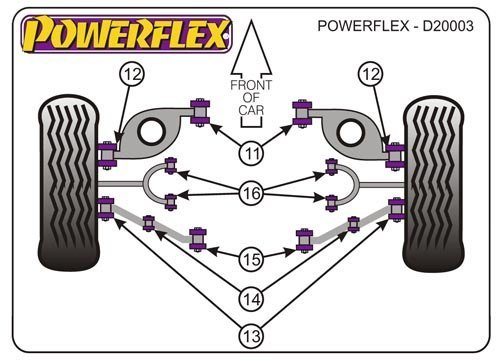

Allora:
i componenti nr. 11-12-13-15-16 sono stati sostituiti con i powerflex, non ci sono più silent-block da sostituire! Il problema persiste!
Mentre il silent-block dell'ammortizzatore è ancora il suo originale in quanto non presenta segni di deterioramento.
Re: rumore quando si prendono delle buche o dossi - silent block
Per Brambil: si, ho sostituito anche quelli con i Powerflex, sono stati i primi ad essere sostituiti.

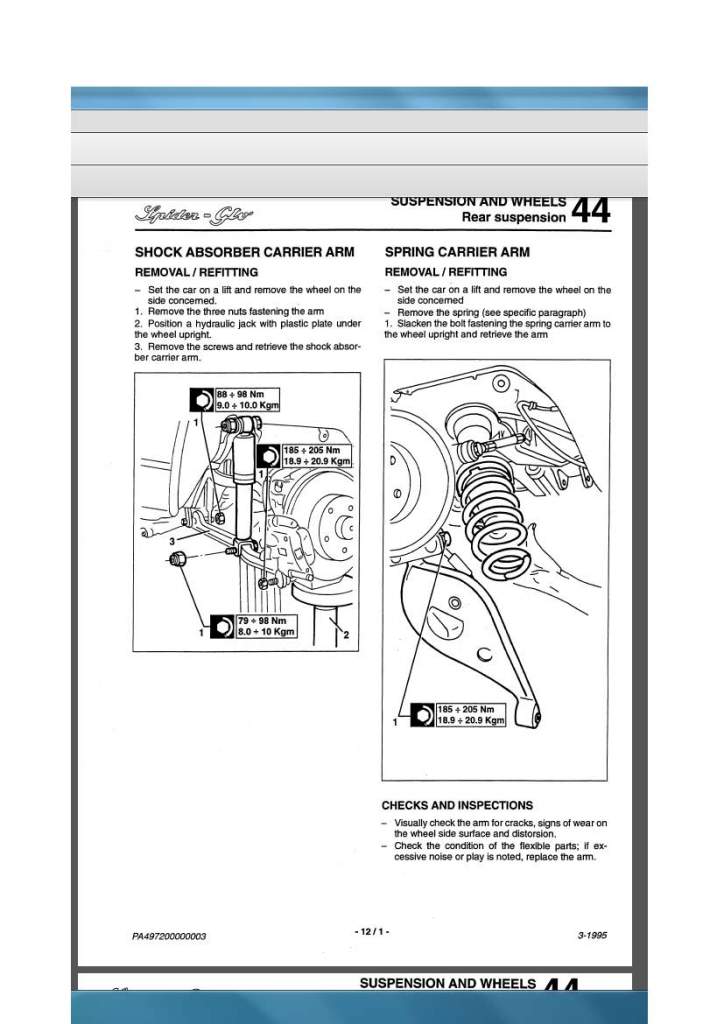

Domando: possibile che non ci voglia una specie di gommaVisualizza allegato 110310 tra la sede sul multilink e la coppa porta molla?
Allego immagine:
Visualizza allegato 110311
ti rispondo da quì:
sì anche perchè una molla per quanto sia acenna anche a rimbalzare e due parti in metallo per quanto sia fanno sempre rumore, le puoi precaricare quanto vuoi che anziche diminuire aumenta e siccome hai rigenerato gli ammortizzatori te lo può fare quando incassi il colpo o al rilascio?
il clock lo si sente in entrambi i casi, forse più al rilascio, o in estensione che dir si voglia.
Appena ho tempo e voglia provo a creare una gomma che funzioni da tampone tra le 2 parti metalliche
vi terrò aggiornati
