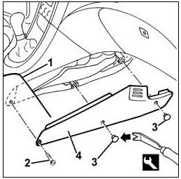

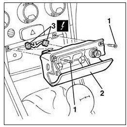

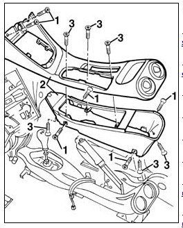

Io ho smontato oggi. La mia (SW del 2002) ha il tunnel fatto di due parti (non come quella nelle immagini) e la parte più appicciccosa era quella "davanti" cioè quella intorno al cambio. Come ti è stato detto, la mascherina intorno al cambio è a incastro. Poi ho tolto il portacenere (due viti). Poi vanno tolti i due pezzi di moquette fissati da una vite (per vederla devi portare tutto indietro il sedile) e io ho scalzato solo il bottone indicato come 3 nella seconda figura. A questo punto ci sono 2 viti dietro il portacenere, due laterali (erano coperte dalla moquette) e due dietro la leva del cambio. A questo punto la "mia" parte appicciccosa era libera. L'ho portata in bagno e con uno spazzolino per unghie e uno sgrassatore potente (io ne ho usato uno indistruiale ma vanno bene un po tutti) ho eliminato l'appiccicoso. Sciacquato con abbondante acqua calda il risultato era buono ma un po opaco. A questo punto ho dato due passate di spray per cruscotti (del Lidl) ed è tornato bello lucido. Rimontato è meglio del cruscotto più sopra... domani se riesco devo dare una passata anche a tutto il cruscotto di sopra e già che ci sono do una passata ai vetri... :)
