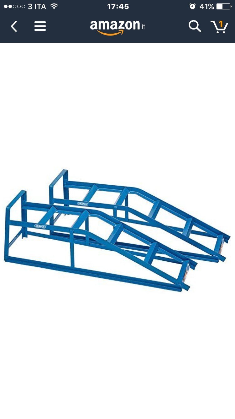

Costano 45€ mi sembrano più pratiche e sicure visto che bisogna salirci solo sopra con l'auto

Vedi onofrio87, le rampe che tu dici sono si adeguate a quello che ora devi fare tu, ma molto spesso chi deve alzare una vettura è perché in genere deve anche togliere una o più ruote,può essere per sostituzione delle stesse,per il controllo dei cerchi, per sostituzione pasticche,spurgo o cambio olio dei freni,qualsiasi intervento sulle sospensioni, magari il cambio delle cinte del motore,.e tanti altri lavori che ora mi sfuggono ed in tal caso le rampe non ti sarebbero di aiuto, mentre con i cavalletti stile "ziopalm" puoi fare qualsiasi lavoro,sia quello che devi fare ora ,sia quelli che farai in futuro,sappi che con le rampe sarai sempre limitato a qualcosa.
E' questa la differenza!
Poi quando sali sulle rampe,se non sono fissate al pavimento,non è una operazione sicura come alzare la vettura sul crik!

Ho fatto il cambio d'olio da solo ed ho comprate le rampe su ebai
