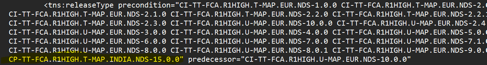

5 - Aprite il file xml della mappa indiana appena scaricata e installata con un qualsiasi editor di testo, ad esempio Notepad di Windows
6 - Cercate il punto dove è scritta la versione della mappa, che dovrebbe essere all'inizio dopo "package identifier"
e nel caso dell'India è questa: CP-TT-FCA.R1HIGH.T-MAP.INDIA.NDS-15.0.0 (che poi è anche il nome della cartella e del file .meta.xml)
7 - Adesso aprite il file xml della mappa europea che ancora dovete installare, e cercare la linea di codice dove dice "precondition=" dovreste trovarlo tre volte nel file
8 - Dopo "precondition=" vedrete i codici di una serie di versioni precedenti della mappa Europea: incollate fra le virgolette il codice appena copiato dall'xml della mappa indiana, aggiungendolo quindi all'inizio o alla fine dell'elenco di codici di versione, separandolo con uno spazio; fatelo in tutti e tre i punti; il motivo per cui facciamo ciò è convincere il software a considerare la mappa Europea che state per installare come un aggiornamento della mappa Indiana. (non vi preoccupate di eventuali conflitti, durante l'aggiornamento le mappe presenti vengono cancellate) Visualizza allegato 263516

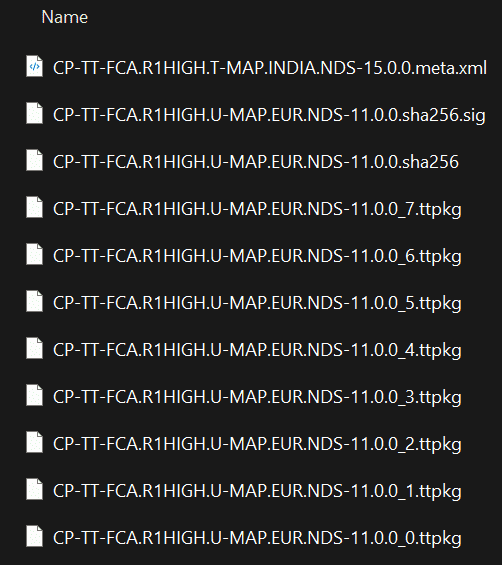

9 - A questo punto rinominate il file xml della mappa Europea come il file della mappa NON europea, nel mio caso come la mappa indiana quindi CP-TT-FCA.R1HIGH.T-MAP.INDIA.NDS-15.0.0.meta.xml
10 - Ora copiate tutto l'aggiornamento Europa sulla chiavetta ri-formattata NTFS compreso il file xml che avete appena modificato o scaricato, che avrà quindi il nome del file India della mappa già installata e il contenuto del file Europeo modificato come sopra (ovviamente l'xml originale non deve essere copiato) come da immagine
