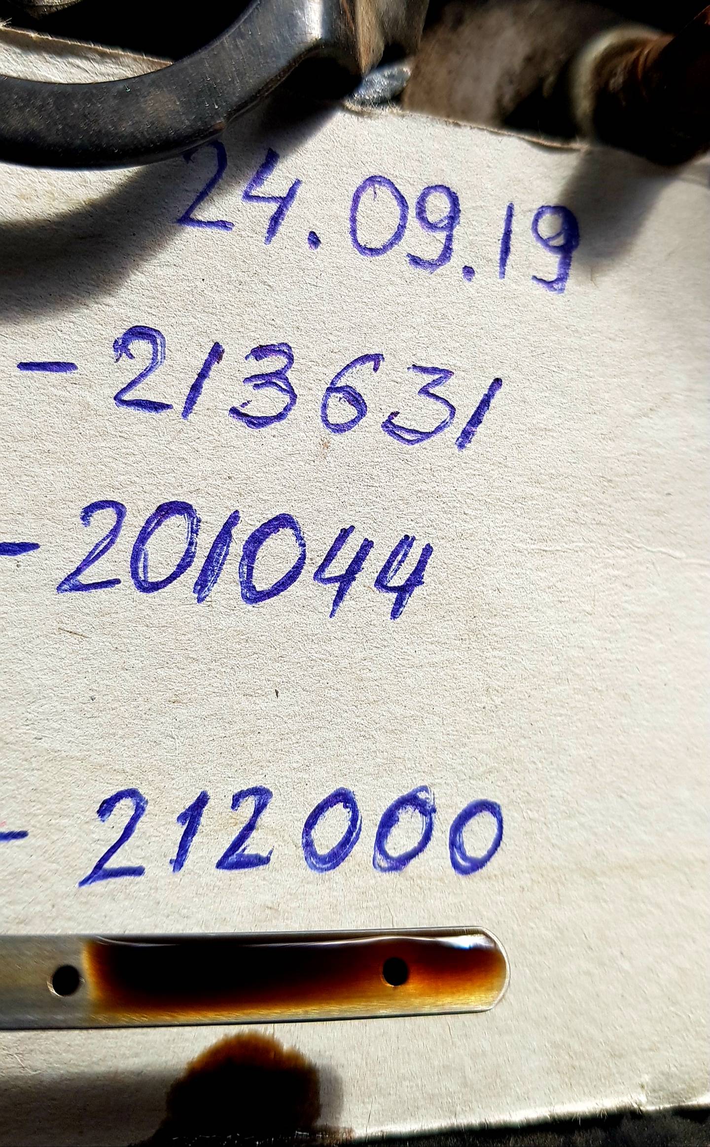

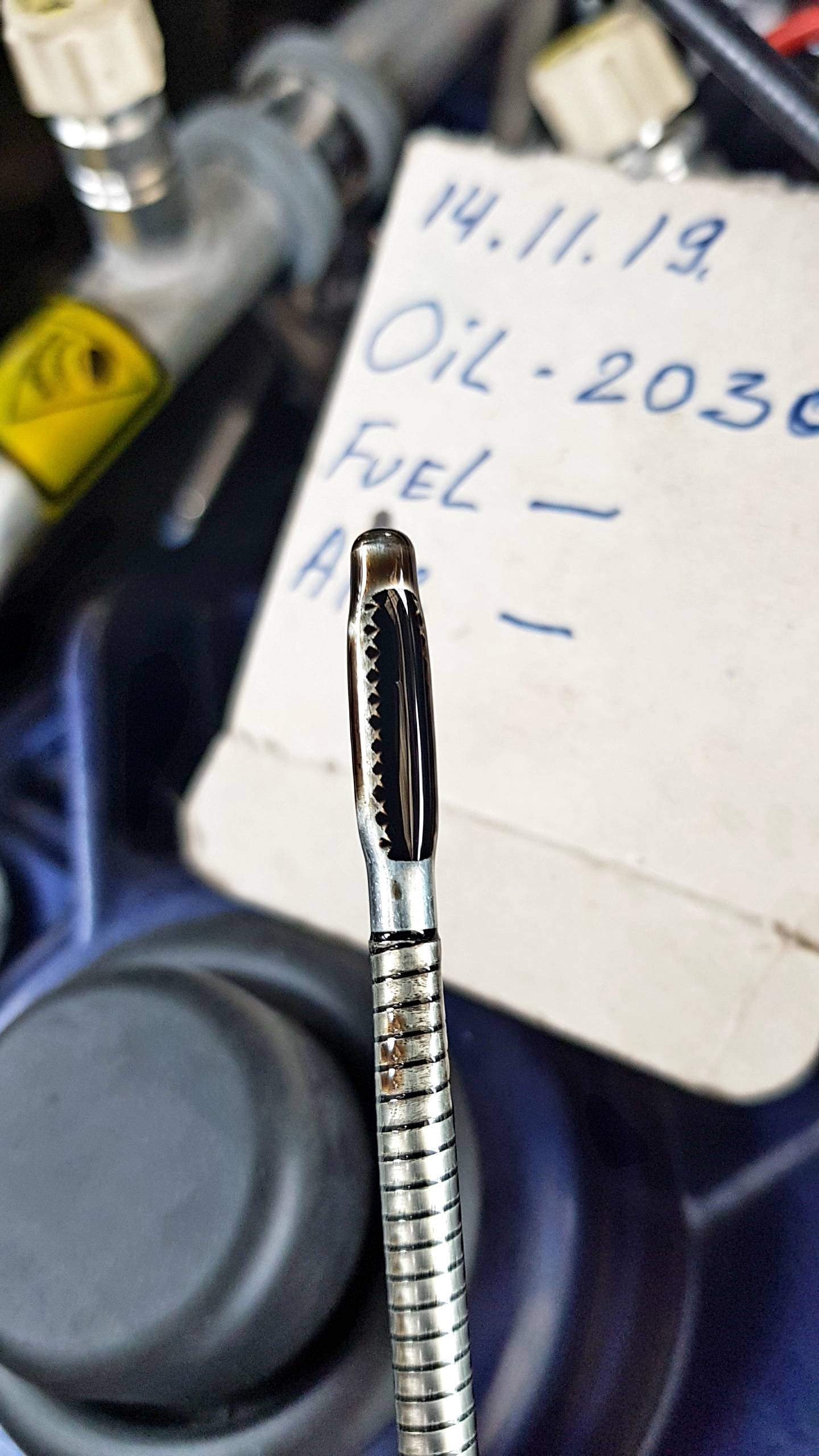

Non proprio così nei motori, il gas comon rail sostituisce parte del gasolio, la sonda lambda monitora l'ottimizzazione della combustione della miscela, è installato anche un ulteriore sensore di temperatura dei gas di scarico e, paradossalmente, la temperatura è persino inferiore a quella di un motore pulito il motore diesel aumenta, aumenta solo ai massimi carichi non appena diventa disponibile nel video qui sopra si vede lo scarico senza filtro antiparticolato, il gas aumenta anche il numero di ottano del gasolio riducendo i carichi d'urto sul pistone, come risultato del quale meno gas irrompono attraverso gli anelli nel carter motore ... a conferma indiretta delle mie parole, allego due foto in cui
1) - - questa è un'astina Honda con un chilometraggio di oltre 200.000 km gas + diesel ...
2) - questa è una Julia con un chilometraggio di 20.000 km con un diesel pulito .... se guardi da vicino, puoi vedere che l'olio Honda è ancora trasparente .. (l'olio viene versato immediatamente in entrambe le auto acquista la stessa tanica da 20 litri) In generale, ho intenzione di spostare questa discussione in un ramo dal gas al diesel ... Alfa Romeo Giulia - 2.2 Diesel + propano butano - ClubAlfa.it Forum

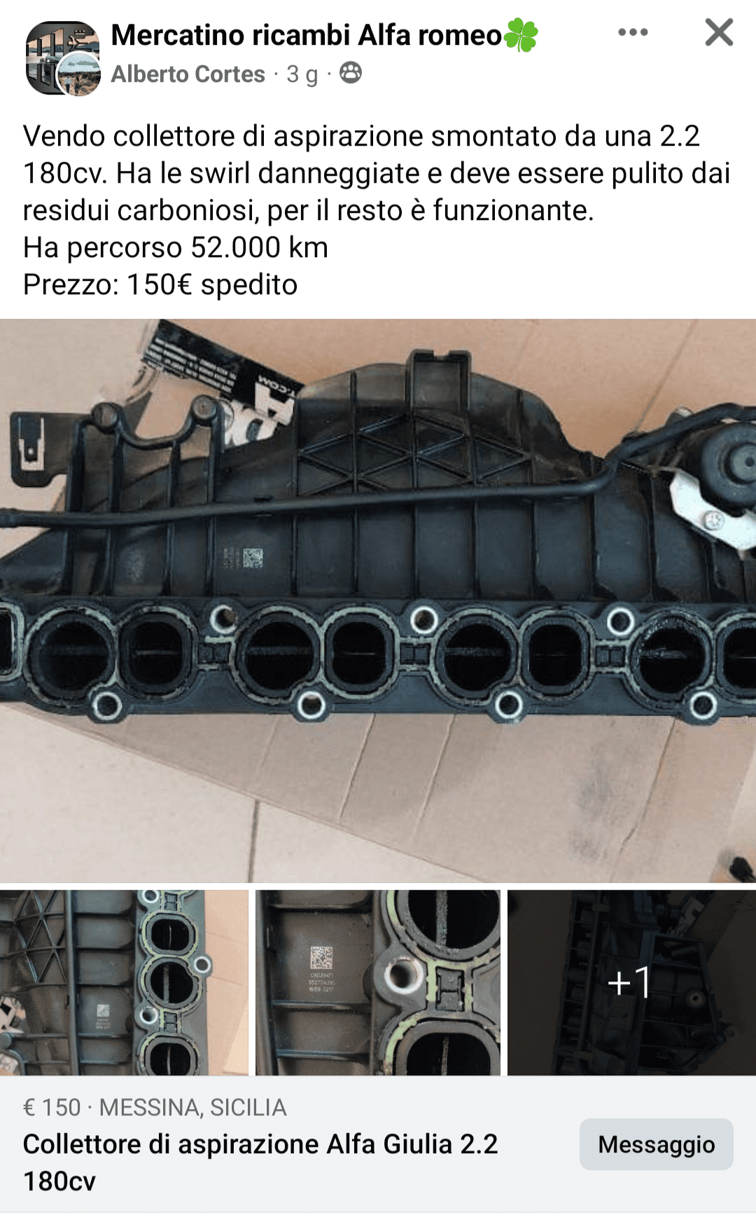

Ciao a tutti, aggiornamento sull'argomento collettore aspirazione.
A due settimane dall'intervento di pulizia sensore map e corpo farfallato l'auto funziona perfettamente, sono sparite le vibrazioni e sembra anche più fluido il motore, o magari è solo una mia impressione. Dunque per adesso il collettore non è stato toccato.
Spero di aver risolto 🤞(per adesso!) il problema, intanto mi godo la nostra splendida Giulia!
Reazioni: Marcello77
Ciao ragazzi, stesso problema qui. Stelvio my2019 2.2 160 cv, vibrazione al minimo, chilometraggio 60.000 . In officina indicano come soluzione la sostituzione del collettore, con annesso debimetro. Sono rimasto colpito dal prezzo dell'intervento di circa 1500 euro. le principali voci sono: 690 € costo collettore, 160 debimetro, 40 filtro aria, manodopera 6 ore * 65 euro. Ho un'estensione di garanzia con Easy Drive che mi auguro riuscirà a coprire parte dell'intervento.
