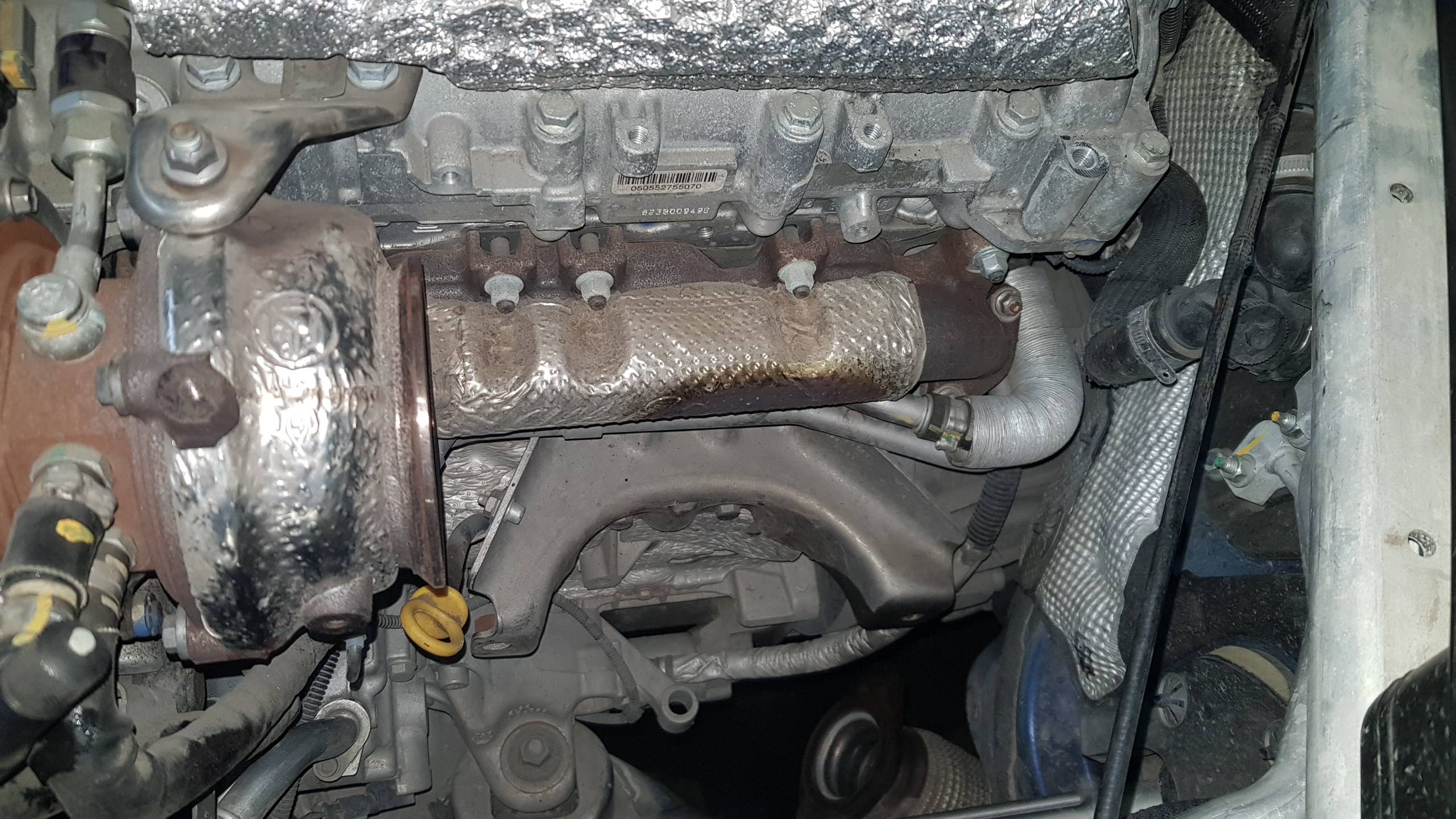

L'unico materiale che andrebbe evitato in assoluto di far incontrare con la turbina è il ghiaccio e questo si forma con le basse temperature a partire dalla condensa che proviene dal monoblocco. Nei modelli con impianto climi freddi è presente un riscaldatore del tubo che immette i vapori d'olio dal monoblocco. Sulla Jeep cherokee Kl 2.2 diesel il tubo di immissione dei vapori ha un filo resistivo avvolto su gli ultimi dieci centimetri prima di entrare nell'aspirazione subito davanti alla turbina.
    68 KB · Visualizzazioni: 170

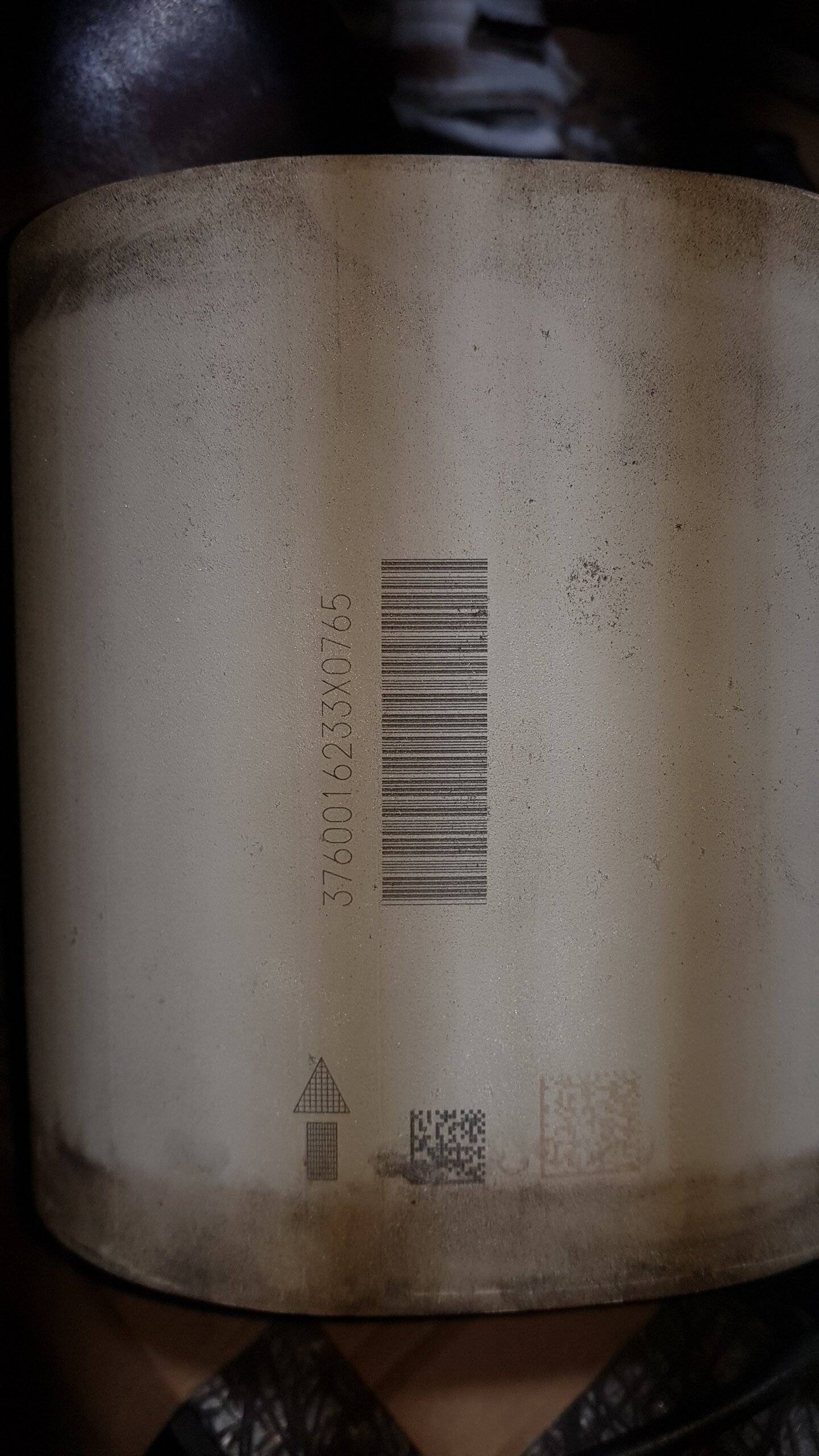

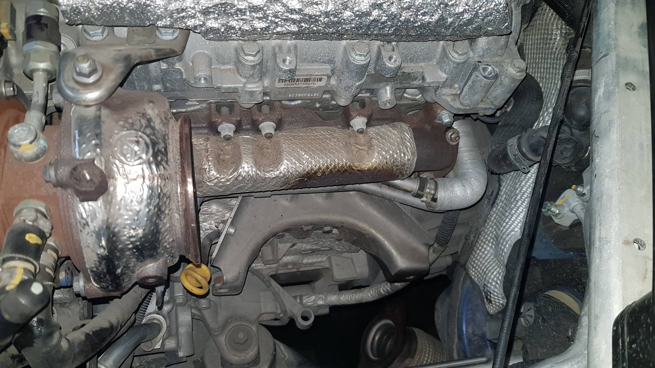

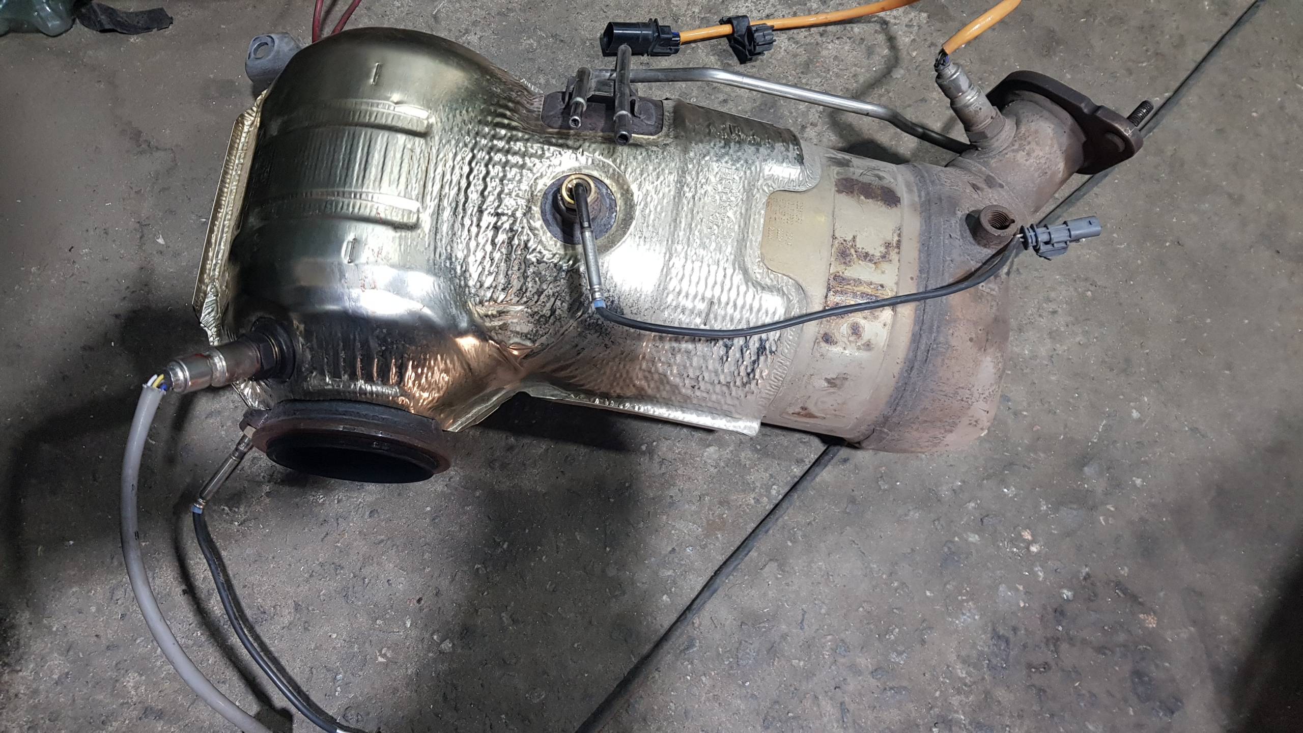

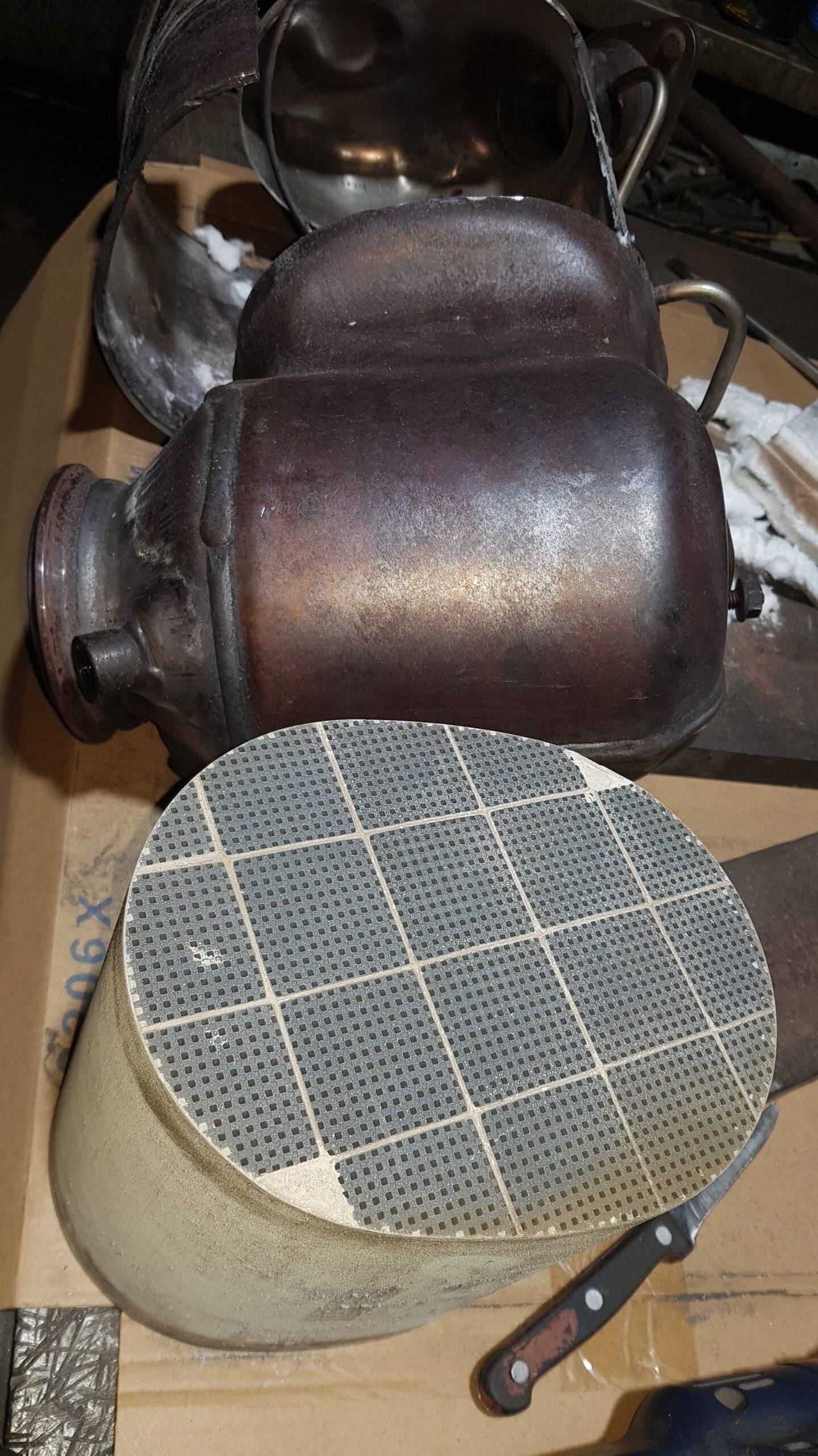

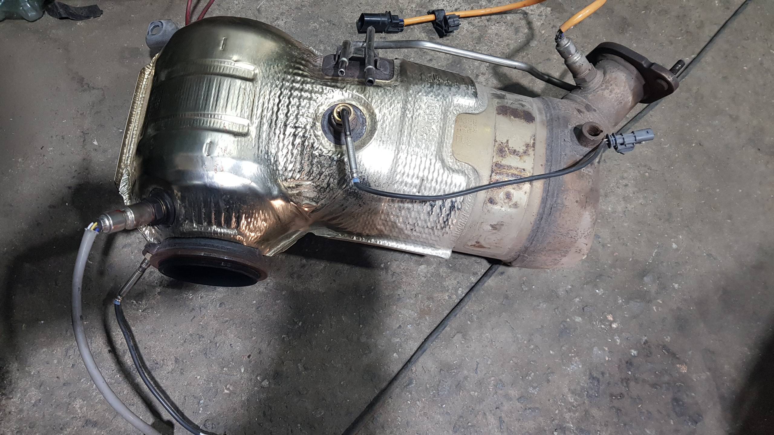

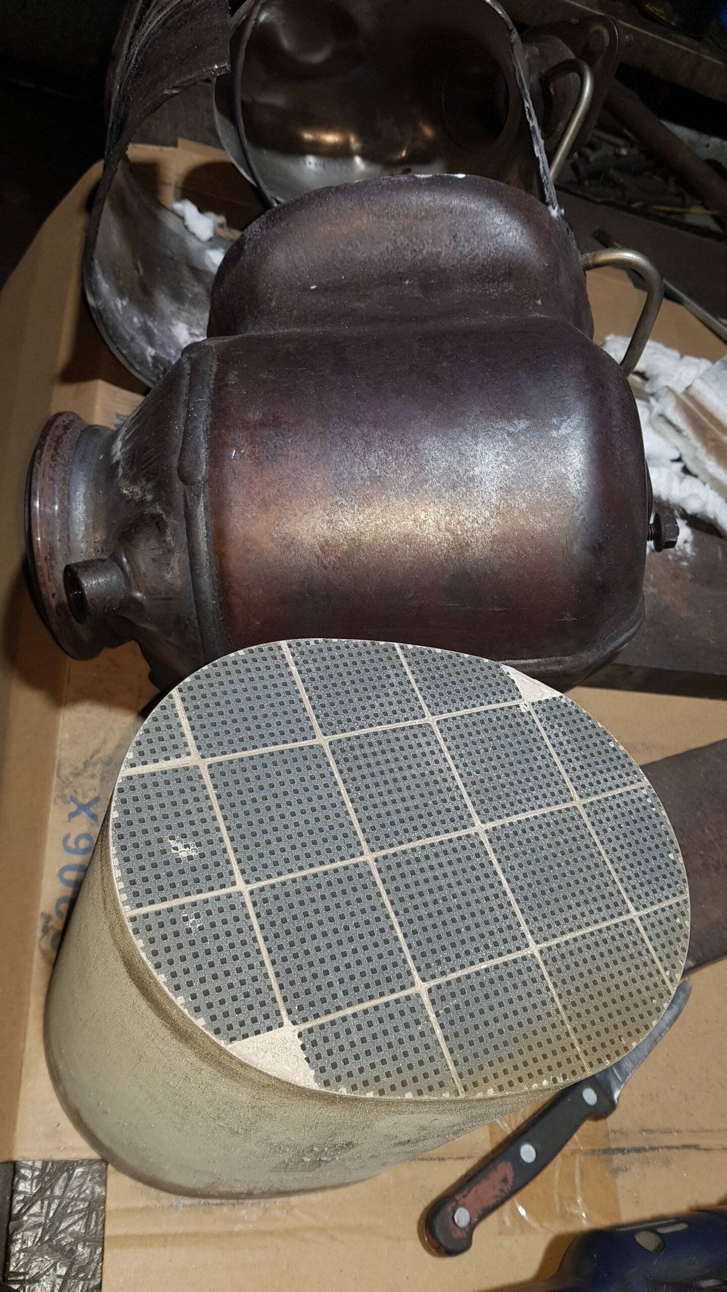

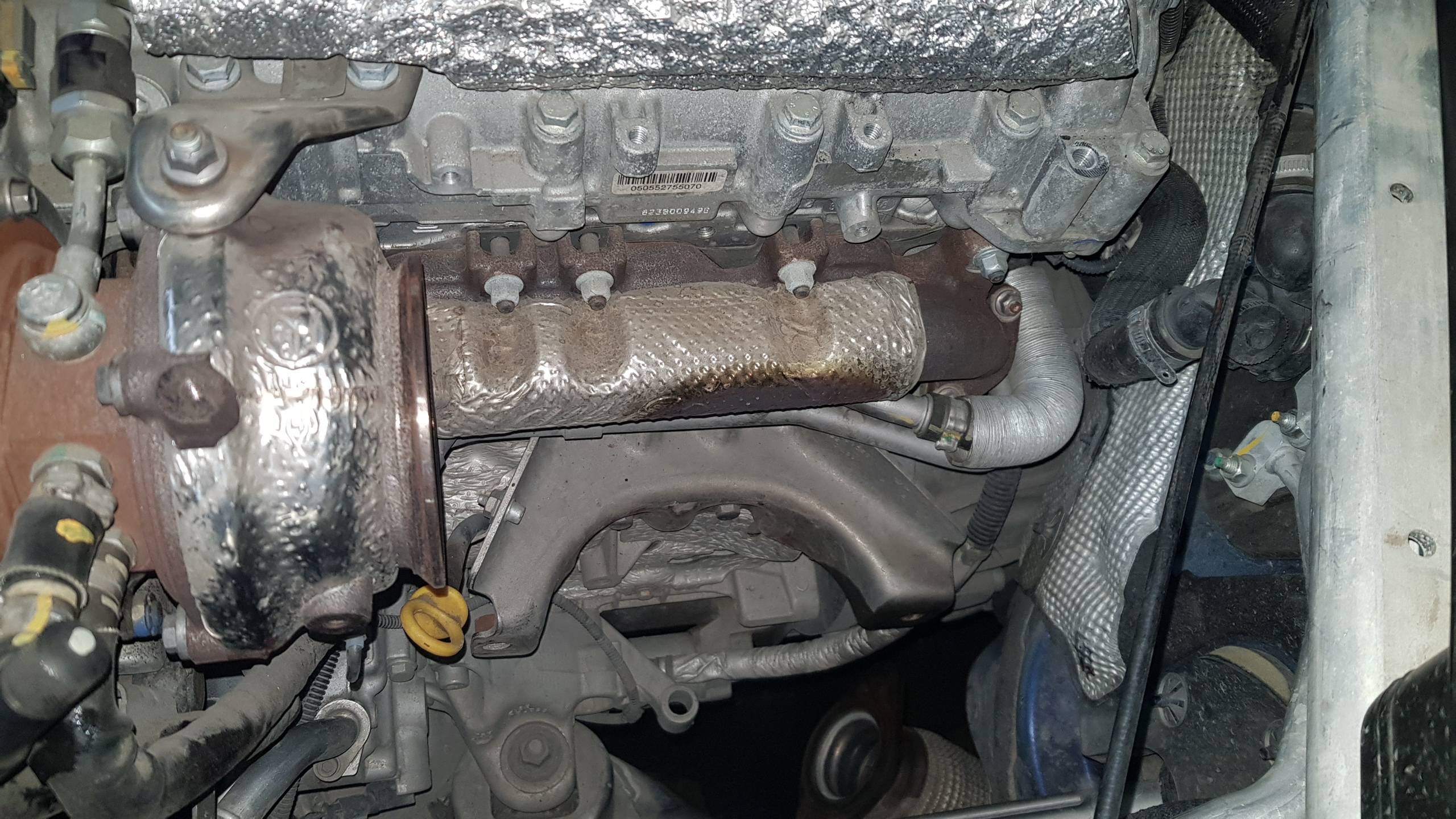

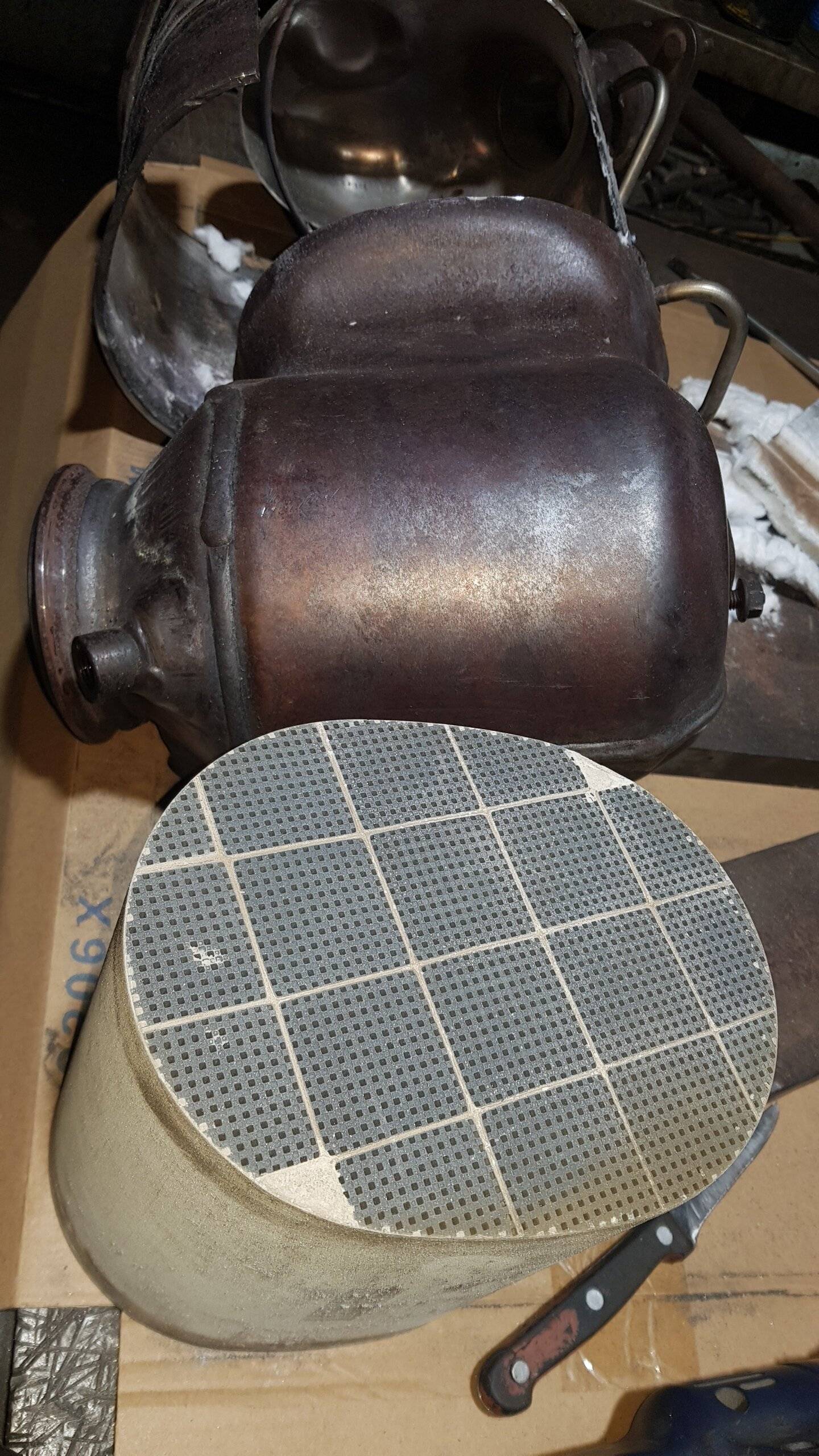

Scusate se se ne è già parlato... non ho letto tutto il post... se finalmente volete sbarazzarvi di tutti i problemi che vi perseguiteranno costantemente anche dopo aver sostituito il collettore di aspirazione con uno modificato, questo è scendere a compromessi con la propria coscienza ..... e fisicamente 1 ) - attutire (rimuovere) l'USR .. 2) - rimuovere fisicamente il filtro antiparticolato 30 - riconfigurare la centralina motore, molto probabilmente con l'aggiunta di potenza e coppia 4) installa un raccoglitore di olio aggiuntivo .. All'uscita otterrai lo stesso motore immutabile che ricordiamo da 1.9 ecc.
Бруно
20210115_105402.jpg. 20210115_105630.jpg 20210115_121904.jpg 20210115_121918.jpg
Visualizza allegato 244804. Visualizza allegato 244805 Visualizza allegato 244806 Visualizza allegato 244807
@Alex777 have you any documentantion regarding this modification? A part of the DPF filter is there a CAT on the upper side of the downpipe? Thank you. If prefer you can also answer me privetly.
Thank you
Thank you
Forse a causa della traduzione, non riesco a capire appieno che ti interessa un separatore d'olio o un catalizzatore ??
