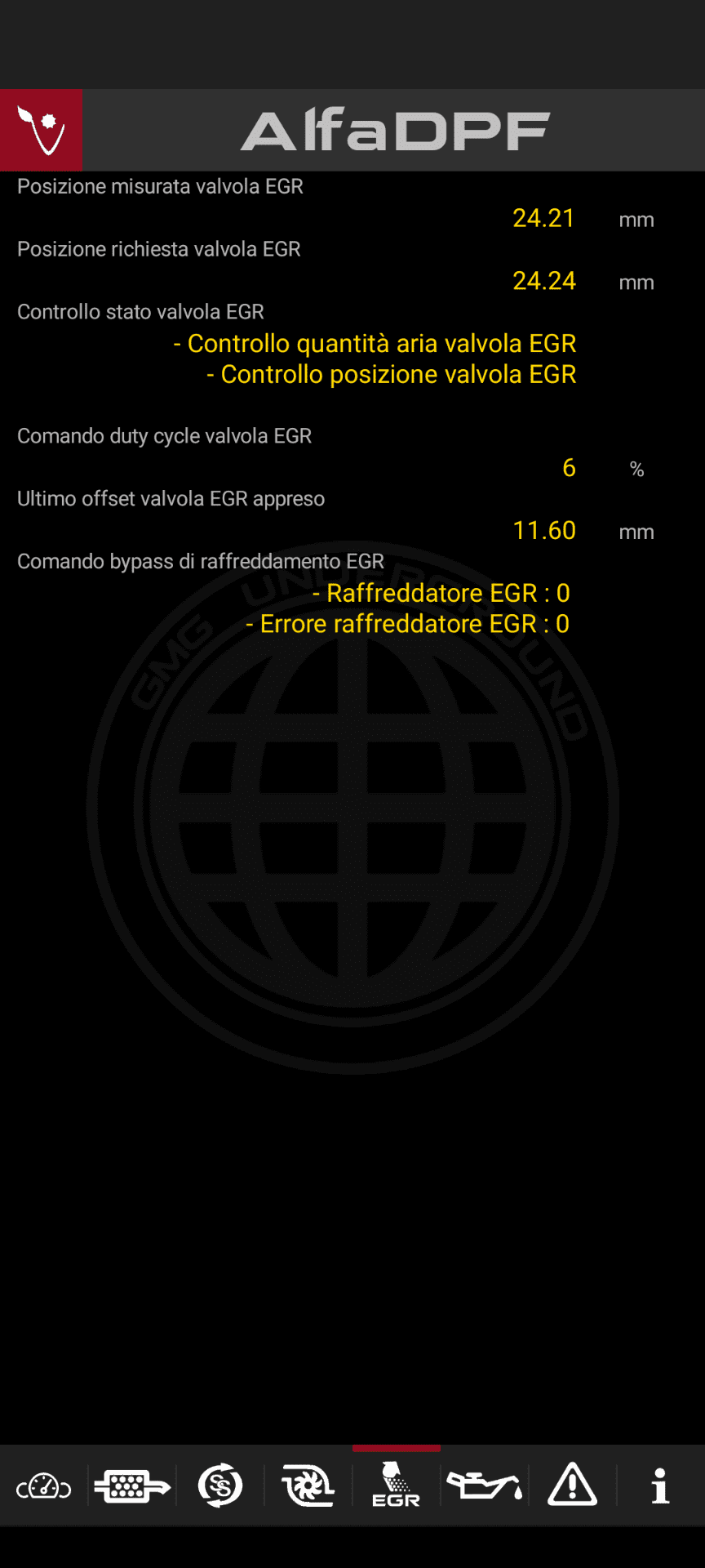

Effettivamente la egr sembra godere di ottima salute; tuttavia bisogna anche dire che le egr sono molto evolute nel tempo ed il vecchio problema di pulire egr e condotti di ricircolo dei gas di scarico dovrebbe essere ormai limitato ai soli alti chilometraggi.

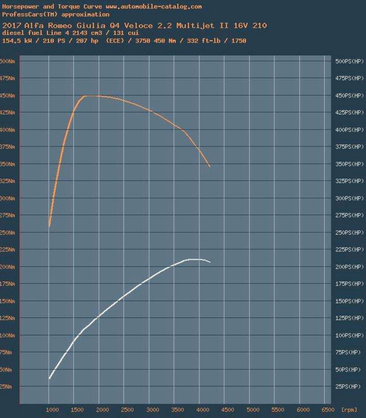

Ricordo che semplicemente le condizioni ottimali di erogazione ed indirettamente di combustione, sono quelle in cui sul banco frenato si vede il picco di coppia del motore.
Sotto quelle condizioni basta sfiorare appena l'accelleratore per produrre molti incombusti, che sui vecchi diesel si vedevano con la classica fumata nera.
Quindi, non avendo giulia stelvio una doppia turbina, nell'uso ordinario non affondate l'accelleratore sotto i 1750 giri minuto. Inoltre sopra i 4000 giri, come tutti i diesel è inutile affondare; in mezzo è tutta vita.
    162.8 KB · Visualizzazioni: 159
