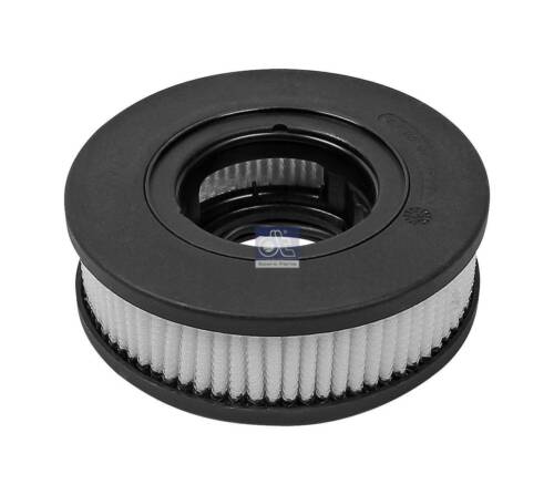

Per il ricircolo vapori, è ovvio che chi si trova fuori dalla garanzia può permettersi di montare un sistema filtrante ausiliario a quello del filtro blow by rotante installato sul blocco motore. Chi non ha il secondo impianto di circolazione del liquido di rafreddamento può installare una provent 200, meglio se originale made in germany, al posto della seconda vaschetta di espansione. Chi ha il 210cv deve arrangiarsi con qualcosa di un poco più piccolo. SI potrebbe per ipotesi adattare una scatola ip67 con un filtro vapori olio del motore 3.0 del ducato con relativa copertura con valvola bypass per realizzare qualcosa di abbastanza piccolo da poter essere installato accanto alla pompa dell'abs.... è solo un'idea.
    15.9 KB · Visualizzazioni: 105
    10.4 KB · Visualizzazioni: 116

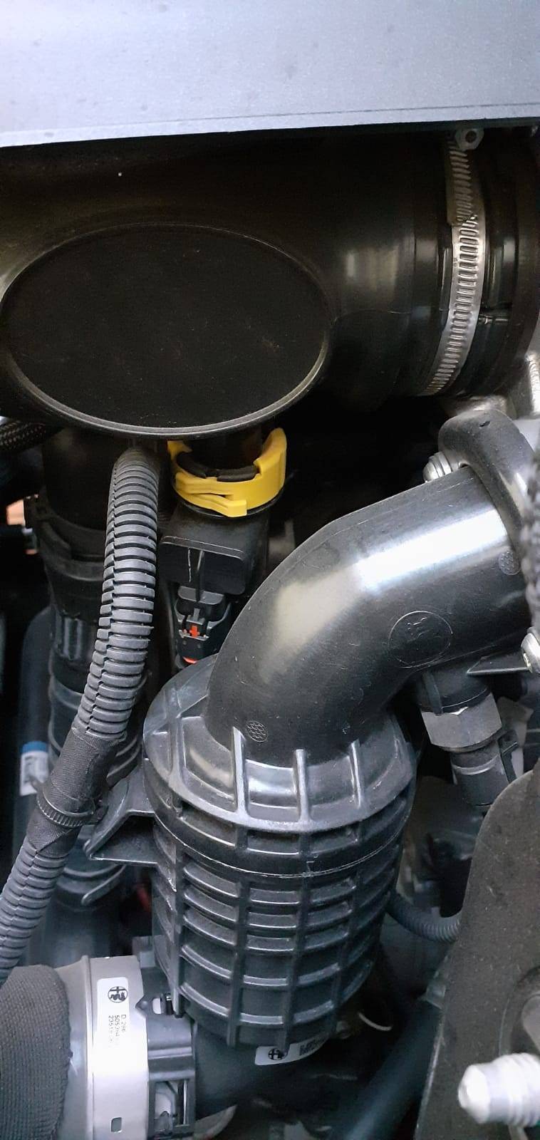

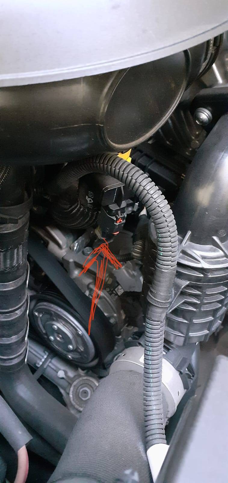

Ciao, c’è una procedura dove viene descritto come installare il decanter per recupero vapori olio?
Ho dato uno sguardo a quello che dovrebbe essere il tubo di ritorno vapori e ho notato esserci un connettore
    117 KB · Visualizzazioni: 268
    120.7 KB · Visualizzazioni: 315
