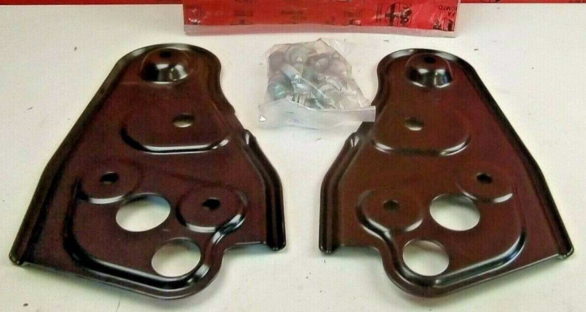

Buonasera Alfisti.
Scrivo per avere informazioni sul "kit assistenziale per sospensione anteriore Alfa 156/147/GT codice 71732903".
E' mostrato in foto.
A che serve? Sembra di rinforzo per i bracci ma non ne capisco il senso.
Grazie anticipatamente a chi ha informazioni in merito.

..sembrano ( ?? ) dei rinforzi per gli angoli o gli agganci alla scocca del telaietto/culla inferiore dell'avantreno, per ridurne le flessioni visto che ha una forma aperta ad U, o per evitare cedimenti, vedo dalle inserzioni che è per i modelli GTA,
sulle altre motorizzazioni non è previsto e probabilmente sarebbe superfluo..una specie di tuning di fabbrica per irrigidire il sottoscocca..
