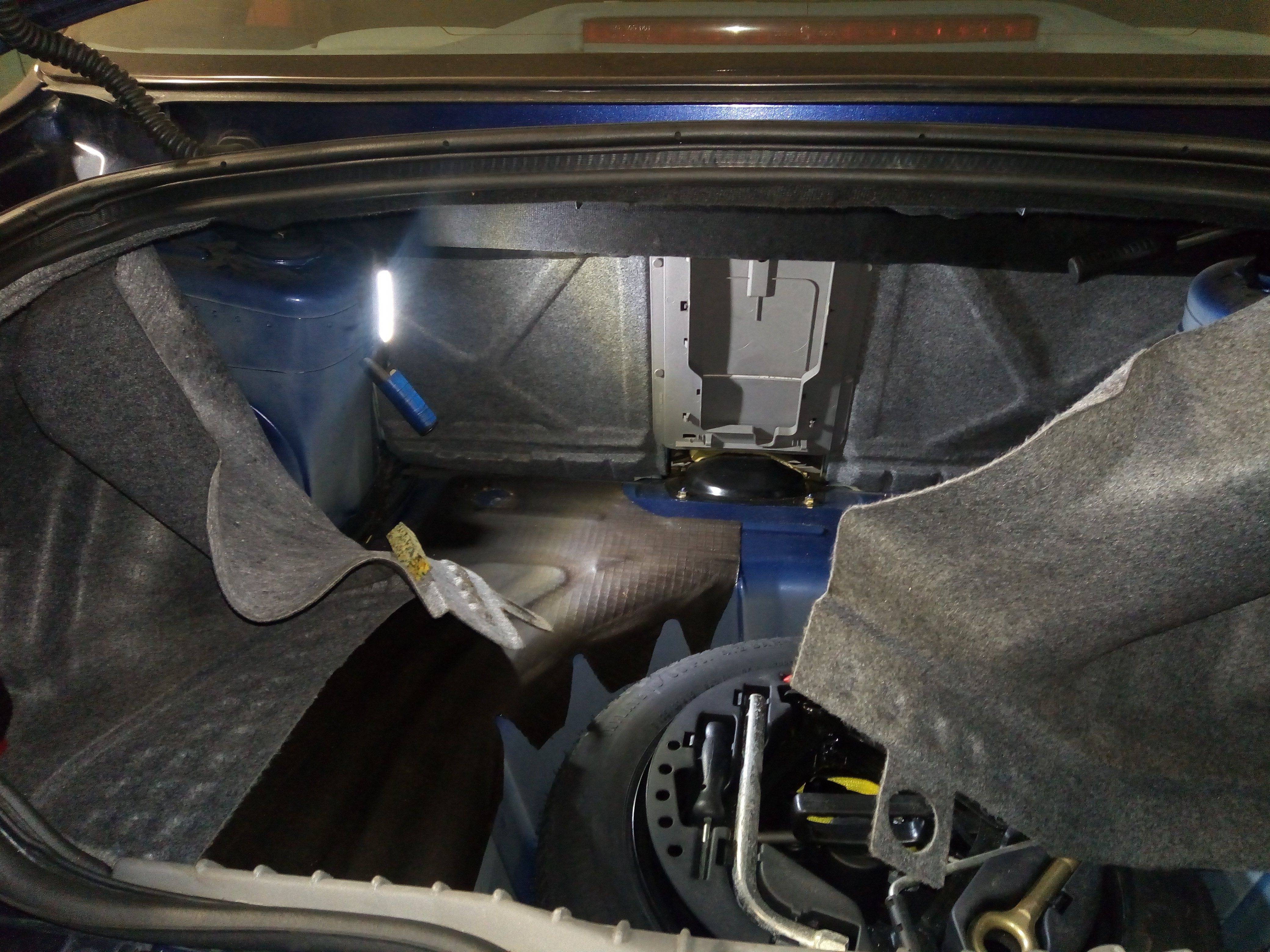

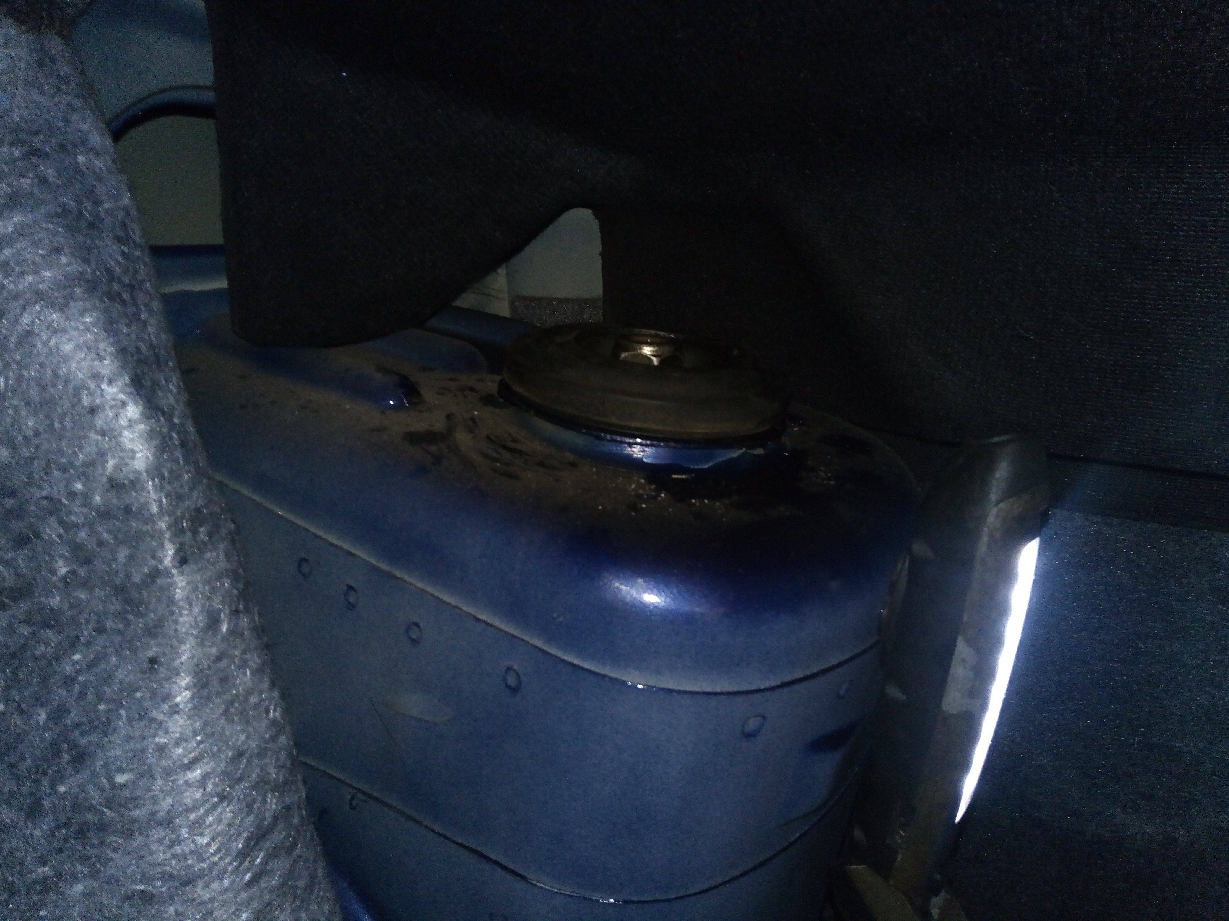

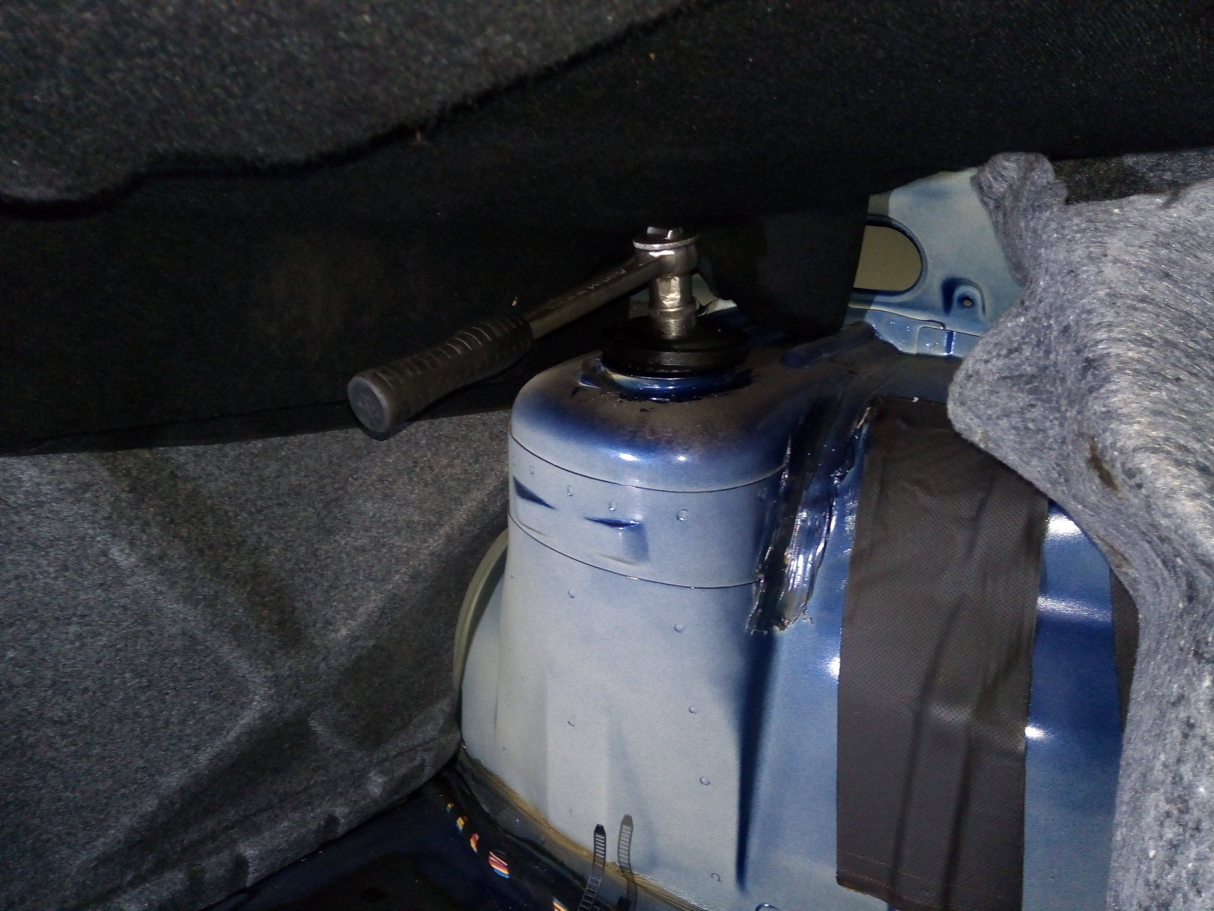

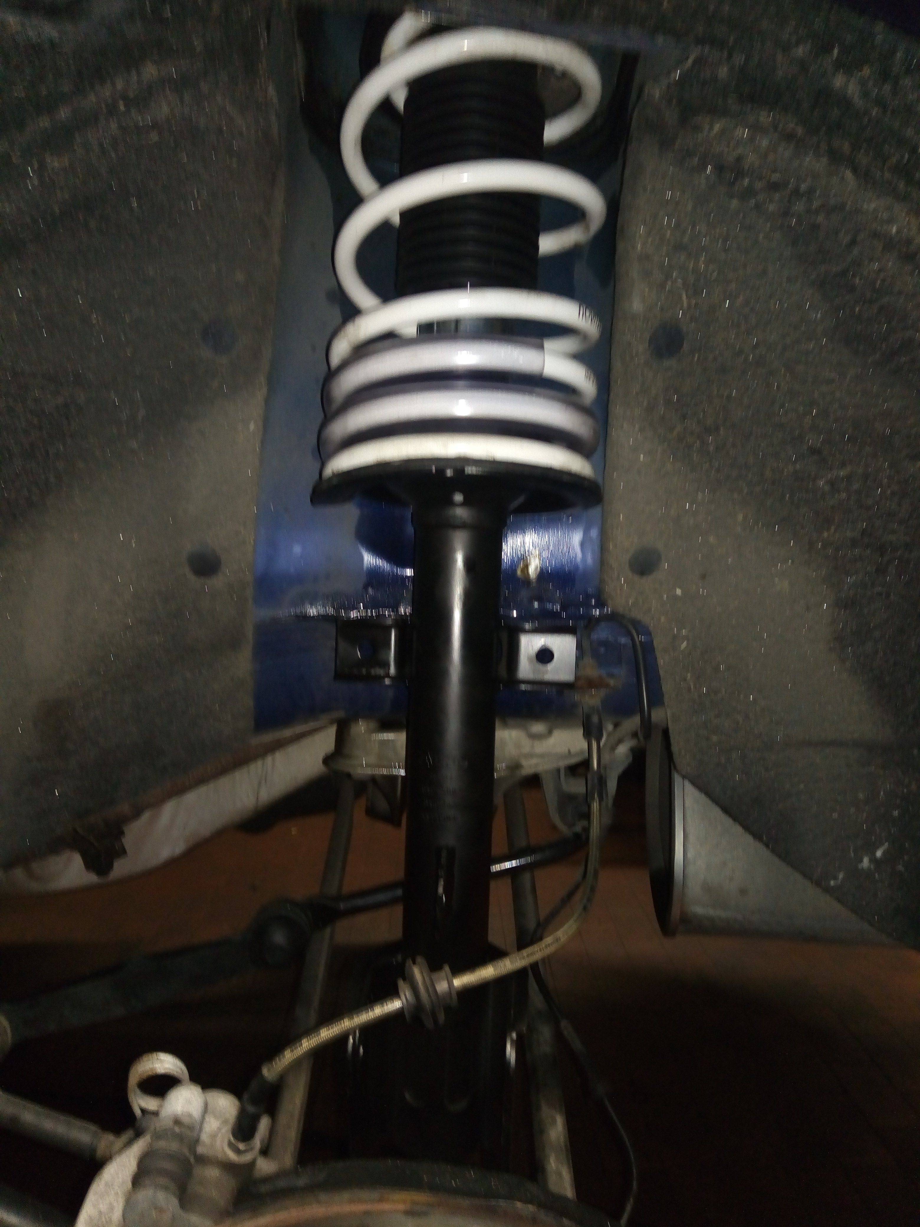

Ben trovati, Costretto a sostituire le sospensioni posteriori ho montato le B6 della Bilstein e sono nuovi i SUPPORTI in gomma che diventano corpo unico con B6. A montaggio ultimato, alla prima buca o anche meno (come è ad es una raccolta dell'acqua) , compare un forte rumore ben diverso e preoccupante rispetto al lato Sx . Quindi ciò che ho fatto è stato : Ri-smontaggio dello B6 Dx, controllata la bulloneria, barra stabilizzatrice compresa , tiranti, trovato nulla. Alla riprova , c'è lo stesso , PREOCCUPANTE RUMORE ad ogni sobbalzo, mentre al lato Sx nessuna anomalia. 2° smontaggio, smontati ambedue, li riconsegno al meccanico che mi ha montato le molle sui B6 chiedo il loro controllo, nulla da segnalare, li monto scambiandoli di posto. Ancora a Dx lo stesso rumore e non a Sx. Carissimi tutti sono fermo! Ovviamente con i precedenti B4 non c'era ciò. Nella ricerca della causa ho visto che sui duomi (POSTERIORI) gli steli si alzano, vera sorpresa per me, mi sarei aspettato la situazione anteriore, dove sono ben ancorati ai duomi, e mi domando se tali steli (posteriori) salgono, si va riducendo la capacità di ammortizzare? cosa c'è che non va? Resta il fatto che ho montato come erano montati i B4.

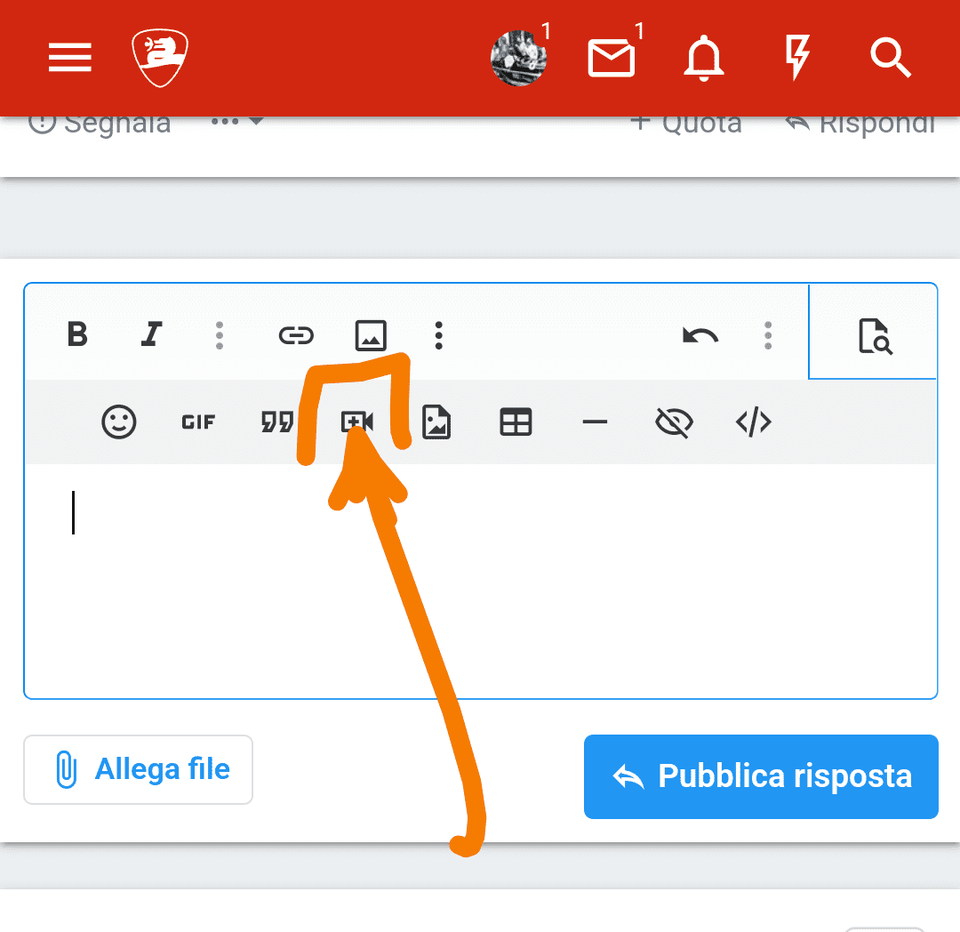

Ps Ho 4 Filmati (da telefonino in MP4) di Mb 114 circa ciascuno , non vengono presi in carico da " allega file" come devo fare ? Potessi almeno con un filmato, avrei voluto portare a confronto sia il rumore, molto diverso, sia l'alzata dello stelo di ambo i lati che è identico, si tratta di circa un cm al max.
Buon giorno, sono grato per l'indicazione ed ho potuto inserire i seguenti filmati. Ciò che è presente sui duomi è come l'ho trovato, a questo punto mi riservo di andare a vedere su un'altra 156 ( 1,8 TS del '98) cosa è avvitato sopra i duomi ed in quale maniera. resta per me , per ora, incomprensibile come impedire allo stelo la salita, visto che non c'è alcun ancoraggio ai duomi stessi. Come ho scritto in precedenza, avevo (fatto ) cambiare gli originali con i B4, oggi i B4 con B6 che ho cambiati io, salvo far fare l'accoppiamento molla-B6- supporti . Ecco di seguito quanto ho ho filmato, ottenuto facendo discesa-salita e viceversa + volte, all'inizio del tunnel garage, un cordiale saluto e ringrazio per quanto mi è stato offerto fino ad ora in tema di aiuto. Cosa pensate debba fare?
La ghiera in gomma deve toccare contro i duomi, non deve esserci spazio.
Prova a cambiare solo i supporti con quelli originali, è successa una cosa simile anche a me sulla mito, ho sostituito gli originali ormai scoppiati con dei sachs (ammortizzatori) e ho sostituito anche i supporti e cuscinetto ammortizzatore di concorrenza, morare della favola rimaneva circa 2mm. di stacco, nel mio caso niente rumori, ma comunque ho provveduto a sostituirli con gli originali, ora la ghiera è a contatto contro il duomo alla giusta tensione..
Quei supporti

Non sono i suoi. Vanno sostituiti e devono stare dentro il foro

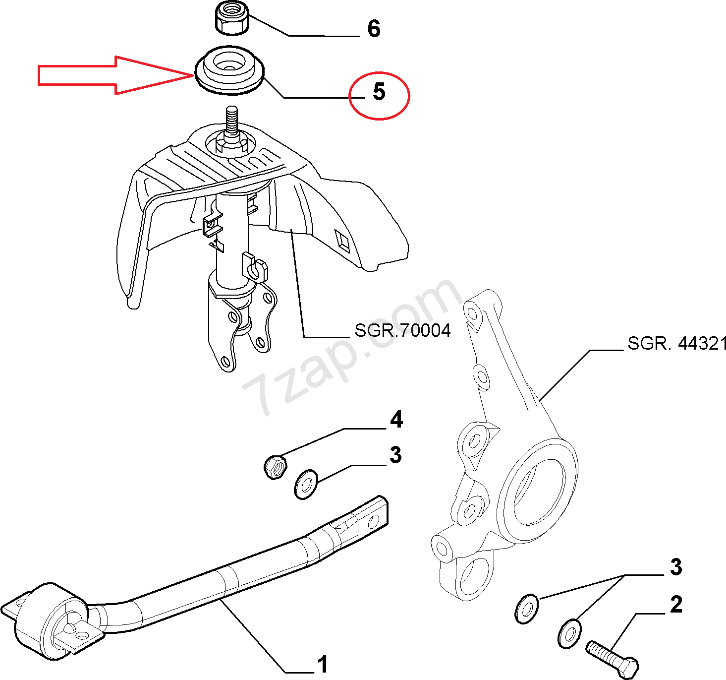

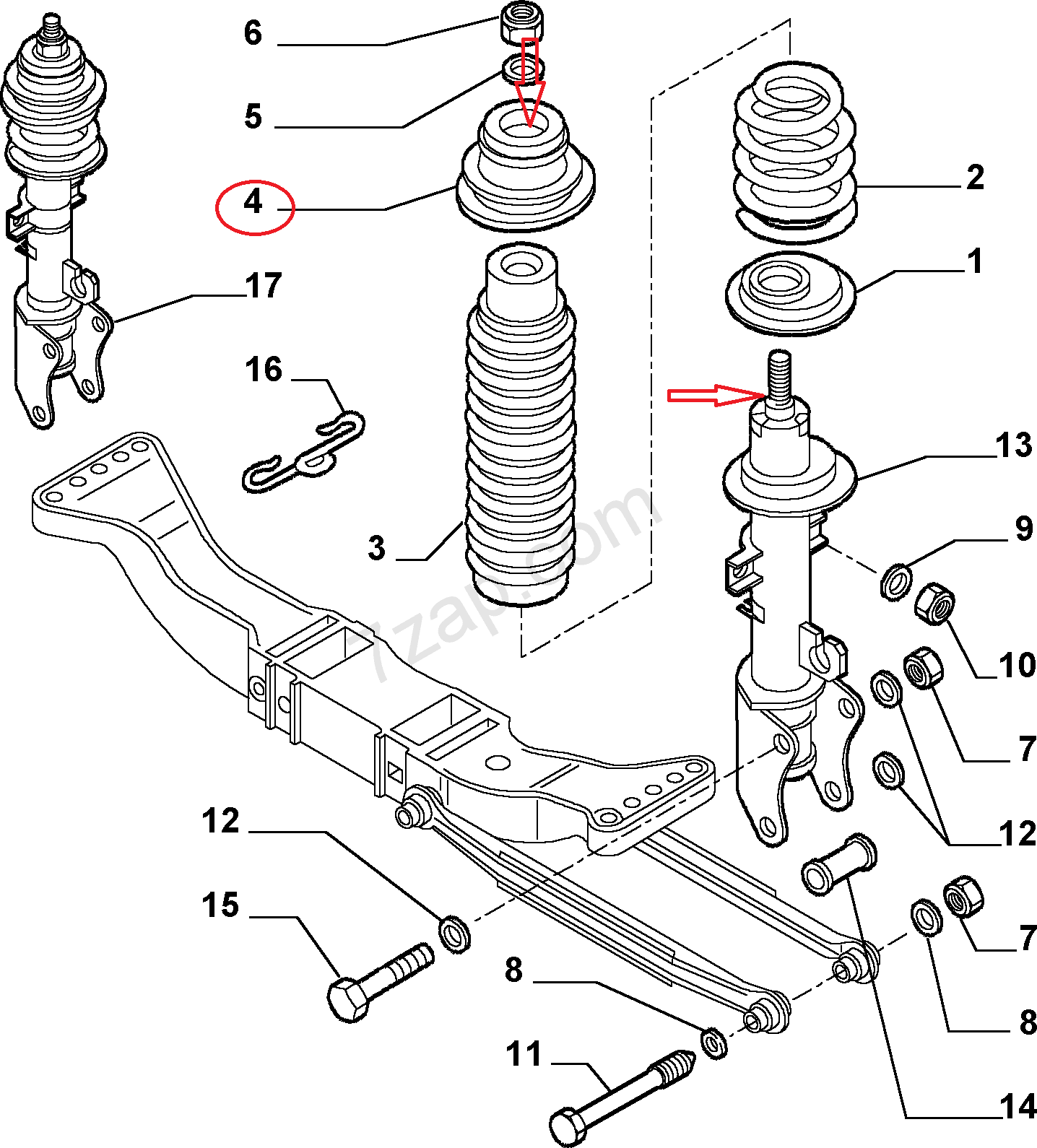

Nella figura n° 1, puoi vedere il corretto montaggio del sistema di sospensione posteriore, e nella figura 2 puoi vedere il modo in cui viene fissato al telaio dell'auto.
Per quello che si riesce a vedere dai tuoi video, mi sembra che lo stelo dell'ammortizzatore non ha battuta sul supporto dell'ammortizzatore.
Nella figura 1 è il ricambio n° 4.
Nella figura 2 puoi vedere come montare il cuscinetto che ha il solo compito di tenere tutta la sospensione nella giusta posizione. è il n° 5
Secondo me il ricambio N° 5 non è adatto. Il ricambio n° 4 della figura n°1 è il contrasto della molla ed è fissato con un dado da 22 che va avvitato fino alla fine della filettatura dello stelo dell'ammortizzatore. Prova a rivedere il tutto è assicurati che lo stelo dell'ammortizzatore abbia la battuta di contrasto sul supporto dell'ammortizzatore (Praticamente è il supporto superiore dove spinge la molla)

si, ma molto difficile, ma anche se fosse, lo stelo non potrà mai superare il foro del supporto dell'ammortizzatore a molla.
Questo, per intenderci. > https://www.auto-doc.it/sidem/15492515
clicca su questa guida e verifica bene il montaggio
anche se si riferisce a una 147, le sospensioni sono uguali alla 156
