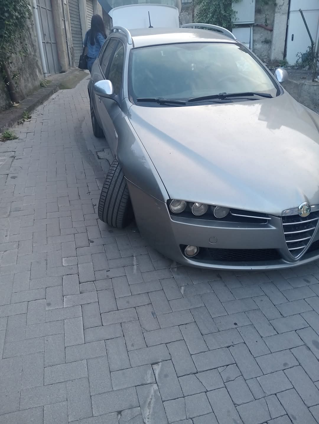

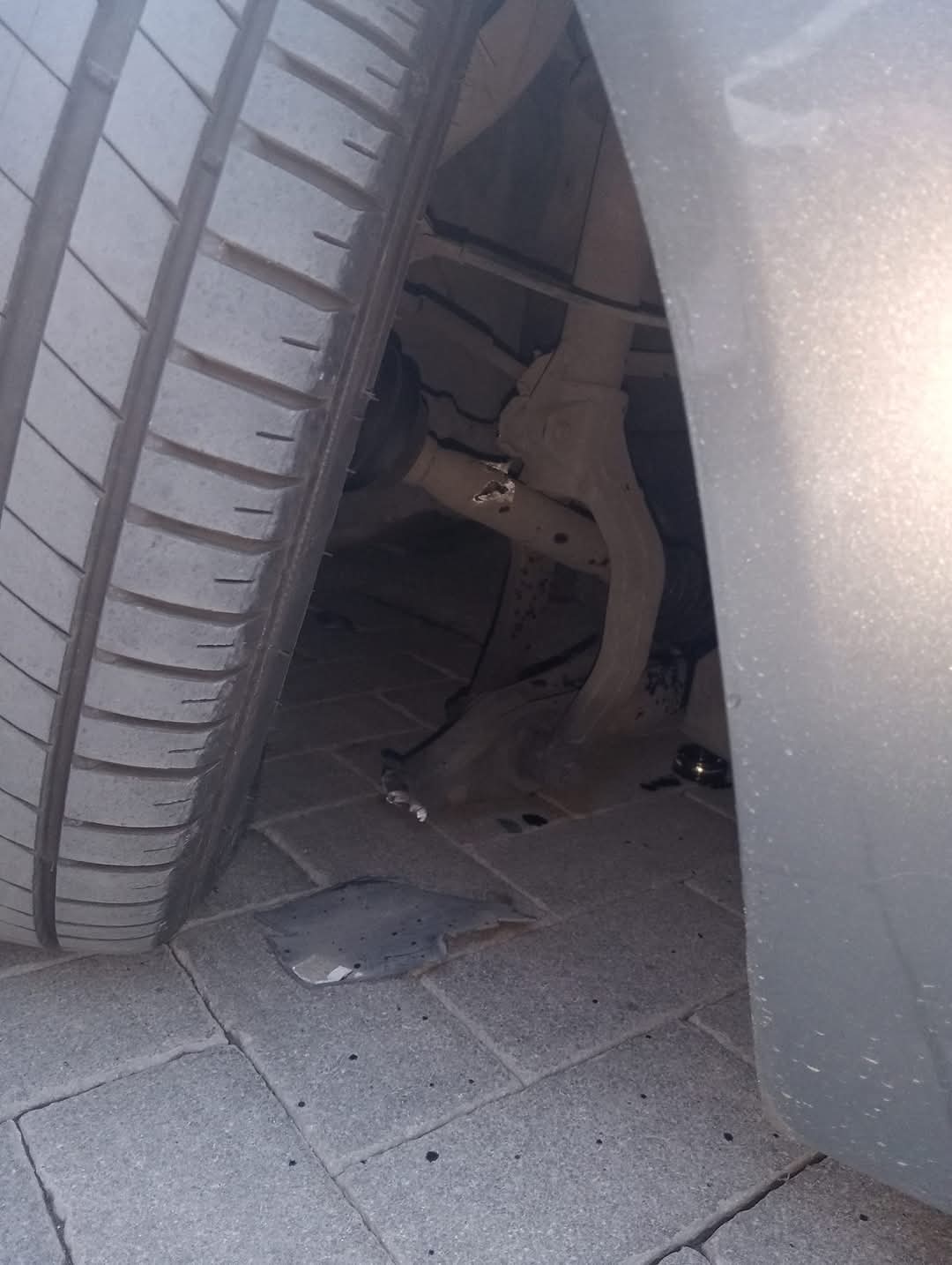

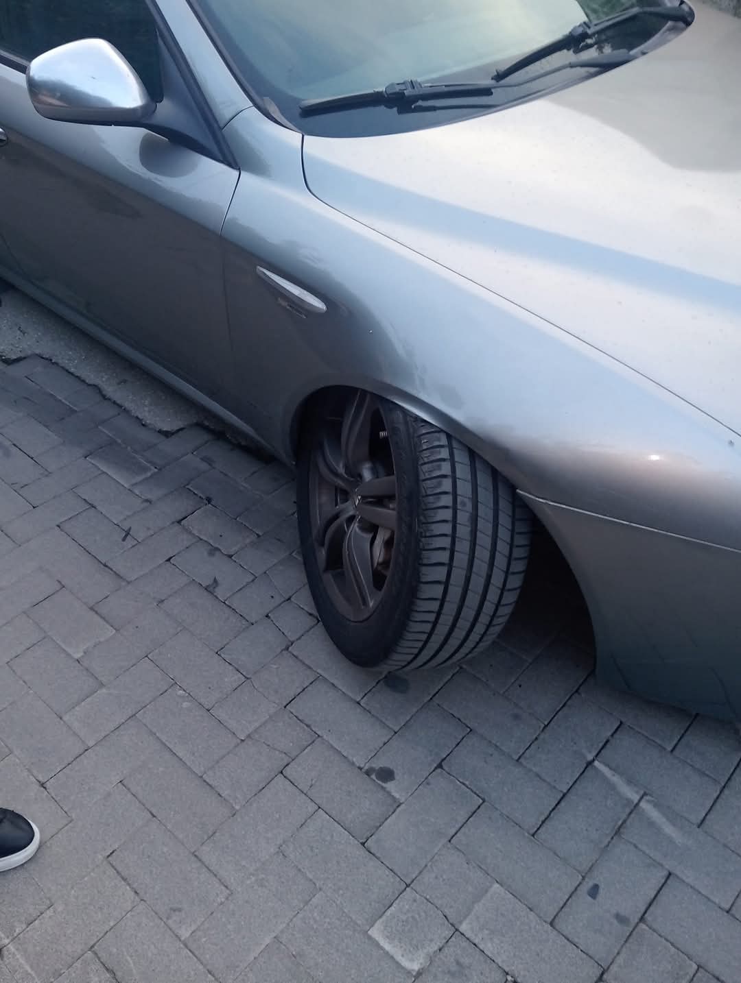

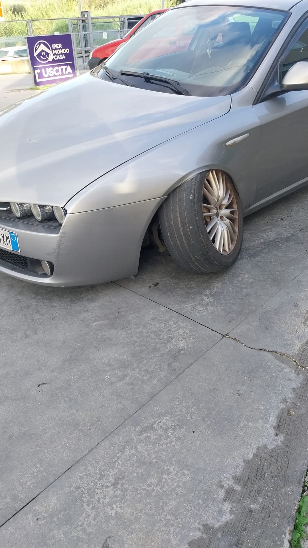

È possibile ma sono casi eccezionali e deve essere usurato in maniera anomala il giunto sferico del braccetto inferiore. Più comune invece su Alfa 159 dove si tranciavano di netto i braccetti per la scarsa qualità e il peso della vettura.
Eventualità che si stacca la testina lasca c’è.. i bracci ti conviene sostituire se molto laschi inoltre li devi fare per forza per revisione auto
Su tutta la serie 159 brera e spider è un difetto assai comune e pericoloso.
