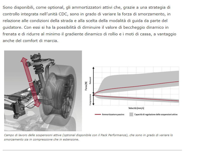

Le sospensioni elettroniche della Giulia non sono magnetoreologiche, bensì elettroidrauliche, e sono attive.
Ci sono cinque accelerometri (due di mozzo e tre di scocca) che trasmettono costantemente dati alla centralina Chassis Domain Control, che in risposta regola in maniera continua e separatamente, pilotando apposite elettrovalvole proporzionali, lo smorzamento dei quattro ammortizzatori.
Il sistema ha due (tre su Quadrifoglio) diversi profili di funzionamento, tutti attivi e con controllo continuo della durezza degli ammortizzatori.
Ho trovato questo sulle sospensioni attive della Giulia
