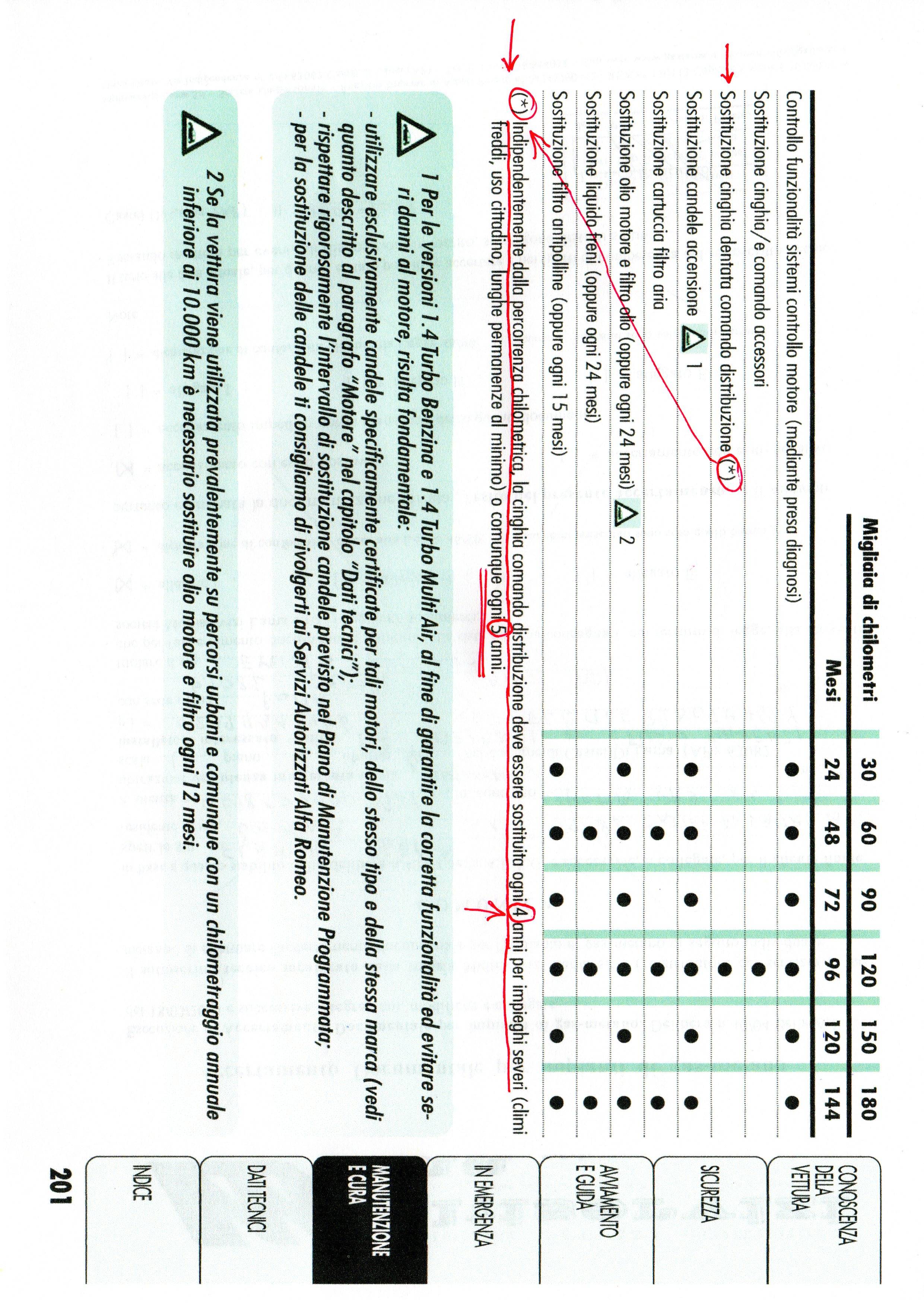

Il LUM dice 4 anni o al max 5 anni , eccolo :
    1.1 MB · Visualizzazioni: 201
.. ma infatti sulla foto che hai postato... c'è scritto 120.000km e addirittura 96 mesi.
Solo per uso gravosi va accorciato il periodo a prescindere dai km.
Io comunque mi riferisco a una Giulietta MY 2016 - 120cv MjET2 Gasolio.
Il mio è di una giulietta benzina 1.4 , ma c'è scritto "comunque entro 5 anni " quindi anche con utilizzo normale e se c'è la garanzia in corso alla concessionaria ti chiamano loro prima della scadenza dei 5 anni.

non per i km ma per gli anni? dato che ho sempre la garanzia del concessionario volevo un consiglio..

salve la mia giulietta è del 2011 ho superato di poco i 100.000 km per curiosità ho letto il manuale istruzioni e dice di cambiarla dai 4 ai 5 anni
