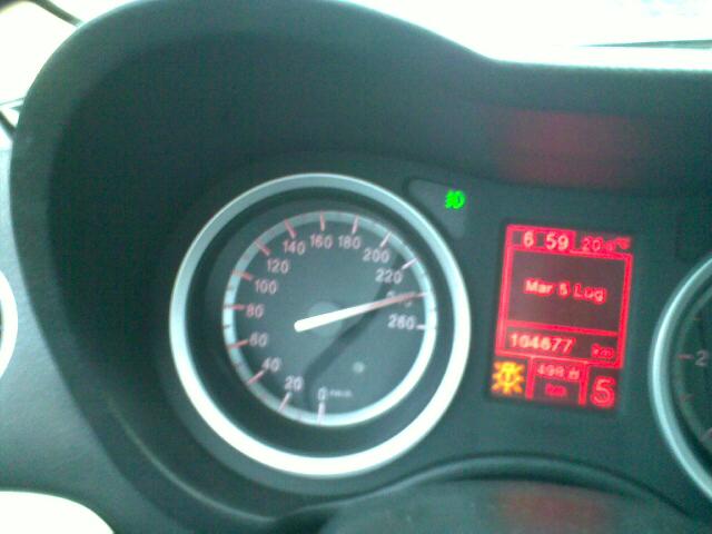

forse c'e qualche limitatore sulla ecfu, o centralina abs
come potrei fare per trovarlo gianni?
puoi sempre provare a mettere la ecu originale, ti alzi l'auto , sul ponte, o su cavalletti,in SIKUREZZA!, e togli le ruote,metti in moto e inserisci la 6, accellera fino a vedere se ti funziona il takimetro, sicuramente dovrai disinserire l'asr, e dopo qualche secondo ti si accende la spia abs, in quanto le ruote posteriori sono ferme , ma almeno puoi verificare cosa ti dice il quiadro, poi prova con il file modificato..., se il risultato non cambia, il problema non e' di ecu!
ah allora se è cosi si può mappare sto benedetto 1.9 almeno penso avrà + spinta..... nn parlo di velocità massima ma almeno un pò di ripresa.....
