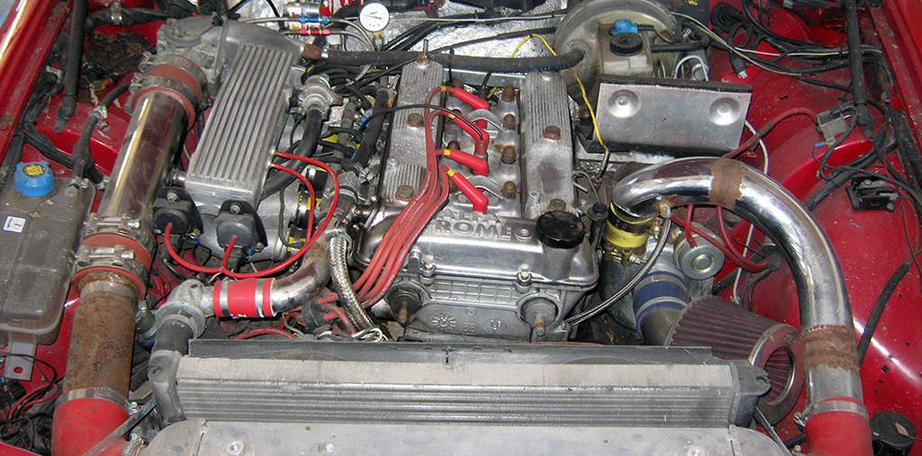

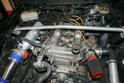

Buongiorno ragazzi, sto entrando in un progetto semi soft per elaborare la mia 75 turbo. penso di sostituire iniettori elettronica con una efi 2 con inserimento dei sensori necessari per farla funzionare bene. chiedo alcuni consiglii, dove trovare un collettore aspirazione modificato per inserire radiatore aria frontale? la frizione originale regge? se l'avete sostituita con quale? allego foto per capire come lo cerco. grazie mille per l'aiuto
#49
Bel progetto,puoi modificare un plenum della Ts,o meglio te ne costruisci uno mantenendo il primo pezzo che è montato sulla testata con la sede degli iniettori.per gli iniettori vai con quelli dedicati ai fiat 2,0 turbo 16 V oppure con prodotti dedicati,in base alla potenza che desideri ottenere,per la distribuzione potresti chiedere consiglio ad Anzalone che ha degli ottimi suggerimenti,sulla mia ho superato i 280 cv e la frizione stock ha retto bene,meno bene hanno tenuto i cuscinetti del pignone,se la usi su strada non ti fare ammaliare dalle frizioni da gara,hanno superfici di attrito in bronzo e rame e oltre al bordello che fanno consumano spingidisco e volano.

iao mauro,
il problema sarà l'alloggio iniettori perché vorrei inserire i siemens deka 850 cc Lt1 che non possono andare
come posso realizzarlo il collettore? per la frizione lascerei la mia anche se ho saputo che molti inseriscono quella della a.90 che alloggia bene e ha un carico maggiore. tu come hai realizzato il collettore ? non vorrei inserire quello della t.s. come da foto!
per il resto sarei quasi ok...
