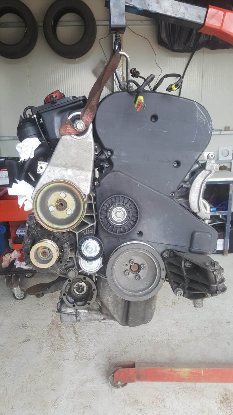

In questo mondo di Eroi!!! Fai prima da sotto.. però c'è il sottotelaio che rompe i coglioni...
Dove l'hai trovato sto ferro????
Io lo farei da sotto per non toccare il collettore di aspirazione... anzi, ti dirò di più, sicuramente ci saranno da fare anche le sospensioni, e soprattutto la barra antirollio che per tirarla via va calato per terra il sotto telaio inferiore, a quel punto una volta rimosso il sotto telaio c'è l'alternatore lì che tu guarda in faccia bello come il sole!!
Addirittura questa si è messa a cambiarlo in mezzo a una strada su un jtd... di regola viene meglio da sopra se non si può smontare da sotto.. però c'è da togliere la vaschetta del servosterzo... il collettore di aspirazione non dovrebbe dare fastidio...

L'alternatore del twin spark sta esattamente nello stesso punto del JTD...
Da sotto fai prima. Occhio alla cinghia della distribuzione che sti doppia candela sono roulette russe...
