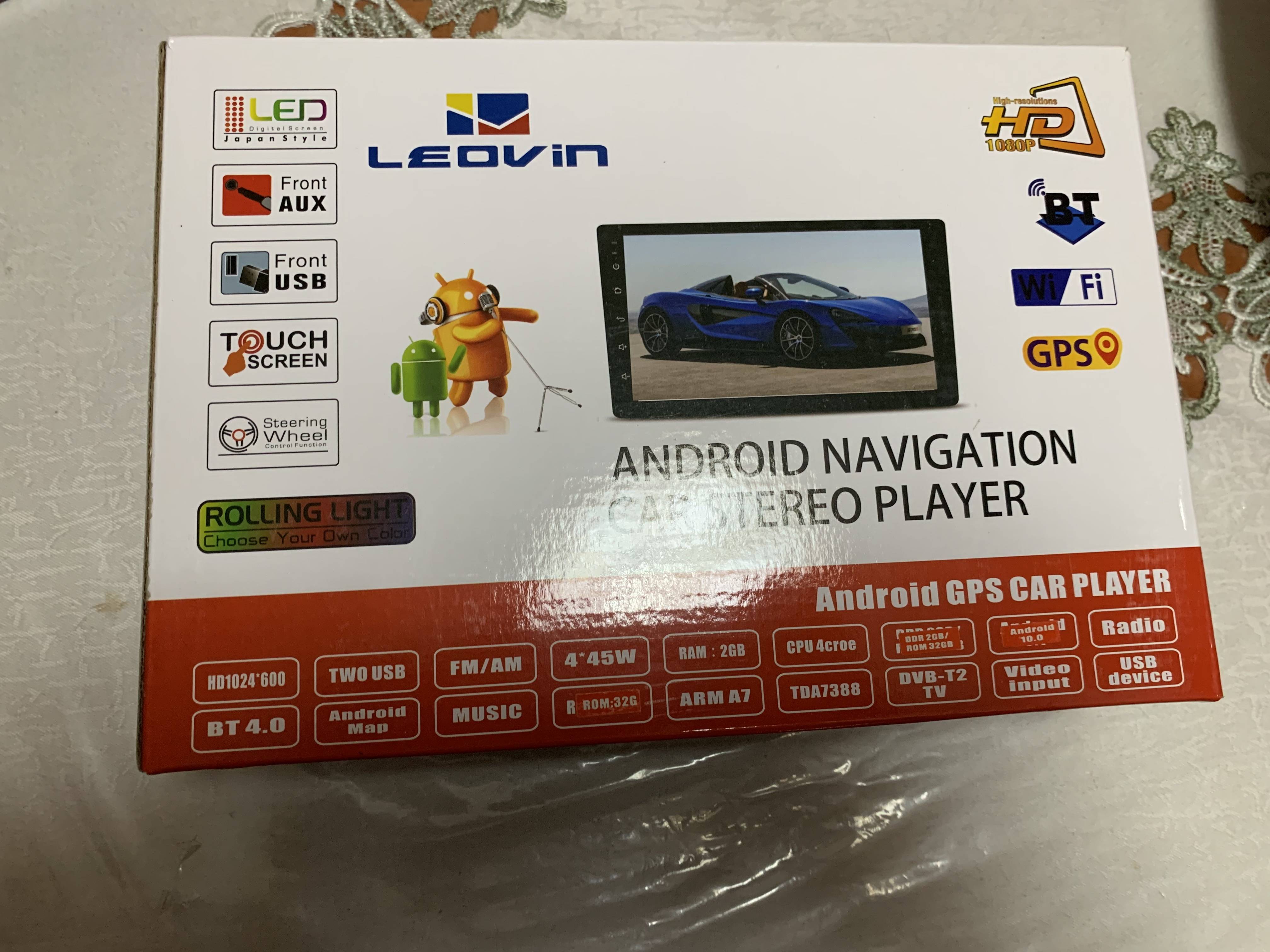

Non ti so dire ho letto da una parte dice 70x4 dall’altra 45x4
    759.8 KB · Visualizzazioni: 152
È questo qui è un 2din economico ma mi sa che lo devo cambiare
Su internet non trovo niente riguardo a questo modello, ma considerando che 45*4 è indicato sulla scatola, di sicuro non sono gli RMS. Quindi saranno i watt massimi che corrisponderanno a watt continui intorno ai 20

Grazie , quindi conviene cambiare stereo perché per amplificare casse anteriori e posteriori è un casino quindi mi amplifico solo il sub e siccome ho montato le hertz k165 vorrei mettere un buono 2din per sfruttarle perché questo mi sa che non serve ..
L’unica cosa che col Pioneer mi dispiace a tagliare per farlo entrare
Io prima di cambiare lo stereo lo proverei con le nuove casse e vedrei come va. Considerando che hai montato le K165, se lo stereo ha veramente una potenza continua di circa 20 Watt a canale, a mio giudizio sono sufficienti. Non è tanto un problema di quantità, ma di qualità dei watt. Poi vedo che non è proprio uno stereo, ma una sorta di computer Android che fa un po' di tutto. Conosco poco questi "tuttofare", ma in genere per la qualità audio sono tutti più o meno simili.
