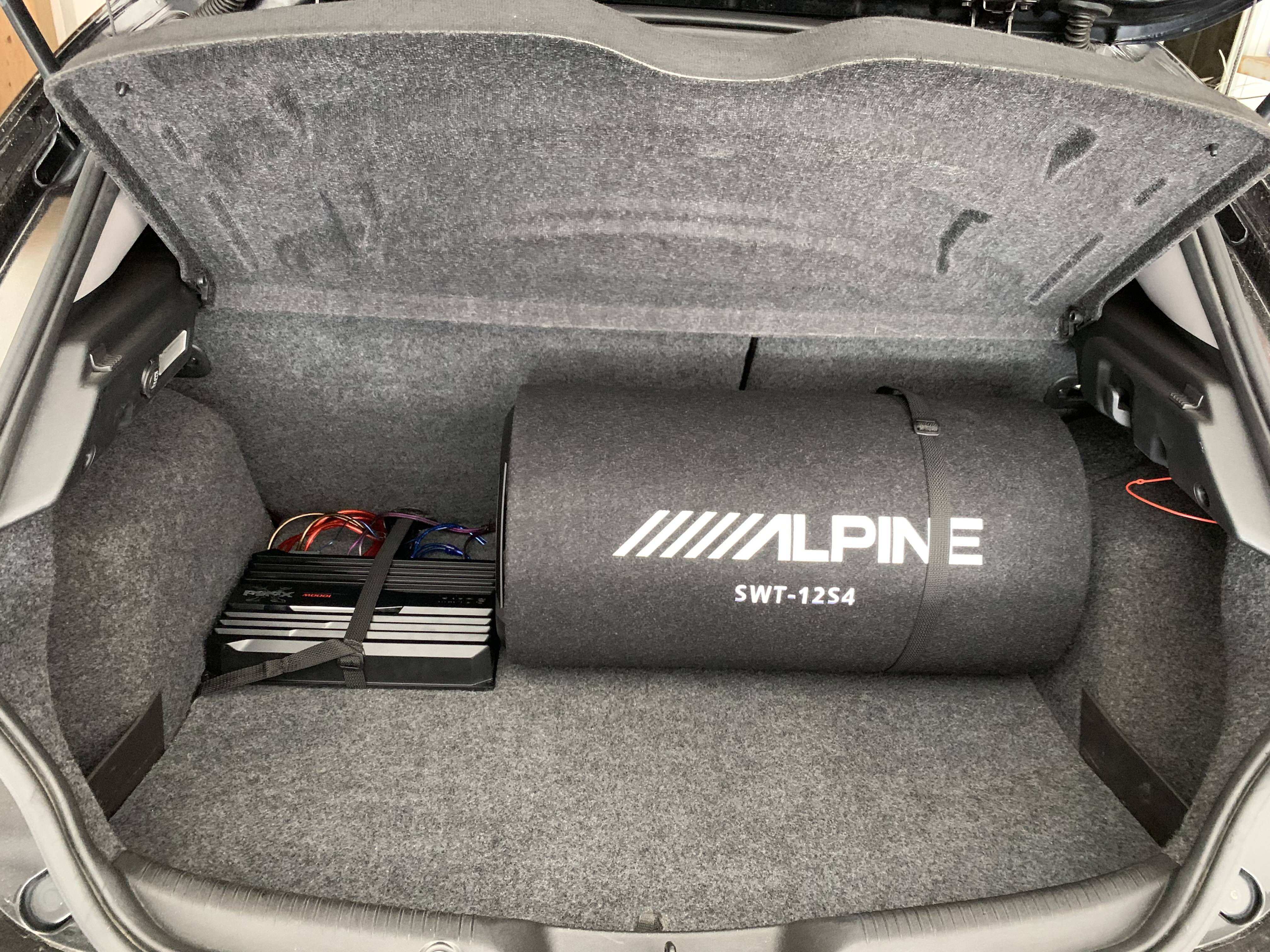

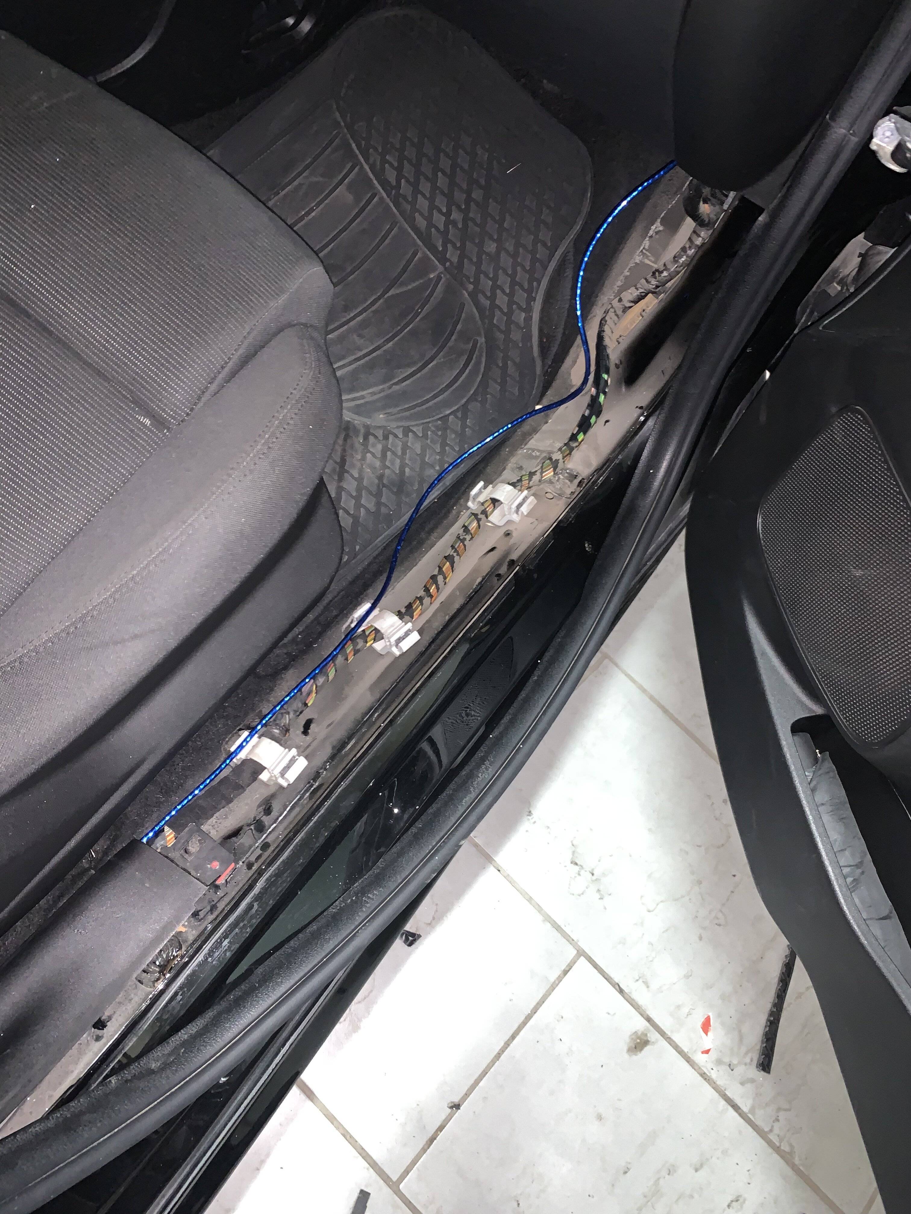

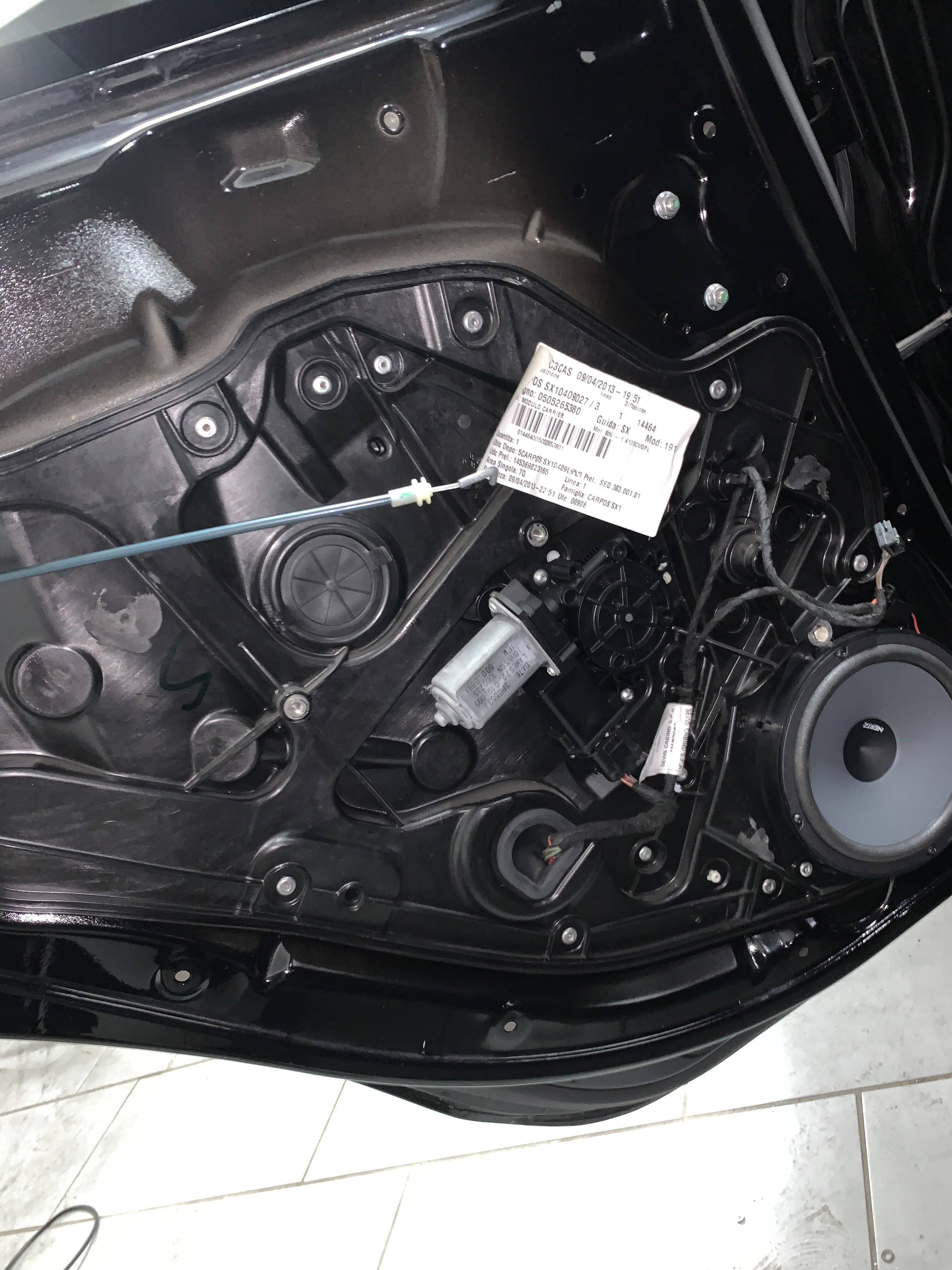

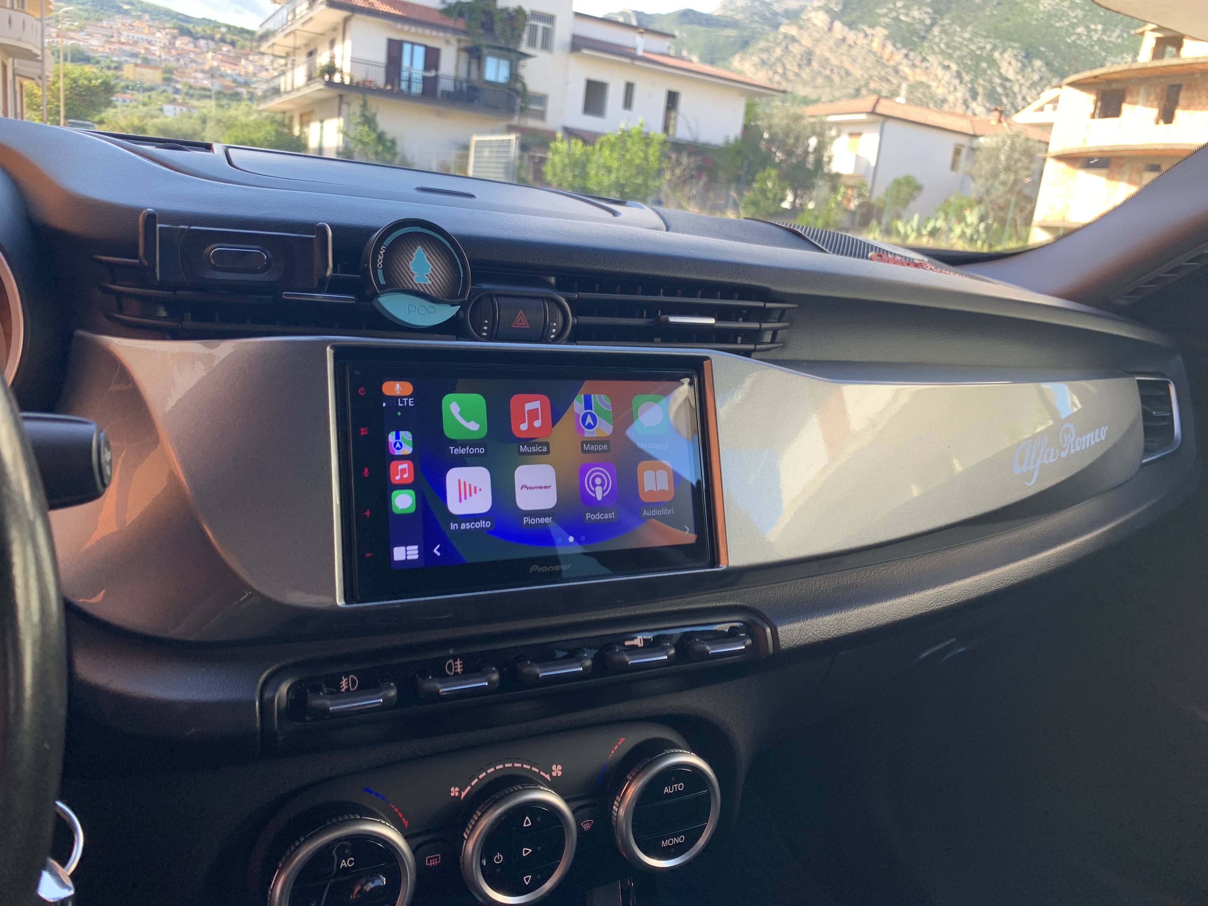

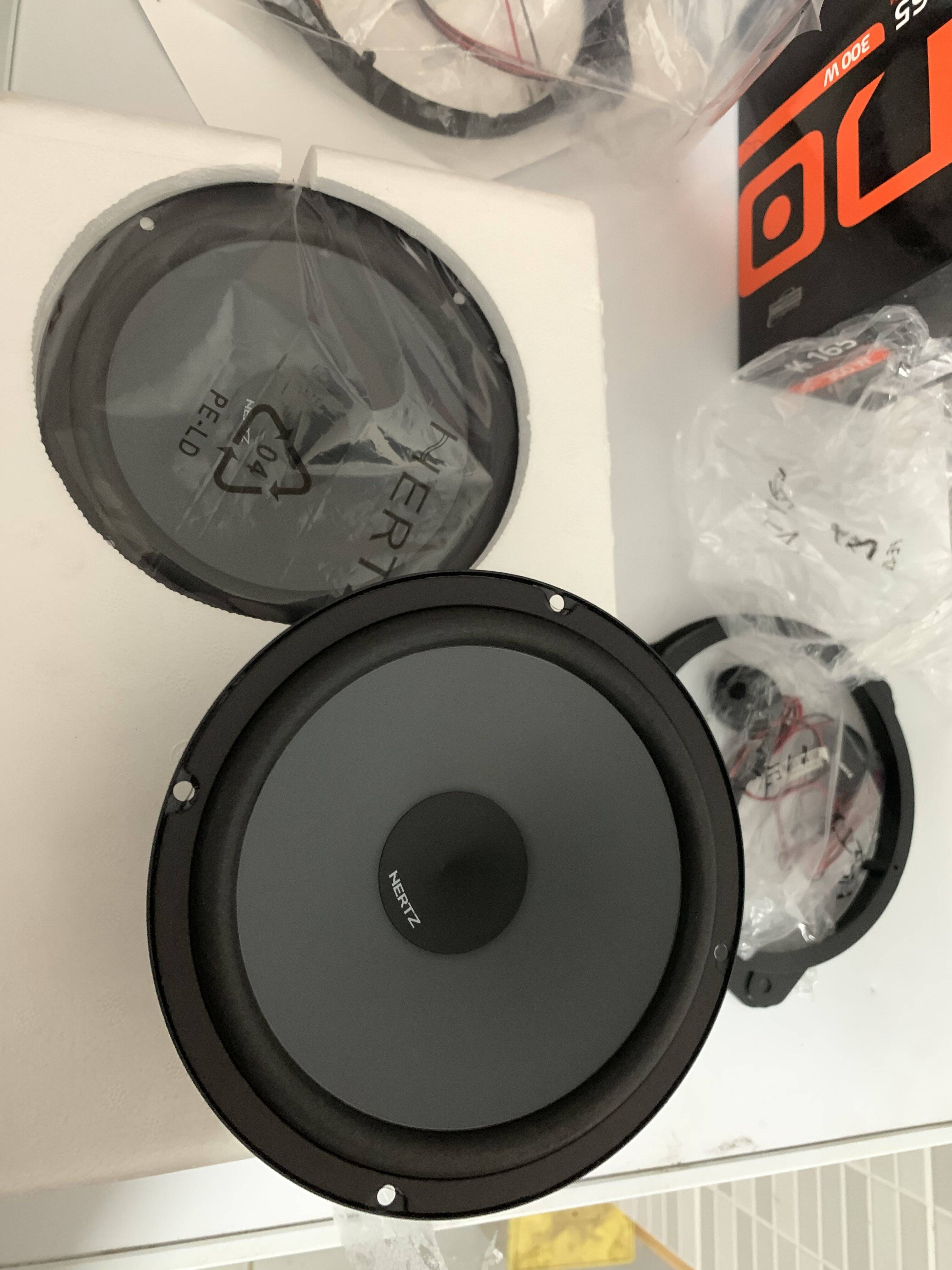

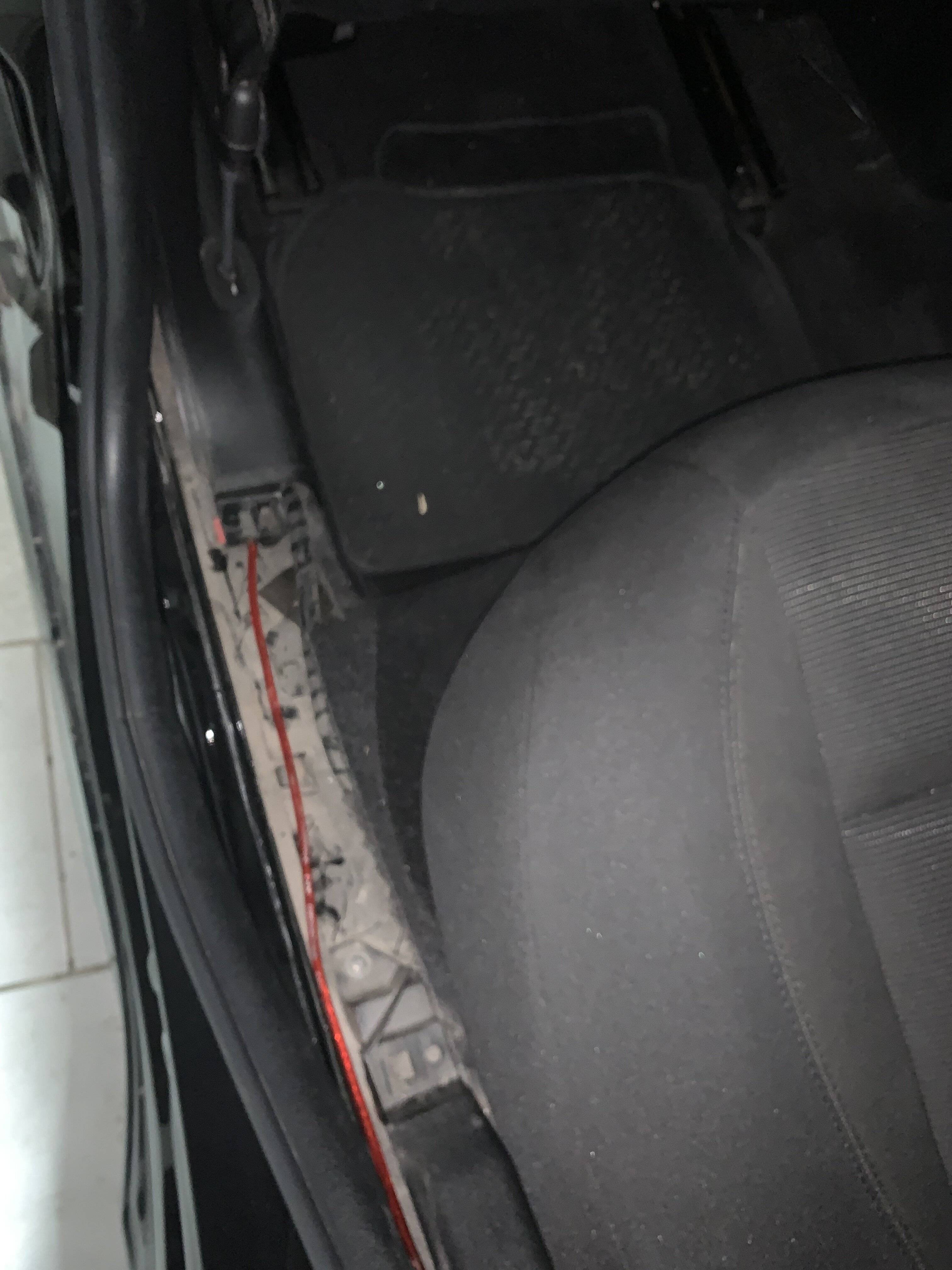

Alla fine dopo tanto lavoro ho finito il mio impianto….
1. Cambiato gli autoparlanti di serie con hertz k165 e Twitter
2. Montaggio sub Alpine
3. Montaggio amplificatore Sony
4. Autoradio 2din Pioneer
Allego foto cosa ne pensate del risultato !!

Se insonorizzavi le portiere e mettevi supporti in legno invece che in plasticaccia guadagnavi un fiume di qualità. Senza contare che quando scendi dall'auto e chiudi una portiera insonorizzata (come Dio comanda) è una cosa orgasmica.
Reazioni: PieroBrigante
Direi lavoro impegnativo. Come va all'ascolto?
Si ciò messo 3 giorni facendo tutto con calma
L’audio le casse con il Pioneer suonano limpido se un audio limpido e preciso
Il sub regolato bene è piacevole
Si ora ho fatto così in seguito quando farò altri lavoretti passerò all insonorizzazione ora non avevo money 😂
