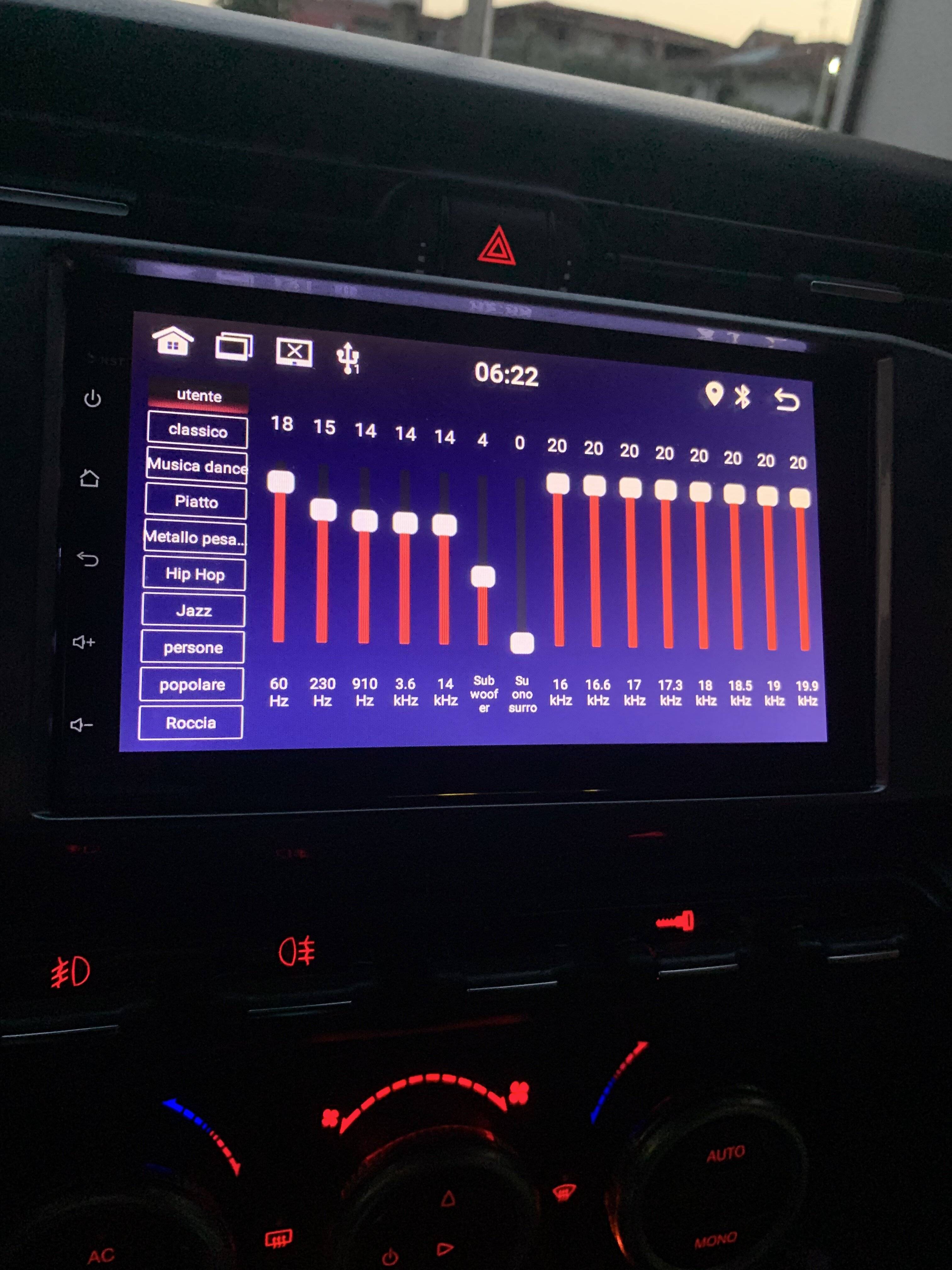

Grazie miele ora vedo se trovo anche un due din migliore amplificato l’unica cosa mo dispiace limare per farlo entrare
Questo è per regolare ma non è chissà cosa

Ho fatto la prova con lo stereo originale, devo ammettere che si sente meglio con il 2din...
Però ho deciso ugualmente di cambiarlo puntando ad uno migliore e ho preso il pioneer con apple car play
