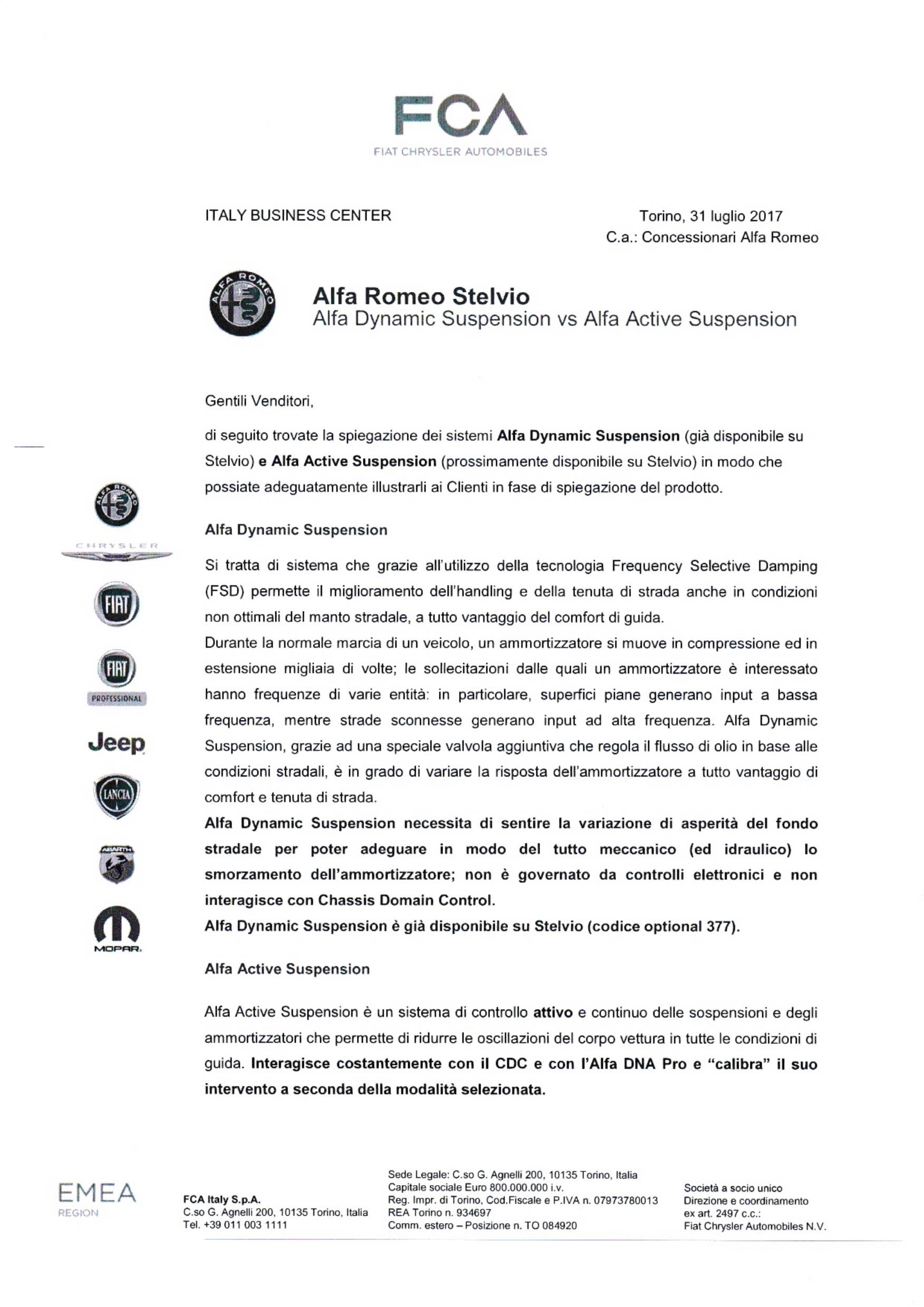

Alfa Active Suspension è una cosa...
Alfa Dynamic Suspension è un'altra...
La prima è l'oggetto di tutta questa discussione ( acceso/spento) più o meno rigida
La seconda invece ( non so con che tipo di ammortizzatori) mediante sensori ed algoritmi gestisce continuamente la rigidità degli ammortizzatori. Non so quale delle due sia più nobile e efficace... Io ho la prima e ad oggi con 70.000 km di cui io ne ho fatti solo 12.000 non mi sembra che faccia bene il suo lavoro. Ha anche 6 anni la macchina e ci sta che gli ammortizzatori non facciano più il lo lavoro.

Ho fatto un po' di ricerche e direi che in realtà non dovrebbe essere proprio come dici. L'Alfa Dynamic Suspension comprende ammortizzatori passivi che sostanzialmente sono ammortizzatori tradizionali un po' più evoluti che, meccanicamente e senza alcun controllo elettronico e/o algoritmo, dovrebbero avere una sorta di adattamento alle condizioni della strada. Le active suspension invece sono a controllo eletronico e oltre ad avere due posizioni settabili dal guidatore (morbide/rigide) nell'ambito di tali due settaggi, mediante sensori ed algoritmi si adattano in tempo reale a tutta una serie di variabili (condizioni strada, stile di guida, ecc... ), come da informativa FCA che riporto di seguito.
