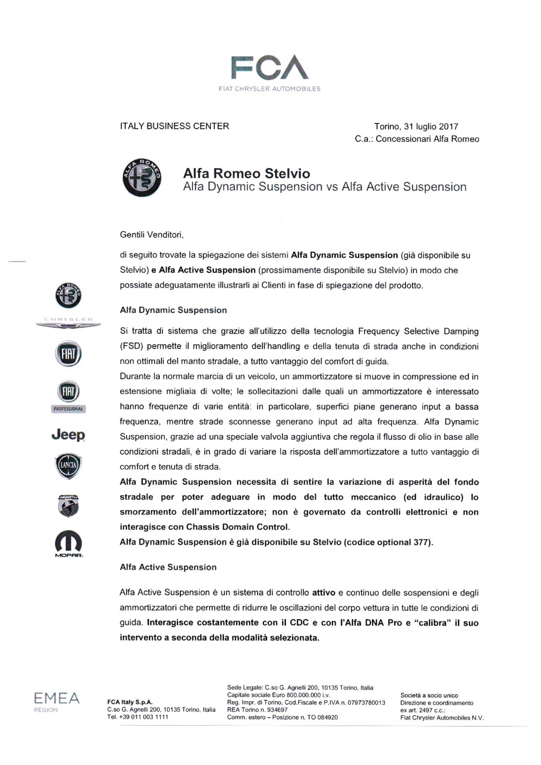

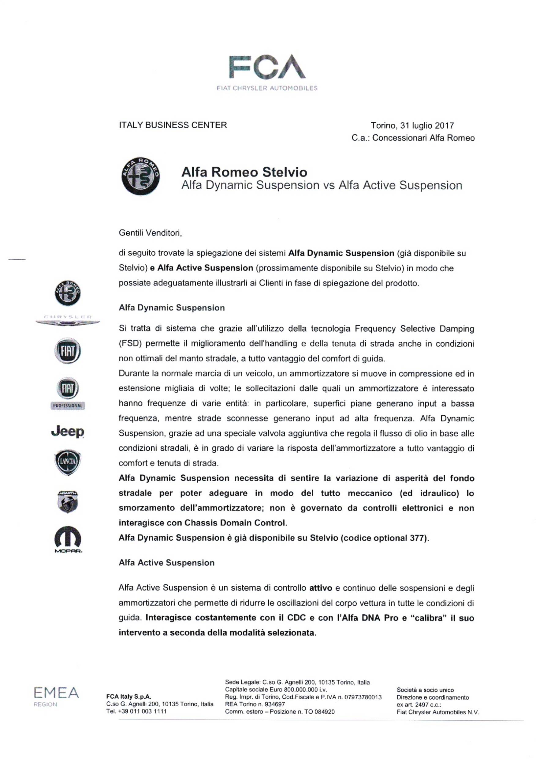

Ho fatto un po' di ricerche e direi che in realtà non dovrebbe essere proprio come dici. L'Alfa Dynamic Suspension comprende ammortizzatori passivi che sostanzialmente sono ammortizzatori tradizionali un po' più evoluti che, meccanicamente e senza alcun controllo elettronico e/o algoritmo, dovrebbero avere una sorta di adattamento alle condizioni della strada. Le active suspension invece sono a controllo eletronico e oltre ad avere due posizioni settabili dal guidatore (morbide/rigide) nell'ambito di tali due settaggi, mediante sensori ed algoritmi si adattano in tempo reale a tutta una serie di variabili (condizioni strada, stile di guida, ecc... ), come da informativa FCA che riporto di seguito.
Visualizza allegato 275022
Anche io avevo letto quella circolare. Ma evidentemente non la avevo interpretata bene. Effettivamente sono più sofisticati di come ho riassunto io. Detto questo a quanto pare nessuno sembra averli mai sostituiti. Vuoi vedere che sarò lì primo ad aprire il portafoglio?🤔
