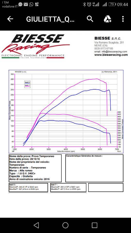

Bhe . Se fai solo mappa tutti stock 280 non li fai .. ne fai massimo 270 . Tirato tirato .
Sulla 241cv si fanno in scioltezza 280cv con tutto stock....che poi non sia il massimo per l'affidabilità, tutt'altro discorso. Ma di fare si fanno....

Ciao zio,
Questo è lo stage I di Biesse Racing per la Veloce, è quella che ho su attualmente
La madosca ... quela testa modificata funziona ... sulla 235 non ci arrivi a 280 ..
