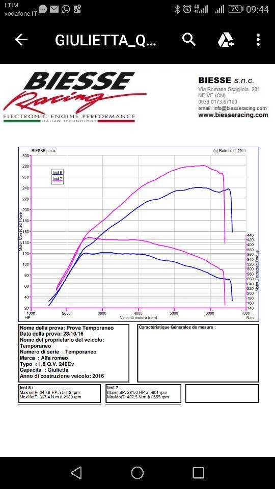

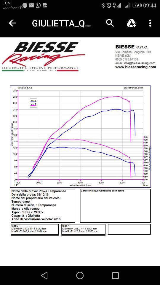

Ciao zio,
Questo è lo stage I di Biesse Racing per la Veloce, è quella che ho su attualmenteVisualizza allegato 179578
Peeroooò, mica male... Allora in teoria con dp filtro ic si passano bene i 300, boh... Mi fa quasi strano vedere, dato tutte le discussioni al riguardo, che la potenza stock siano identica a quella dichiarata dalla casa. Ma quasi 430 nm la frizione non slitta? Comunque in sti grafici non c'è mai la potenza alla ruota prima e dopo

La mia a freddo slitta. Ma da allora ho montato intercooler, filtro aria, scarico completo maggiorato da 70mm con cat. 200 celle
Settimana prossima torno da loro per stage 2 sicuramente mi abbassano coppia.

La questione si risolve probabilmente sapendo quando è stato tarato l'ultima volta il dinamometro. Spesso strumenti non tarati hanno anche margine di errore oltre il 5% se non peggio.

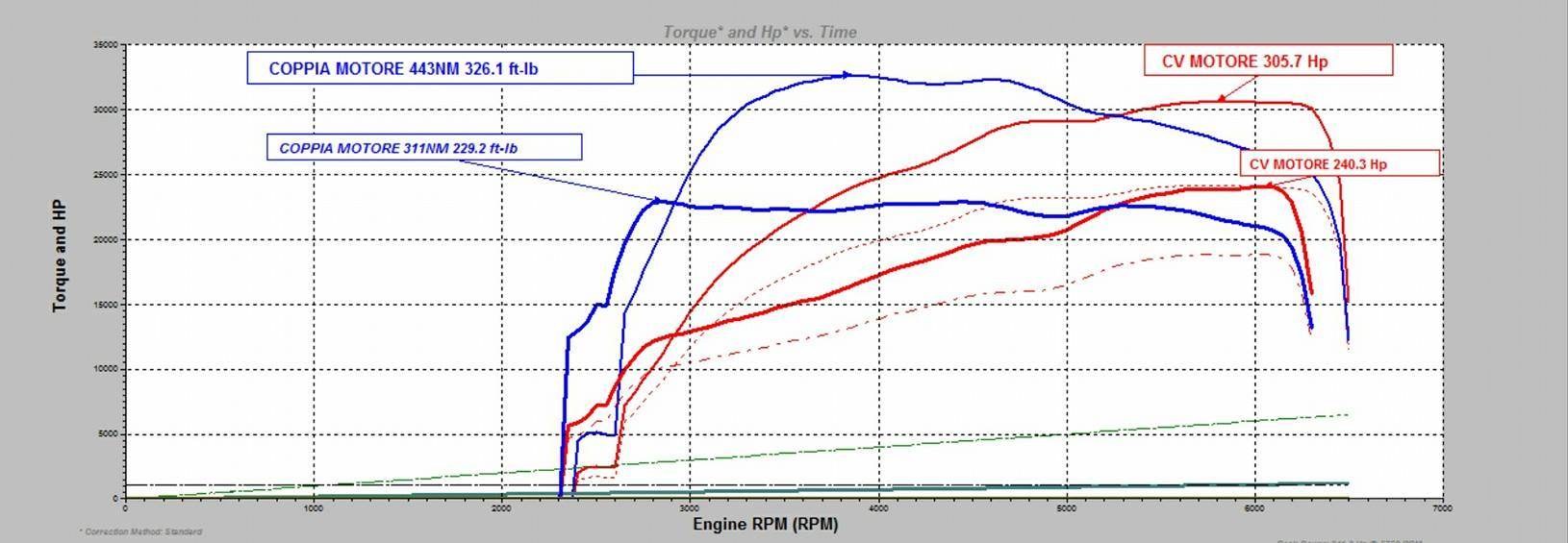

Da prove fatte al banco il 241cv è in grado di fare tra i 300 ed i 310cv con coppia massima attorno ai 430 - 440 Nm volutamente limitata per non far slittare la frizione.
Qui di seguito prova a banco con solamente kat 200 celle, filtro a pannello e mappa su una 4C.
46414694_1922441947811624_2014126850489450496_o.jpg?_nc_cat=108&_nc_ht=scontent-mxp1-1.jpg
La mia, che però è una 235cv con turbina del 241cv, con 1.55 bar costanti di pressione di sovralimentazione fino a limitatore, siamo attorno (forse anche oltre ma non ho mai avuto modo di provarla su banco) ai 300cv. A breve andrò su banco rulli per testarla e proveremo anche ad incrementare la coppia ai regimi intermedi salendo di pressione.
