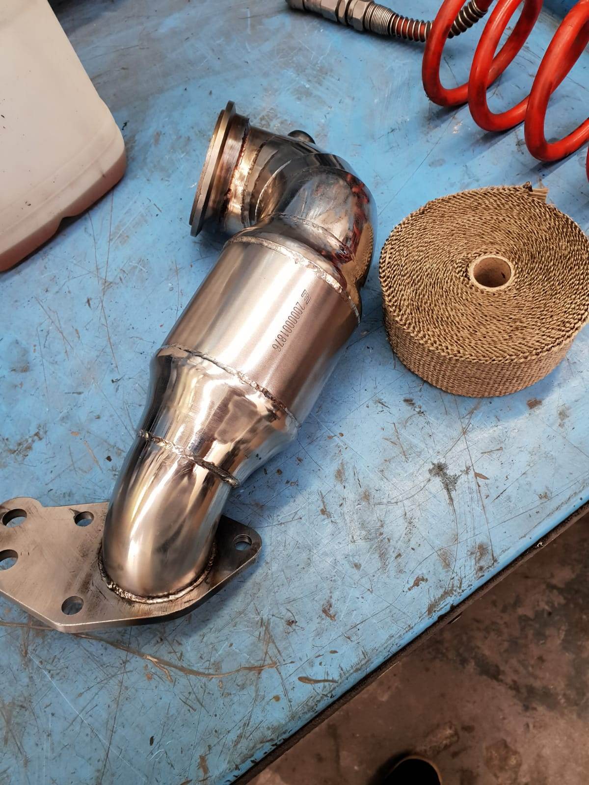

Sostituzione Catalizzatore 200 celle Giulietta QV

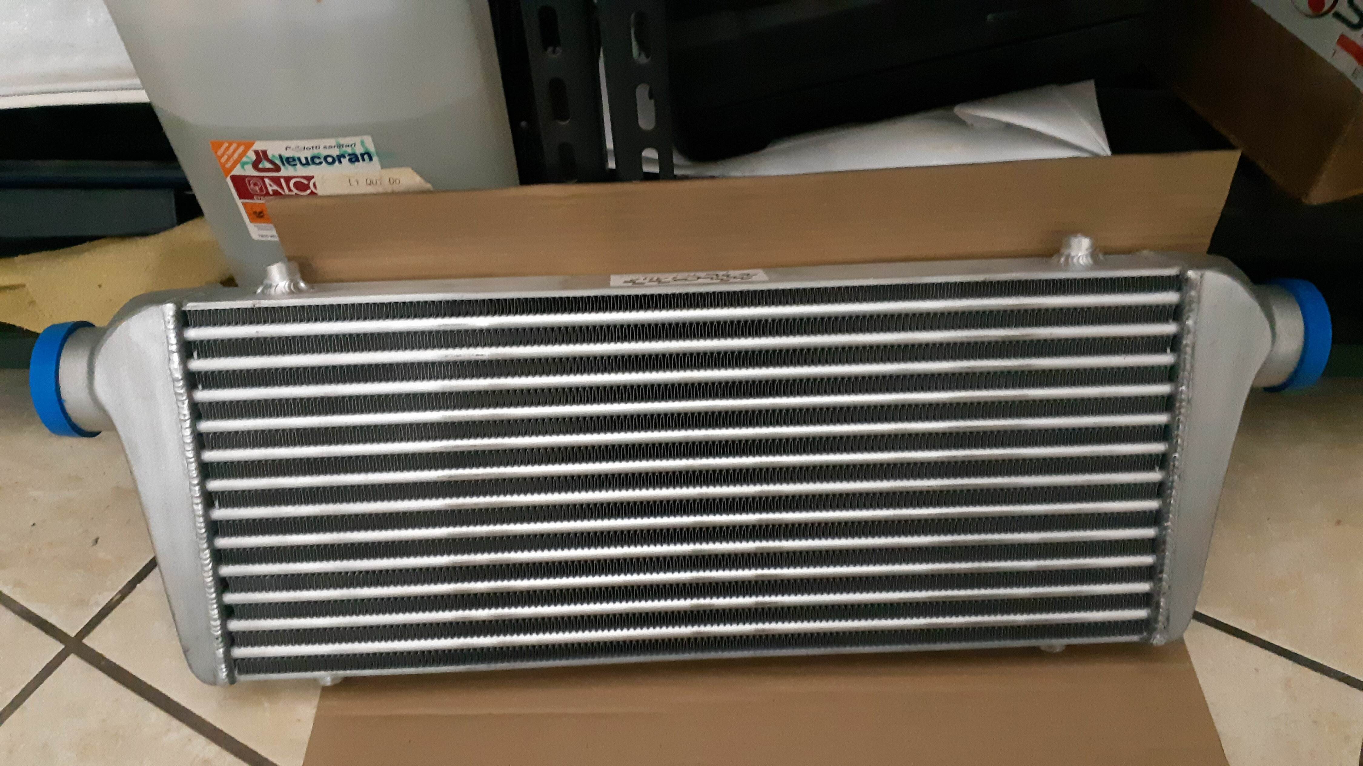

Innanzitutto complimenti, se i cv son giusti e' un gran risultato, con il 30% in più dev'essere una belva... Ti vorrei chiedere un paio di cose, il preparatore a che pressione ti fa girare la turbina? Nei grafici postati non si vede la potenza alla ruota, hai anche quel dato? Che intercooler hai montato? Comunque effettivamente è strano che raggiunga la potenza massima a 400 giri in meno dell'originale

Riguardo la terza domanda, posso solo scriverti che è un intercooler di 9 litri, acquistato assieme al cat200 da ciano sport, una officina che si occupa di elaborazioni (spero si possano scrivere il nome delle aziende qui :eek:)
Ti posso solo postare le foto di entrambi. Per le prime 2 richieste, potrei sempre chiedere a Salvatore....
    236.1 KB · Visualizzazioni: 724
    986.5 KB · Visualizzazioni: 467
