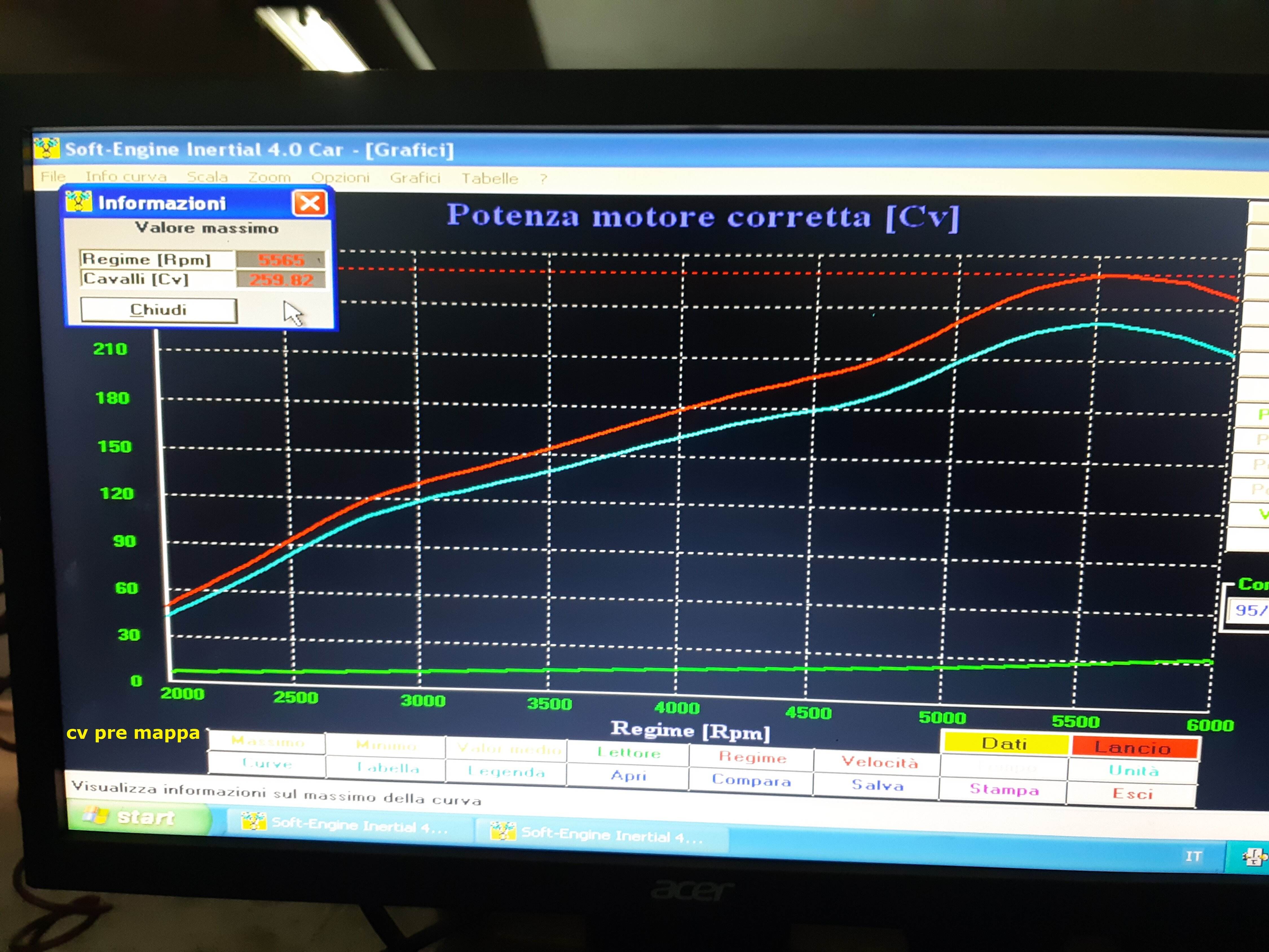

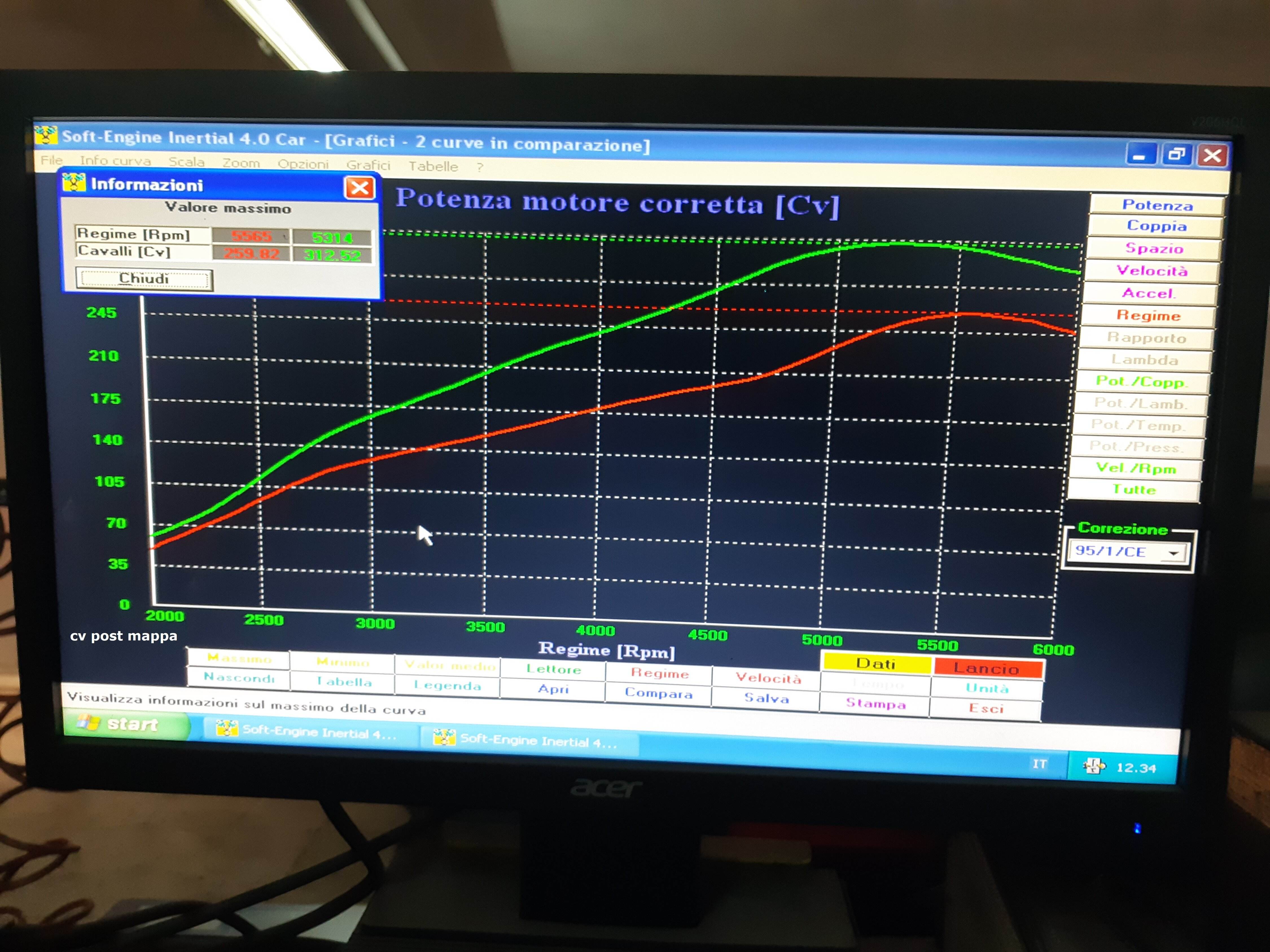

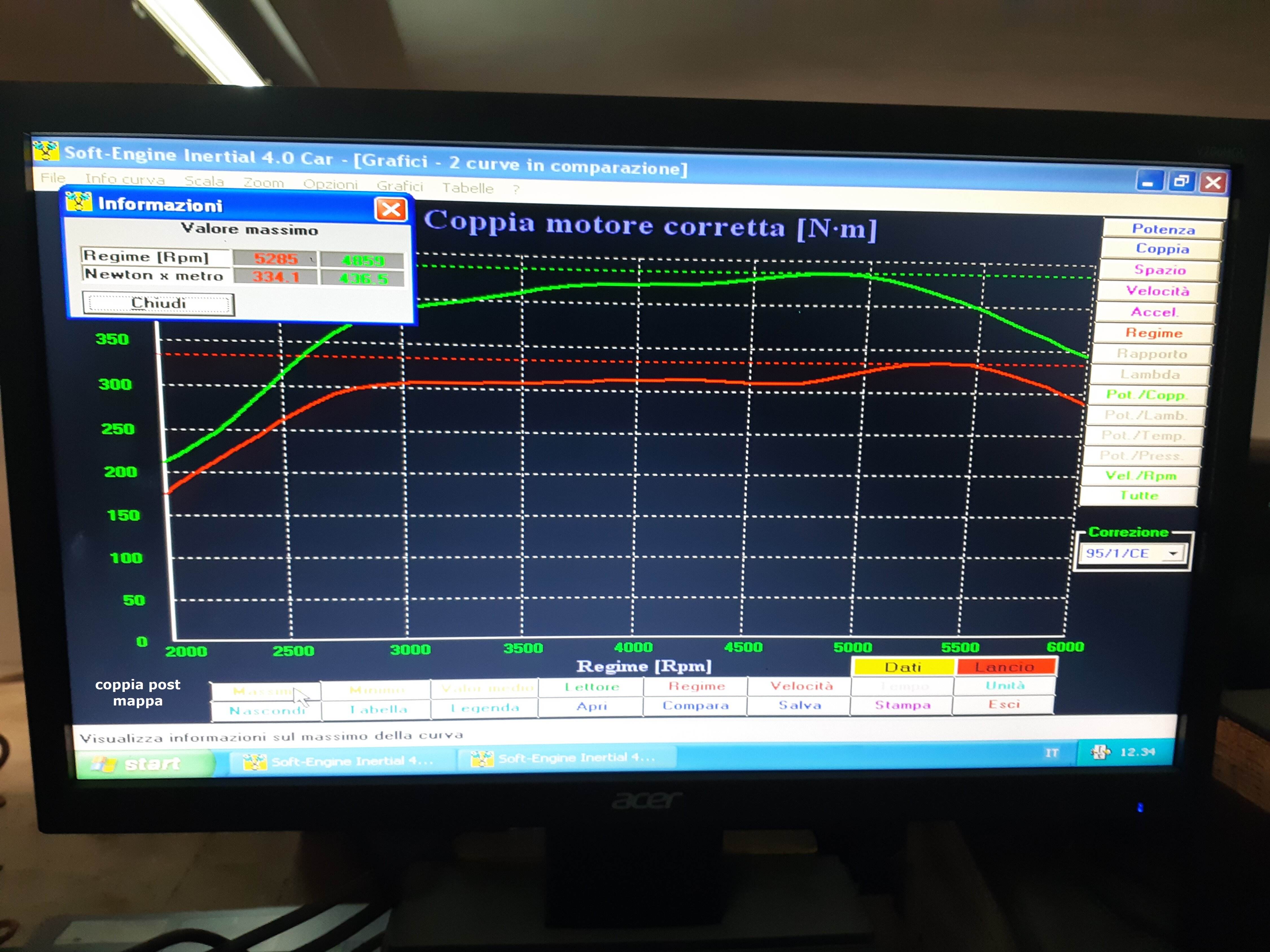

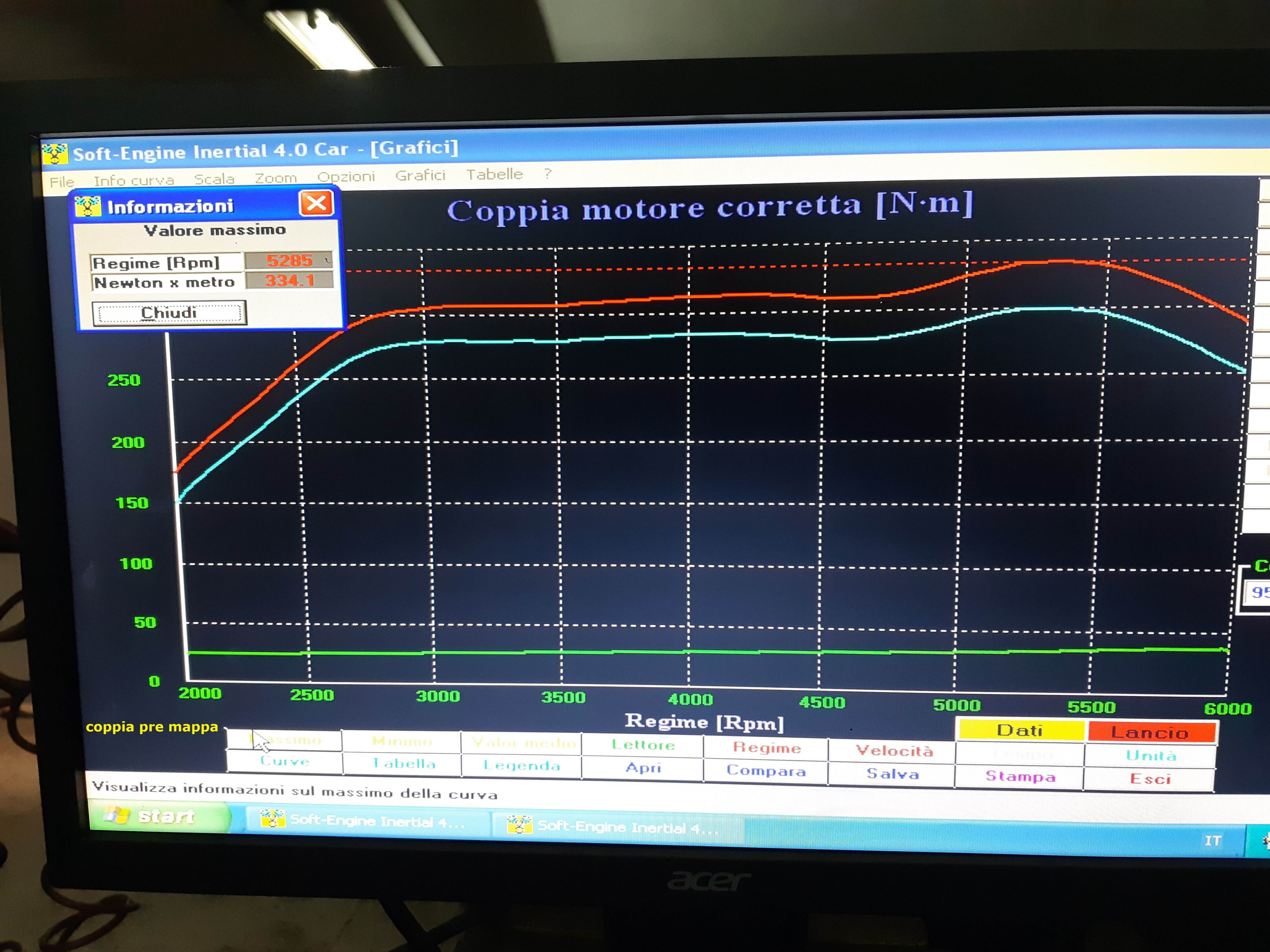

Dopo aver rotto le scatole per settimane al mitico Zio Daedrico e aver usufrito dei consigli del sempre disponile Franco Avella nonchè di numerosi post reperiti qui sul forum, finalmente ho completato le modifiche preventive/elaborazione della mia giulietta qv 1750 tct con 50mila km e 3 anni di vita.
Or bene, questi i lavori effettuati ed i risultati ottenuti:
Cambio del bullone olio con filtro della turbina e relative guarnizioni metalliche,(Cod 55224860 euro 17.60 + 2 guarnizioni in rame cod. 55227760 X2) (era ancora disostruito ma per ovvie ragioni ho preferito sostituirlo)
Cambio catalizzatore con uno a 200 celle rivestito integralmente con benda termica per migliorarne l'efficenza e mantenere T costanti
Sostituzione dei tubi comando aria della turbina con nuovi in silicone e leggermente + spessi
Cambio intercooler con uno maggiorato da 9 litri
cambio filtro con bmc a pannello: codice: FB643/08
Controllo di eventuali perdite olio dal castelletto valvole (nessuna perdita per fortuna)
Finalmente quest'oggi sono andato a rimappare la centralina dopo le varie modifiche di cui prima.
Vi posto le curve pre mappatura (con le sole modifiche senza toccare la centralina) e post mappatura di cavalli e coppia !
