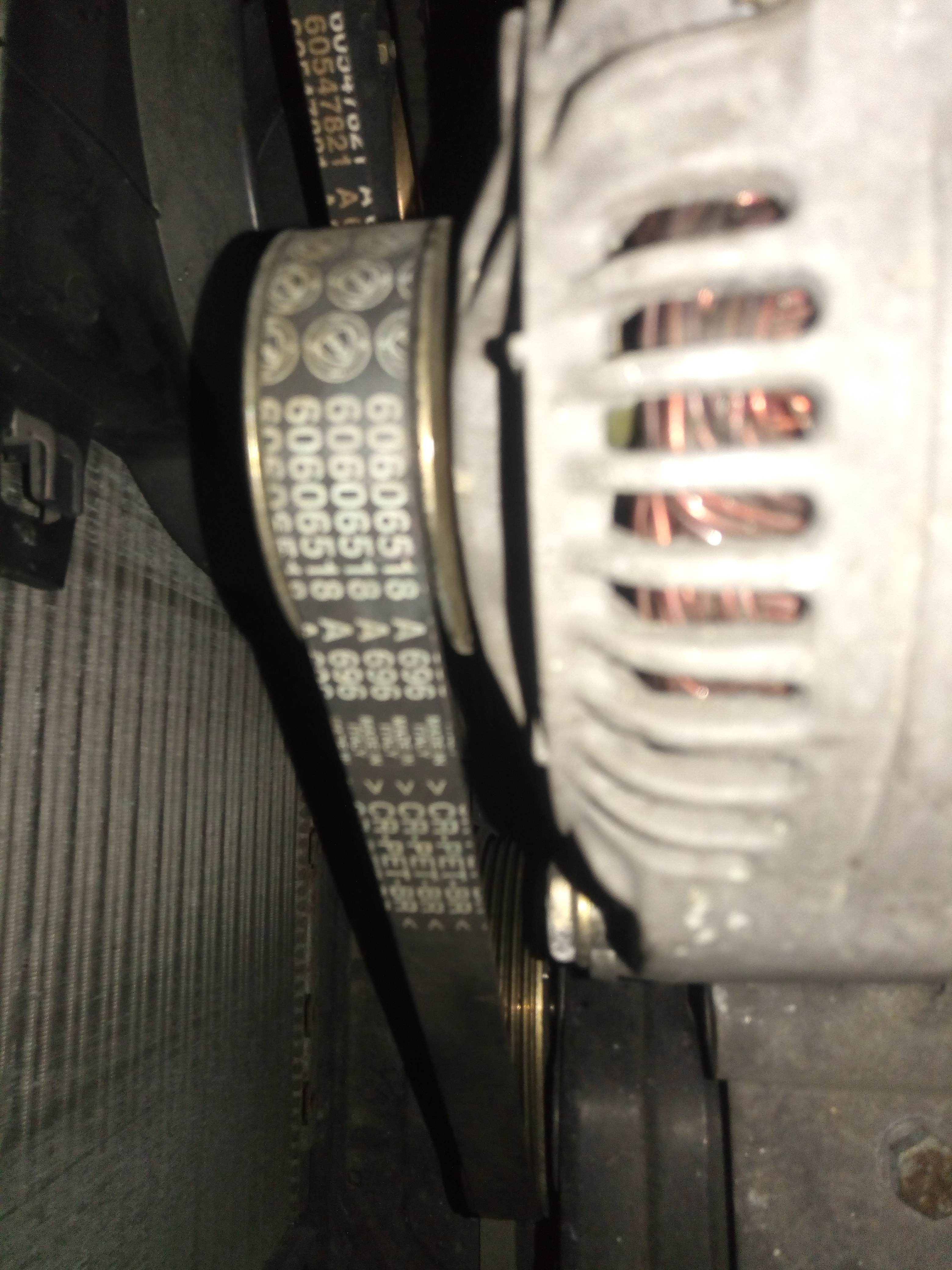

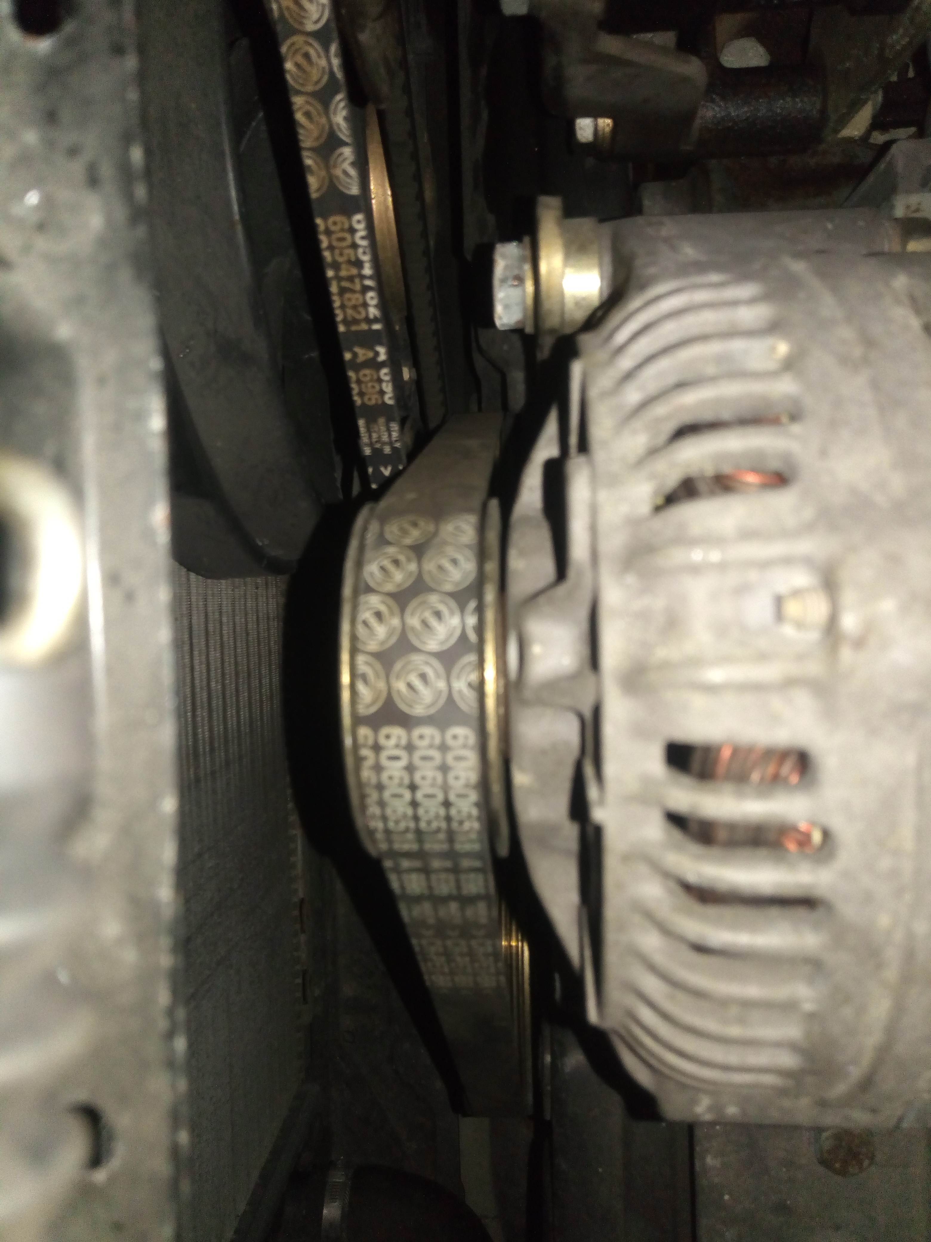

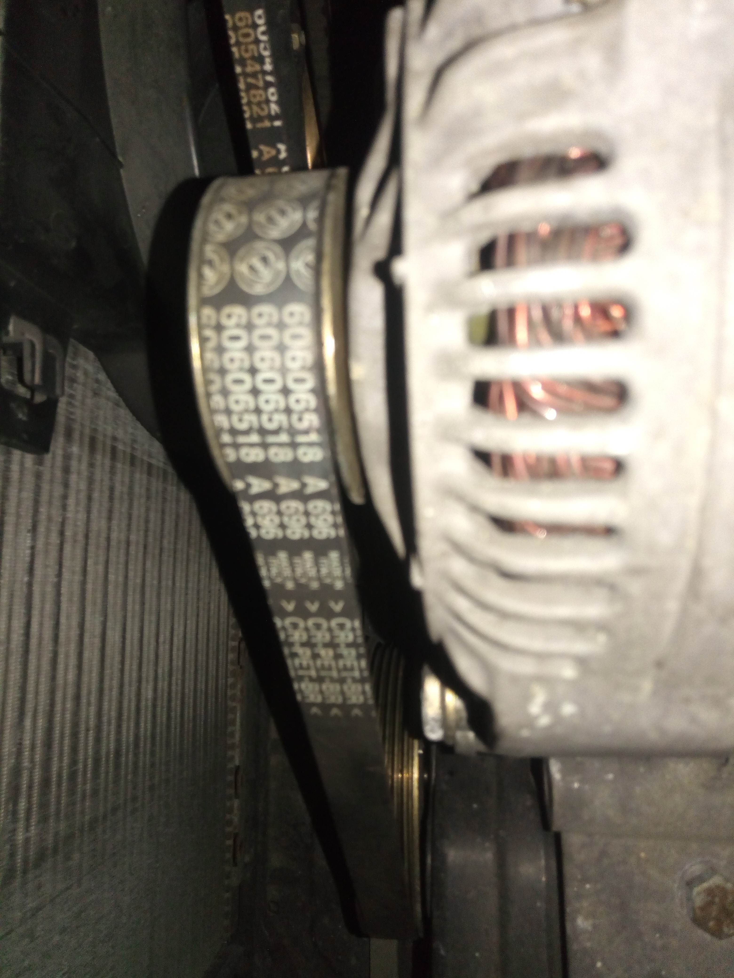

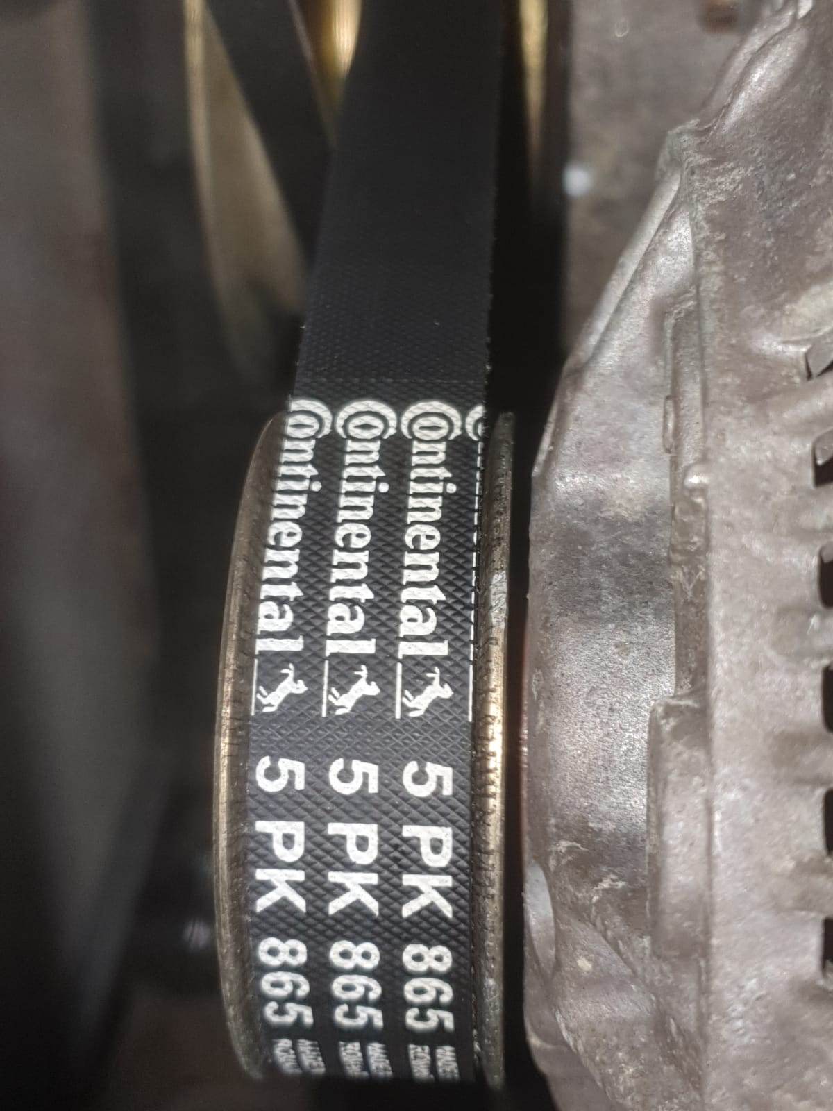

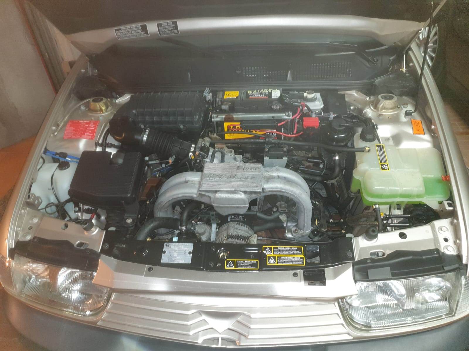

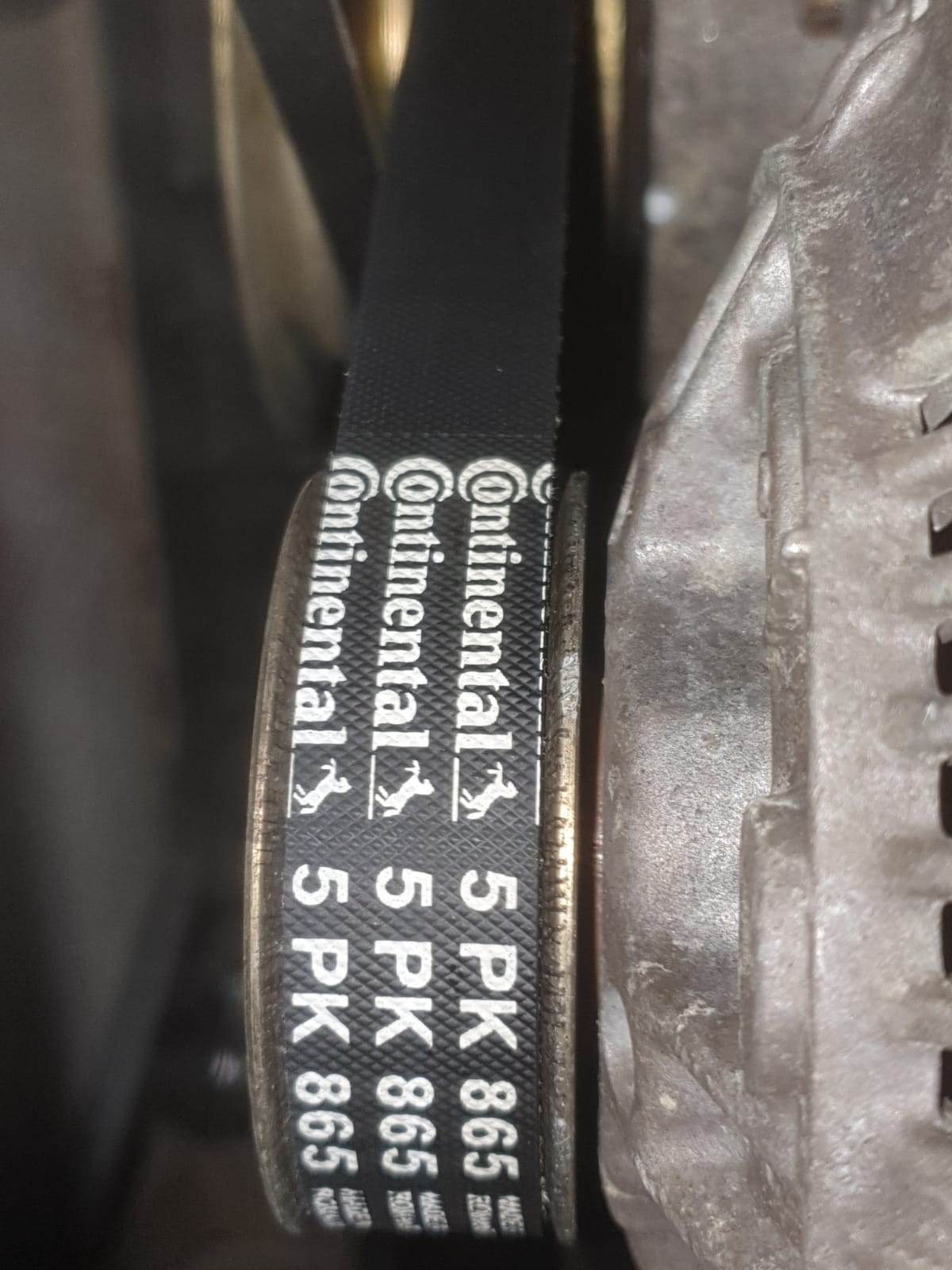

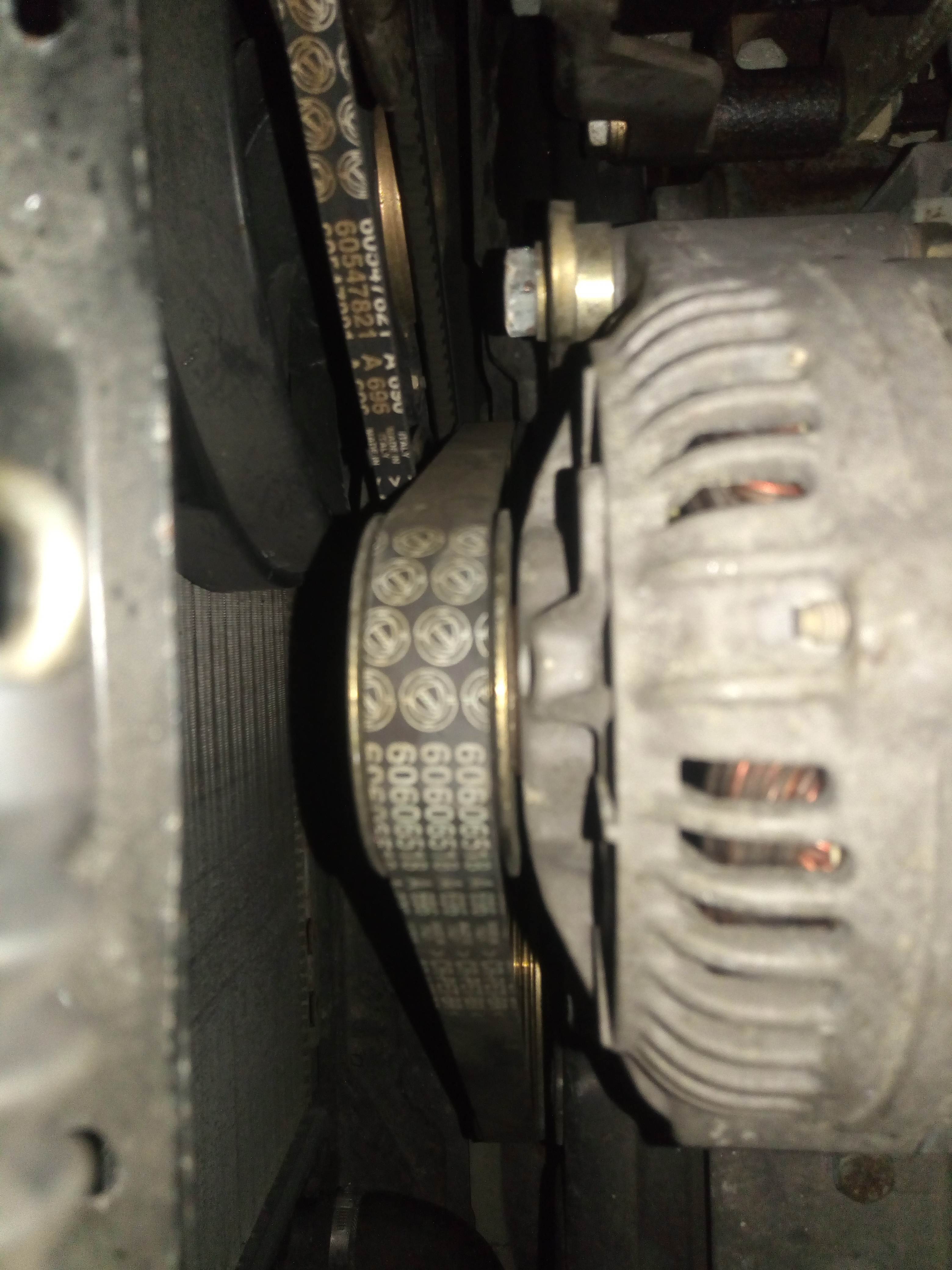

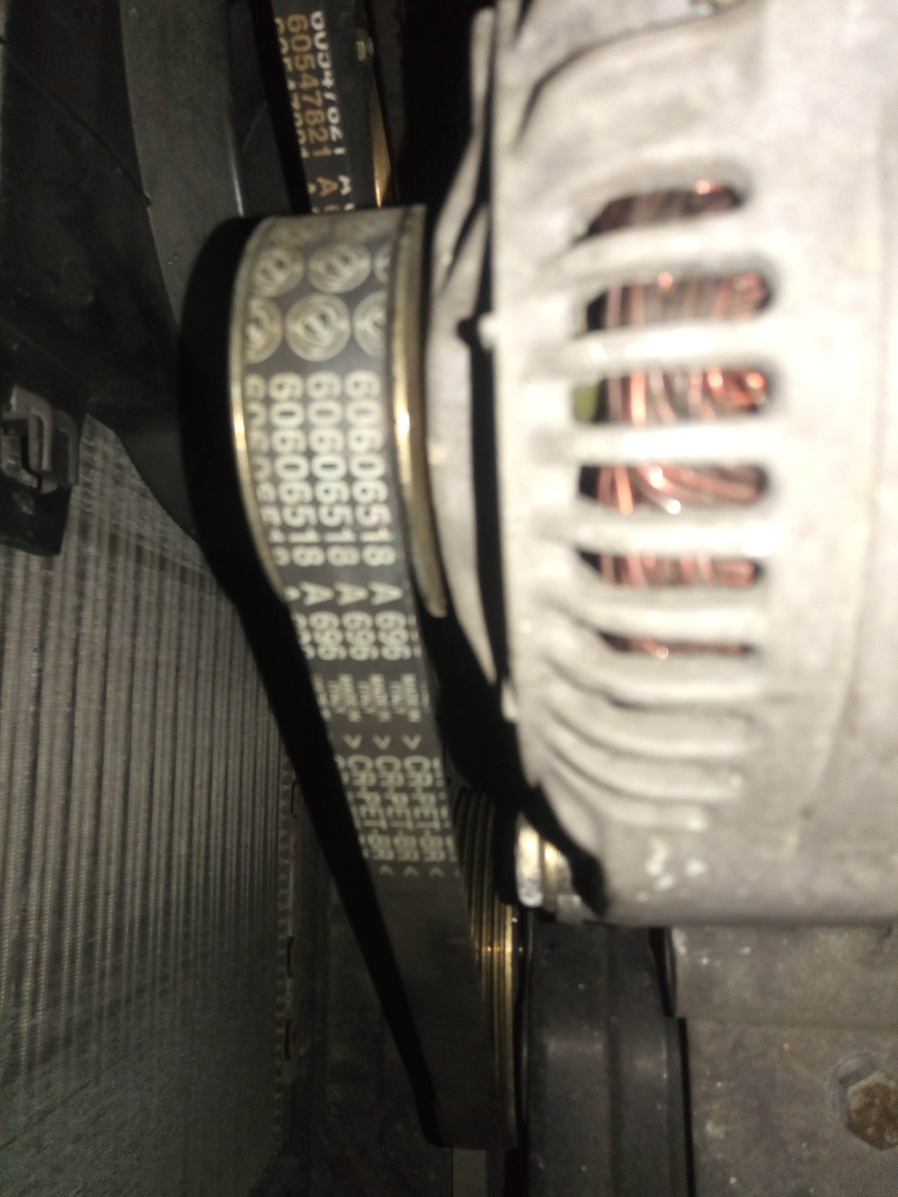

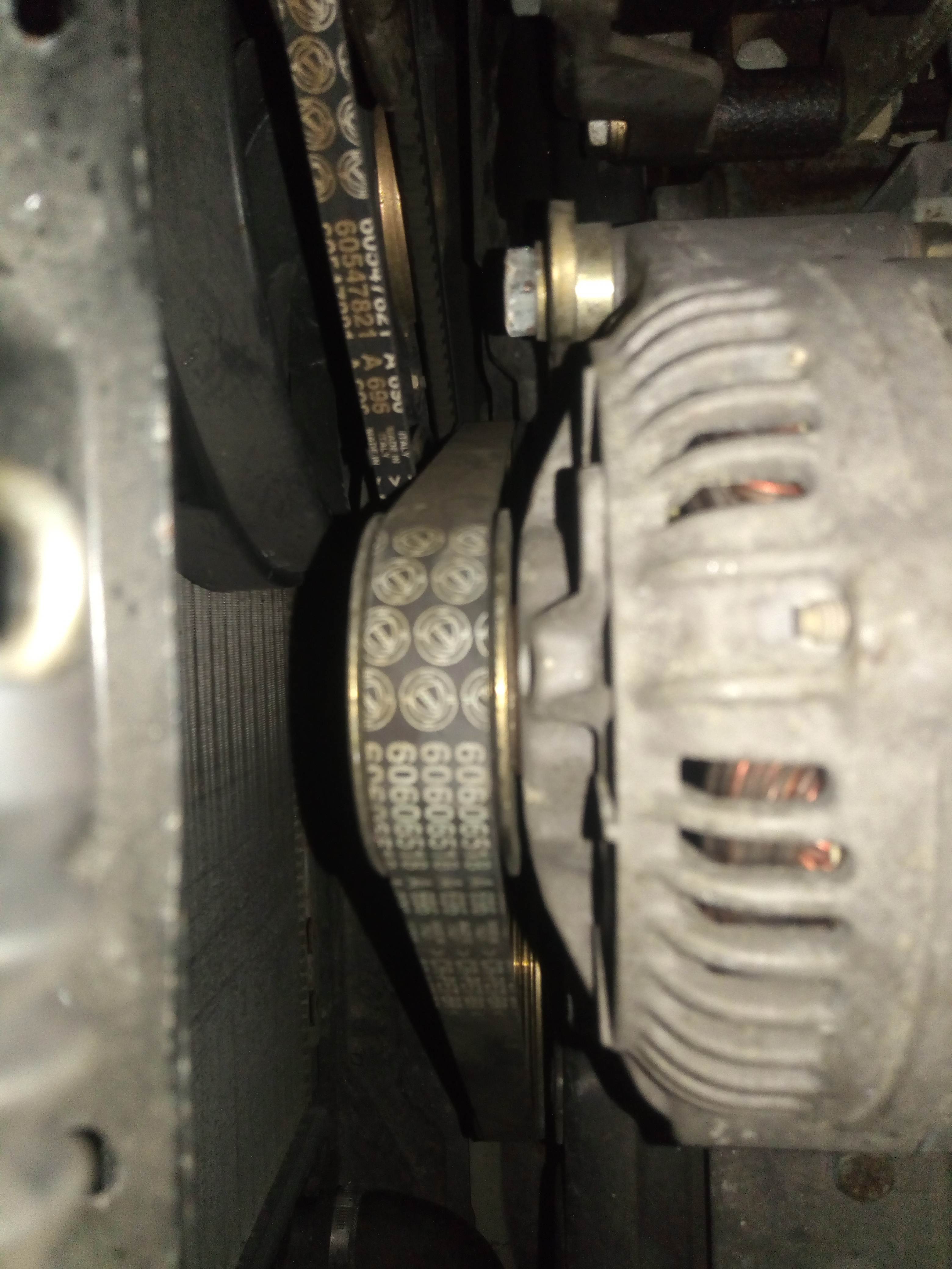

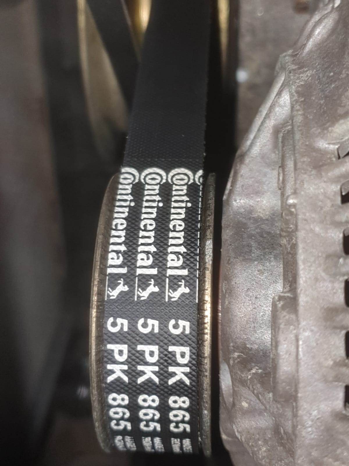

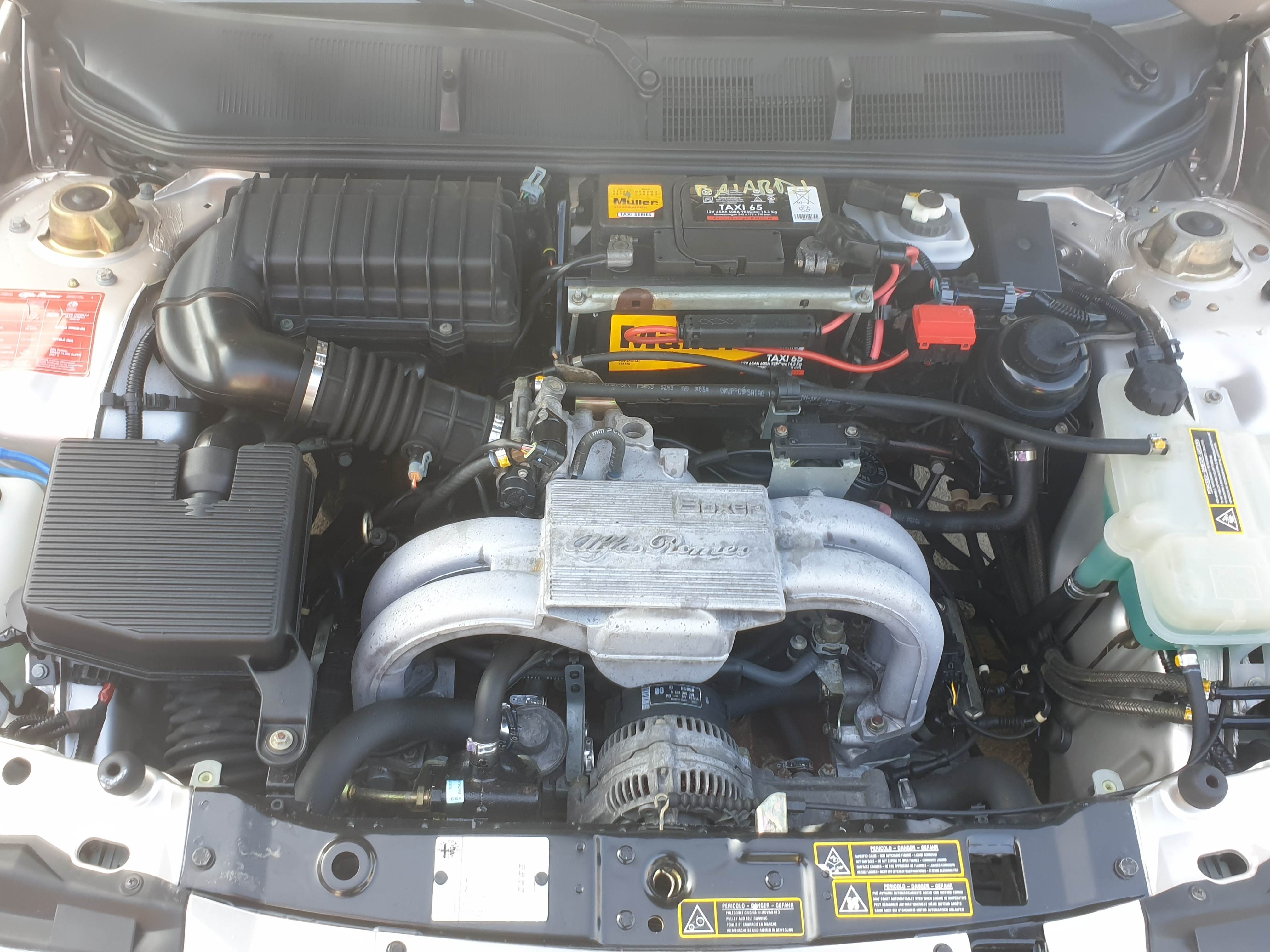

Non mi pongo minimamente il problema. Tre anni fa trovai un 1.6 Boxer del 1996 con 12.000km. Aveva ancora le sue cinghie originali di fabbrica. 22 anni di cinghie. Aspettai un anno pieno prima di metterci mano e quando mi decisi montai le Cinghie della Continental le migliori sul mercato. Una volta scalzate mi venne il nervoso, dire che erano ancora belle era poco.
Alla fine i venti e rotti anni hanno avuto la meglio e cacciai fuori i soldi...
Il discorso delle cinghie che fanno la polvere in magazzino lascia il tempo che trova, quello che rovina la cinghia è lo sbalzo termico. Se restano a scaffale e non subiscono umidità, gelo e caldo problemi non ce ne sono.
E nel caso, piuttosto conviene ordinarle su autodoc, prendi quelle della Continental e problemi non ne avrai mai.
Al tuo posto aspetterei come minimo i Ventanni di servizio e almeno 40 000km

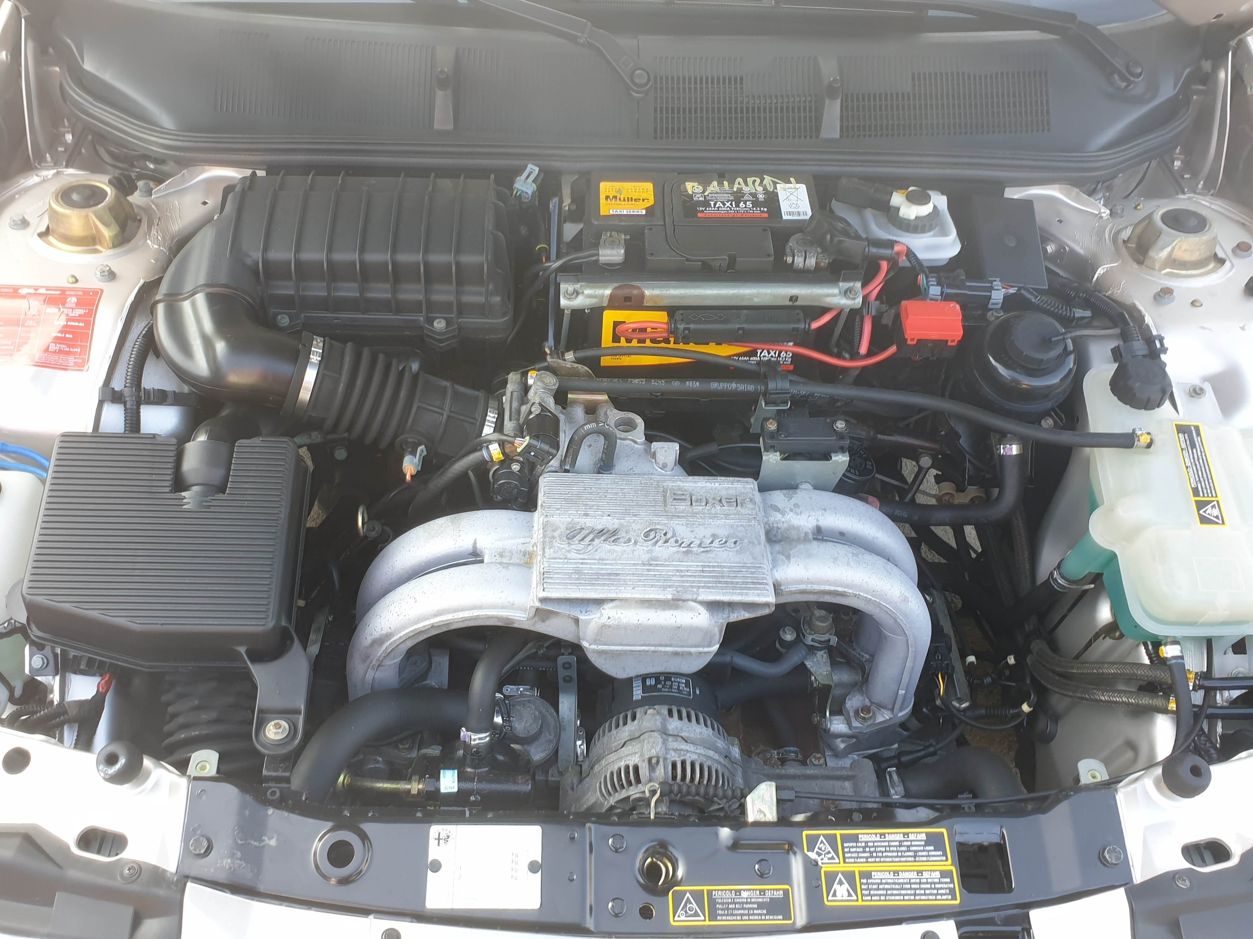

Se volete vi porto un altro esempio...

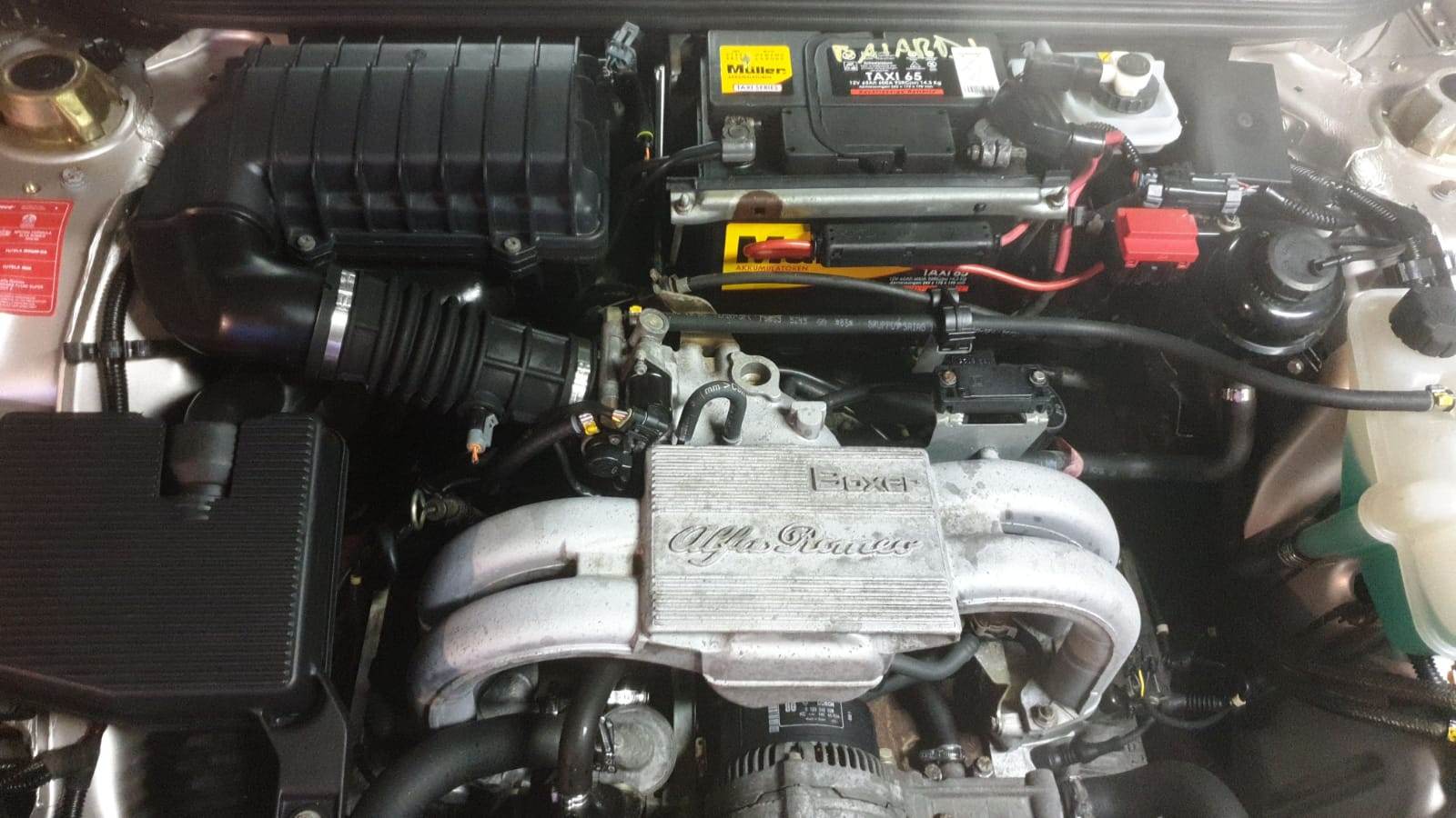

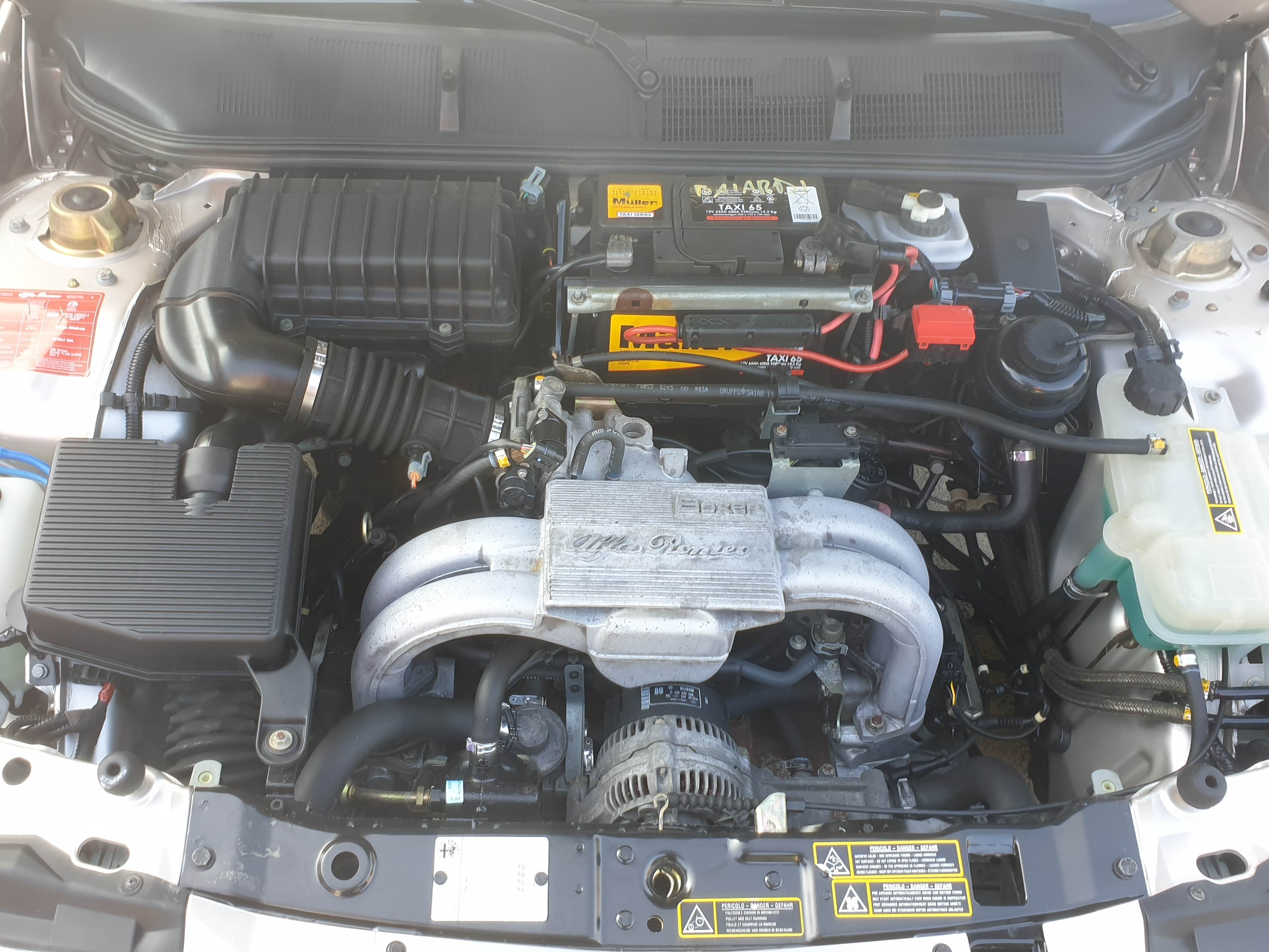

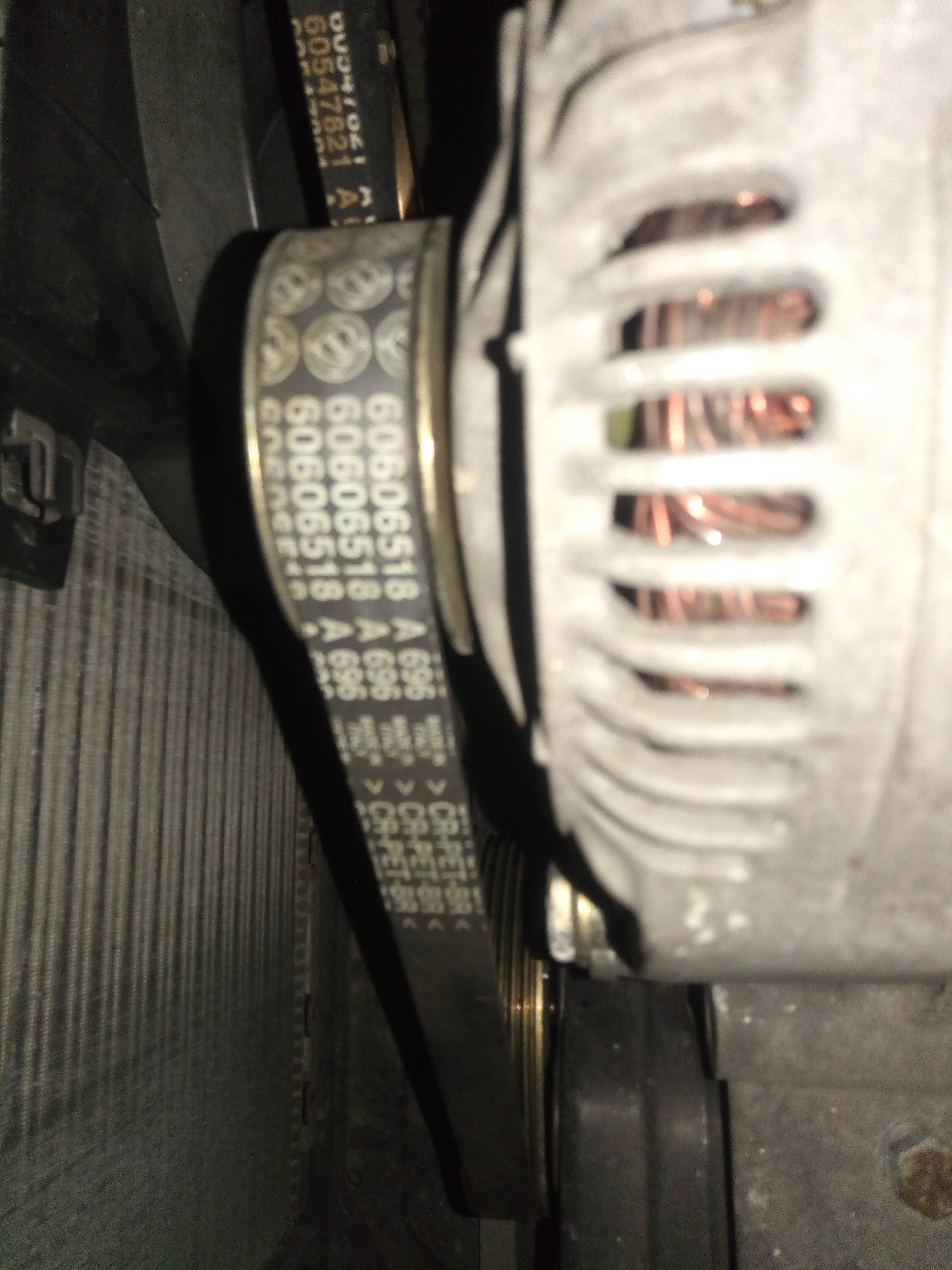

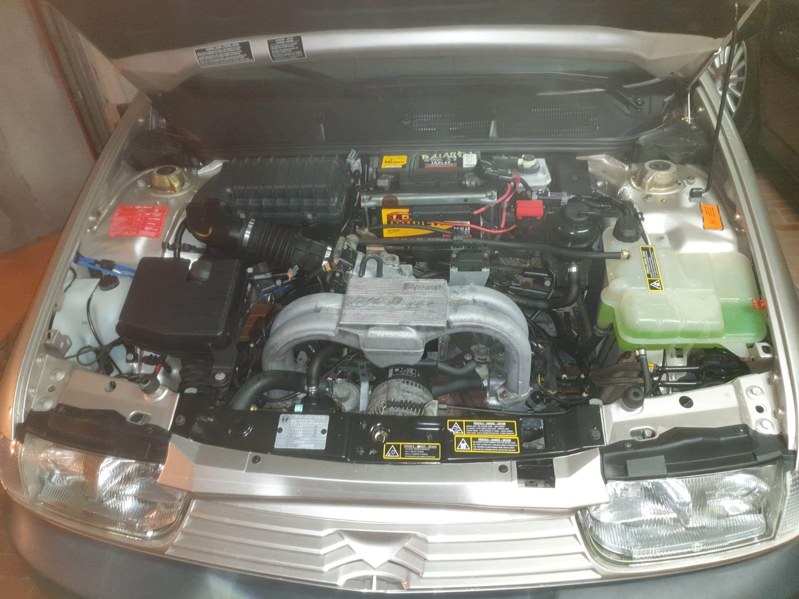

Fresca fresca, presa qualche giorno fa. VENTANNI e 42 500Km
LA CINGHIA E' ANCORA LA SUA ORIGINALE DI FABBRICA. Quella di prima installazione.
