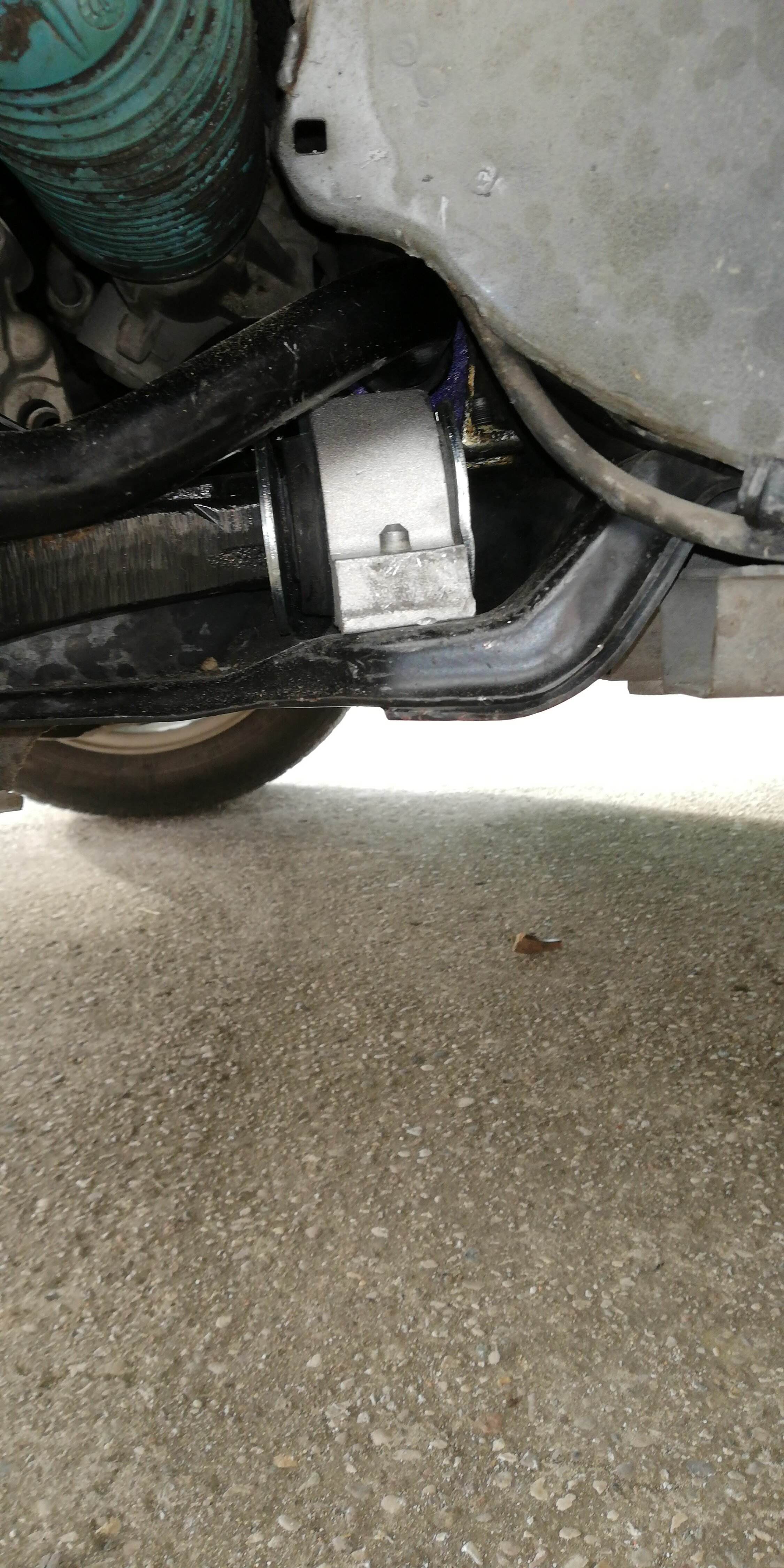

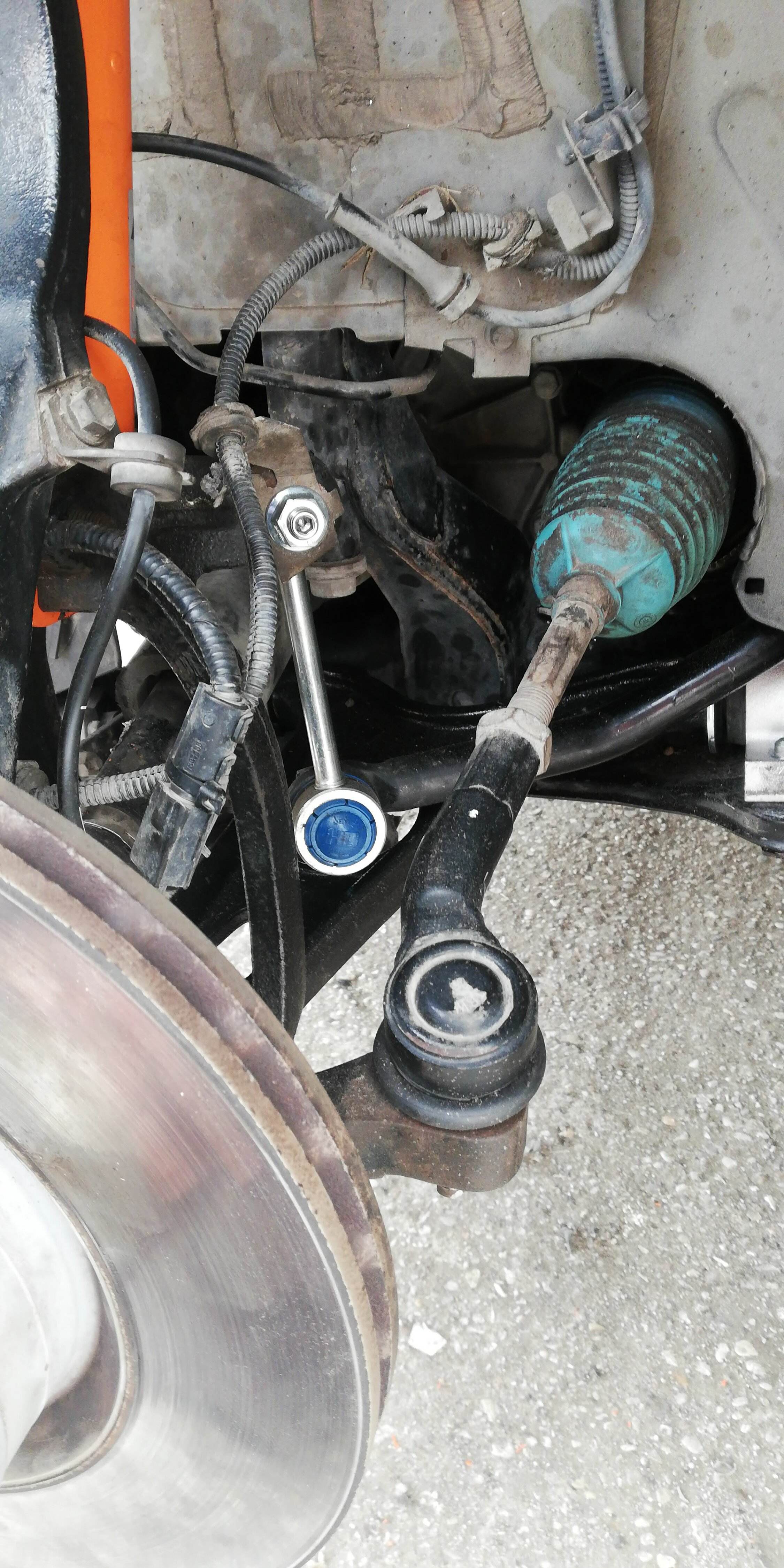

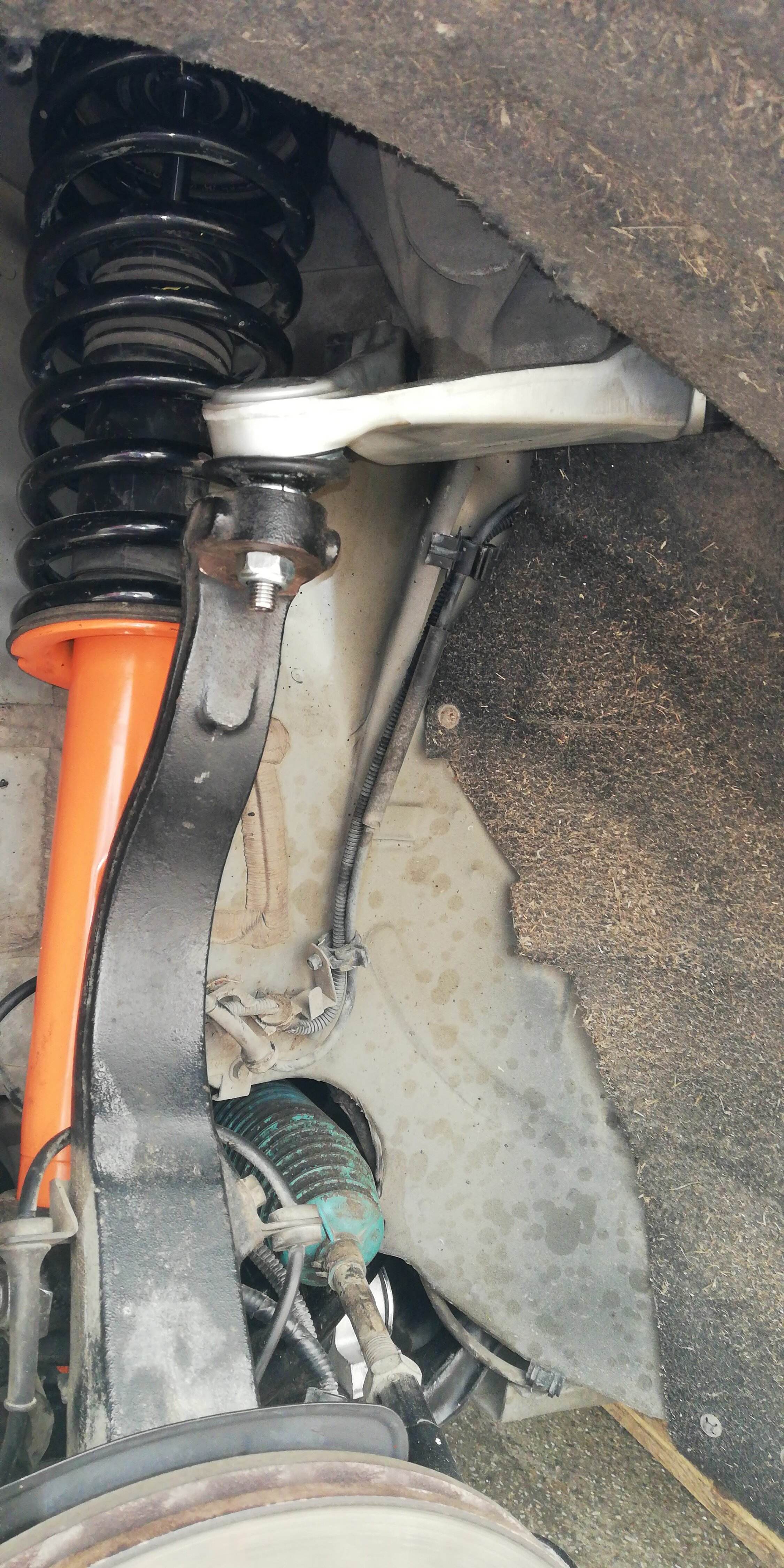

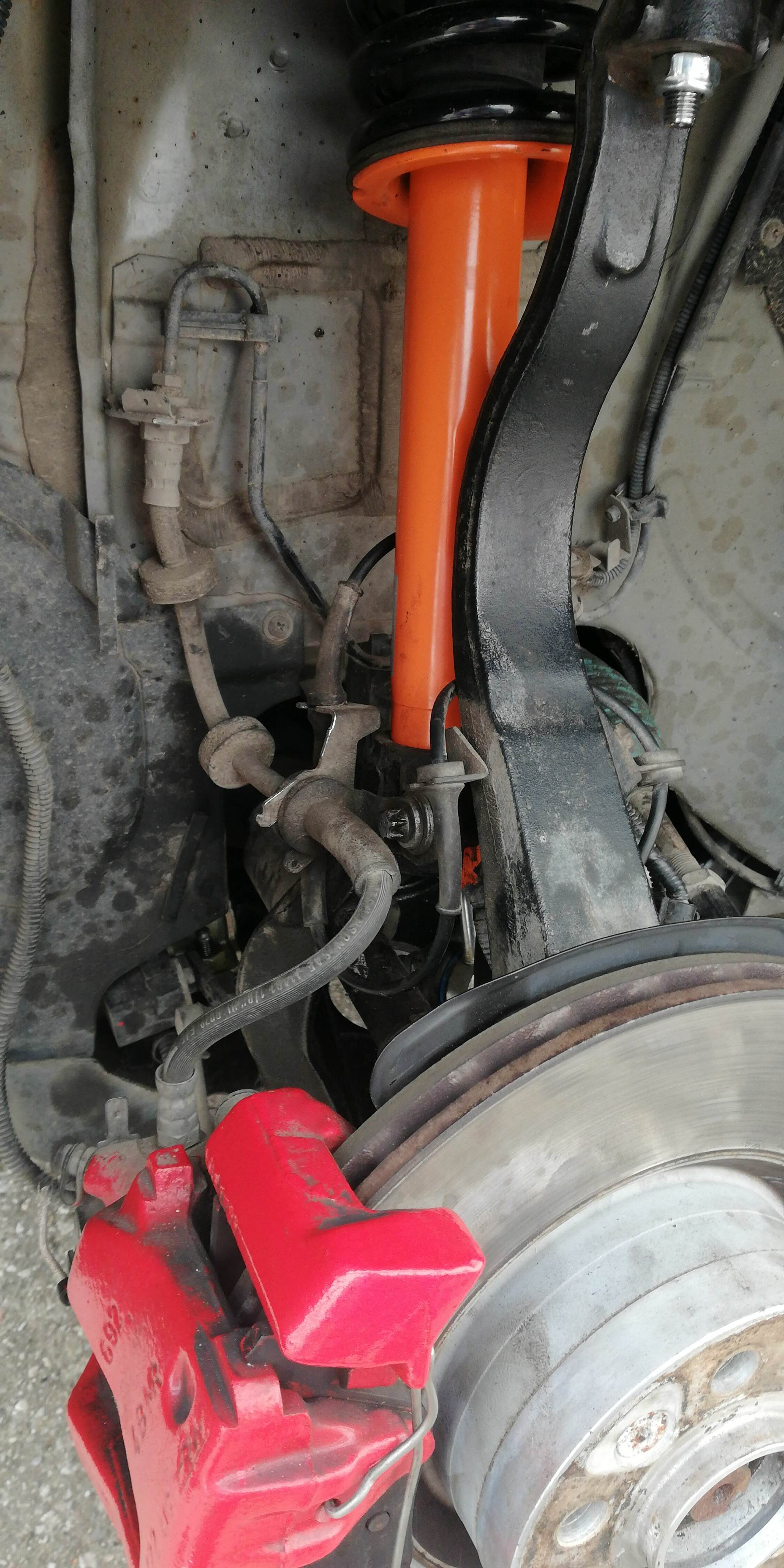

Salve gente,
Essendo possessore di un alfa gt del 2007, anche io non sopportavo più quei fastidiosissimi rumori. Pubblico la revisione del l'anteriore. Braccetti superiori ed inferiori Lemforder, biellette rinforzate Meyle, boccole Powerflex sulla barra stabilizzatrice ed ammortizzatori Koni str.t. A breve farò il posteriore.
