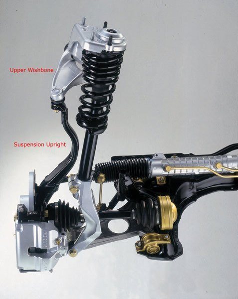

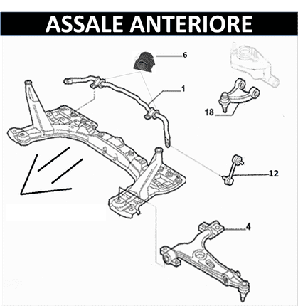

Mi sono fatto dare i pezzi buoni sostituiti per rivenderli nell'usato ma, se per i braccetti inferiori è presente la sigla DX e SX, per quelli superiori non so come identificare il destro e il sinistro..
mm questo è l'inferiore destro o sinistro? Visualizza allegato 142250
fatto sostituzione braccetti e biellette, ma, se per i braccetti inferiori è presente la sigla DX e SX, per quelli superiori non so come identificare il destro e il sinistro..
