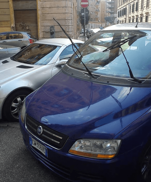

Forse non mi sono spiegato bene, io intendo che servirebbe piegare il braccio così per infilare la nuova spazzola, ma questa piega non la fanno mica. Visualizza allegato 223355

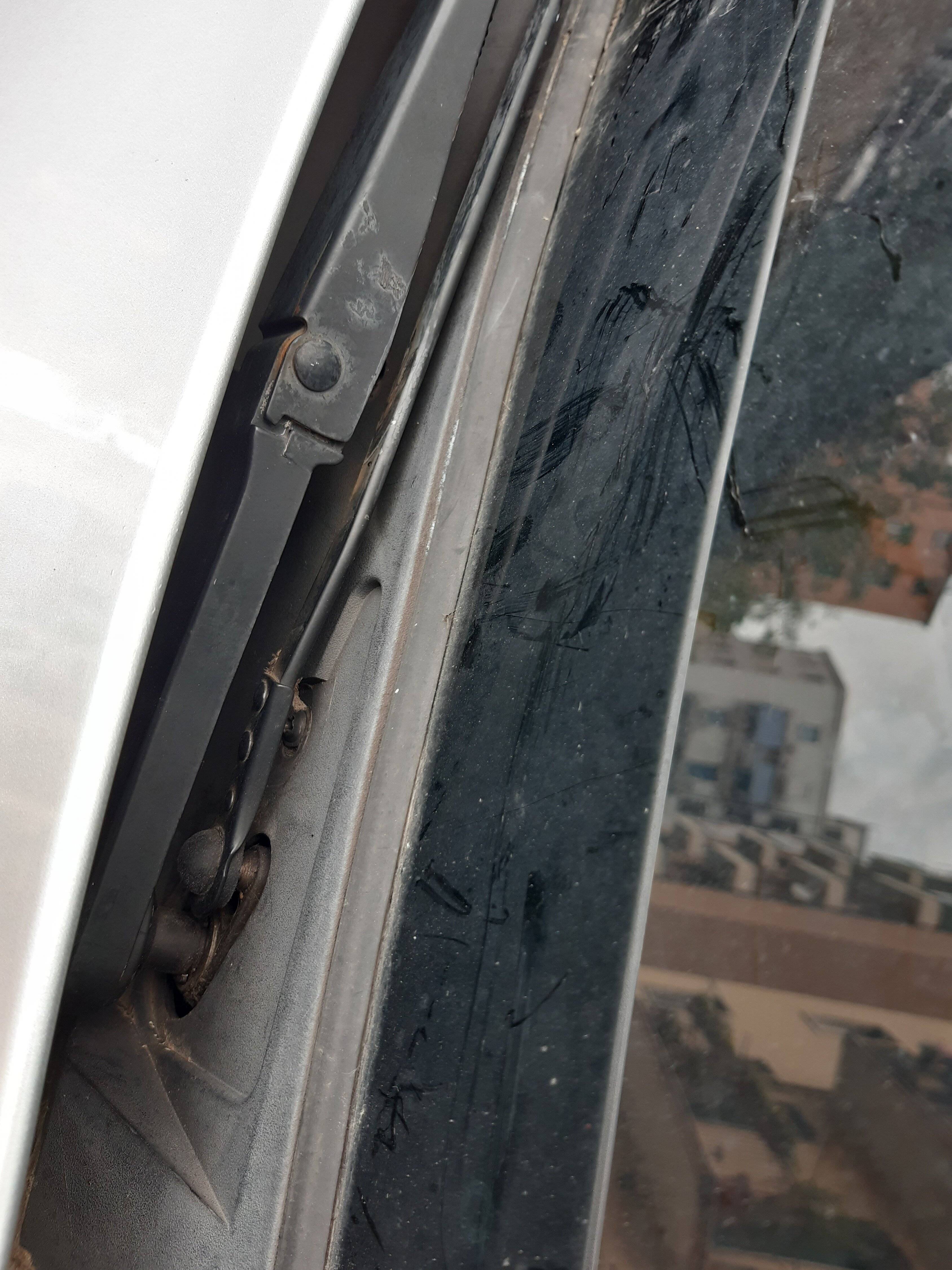

Confermo poi che nessuno dei due tergi può essere messo "perpendicolare" al parabrezza: c'è una specie di dentino che impedisce di sollevarlo oltre una decina di gradi.

Sì, quelle con l'archetto di metallo sopra. Nelle istruzioni dicono di ruotare il gancetto a 90° per infilare l'uncino, cosa che presuppone un braccio messo perpendicolare al parabrezza. Notare il "dentino", presente su entrabi, e il braccetto sotto al braccio del lato guida
