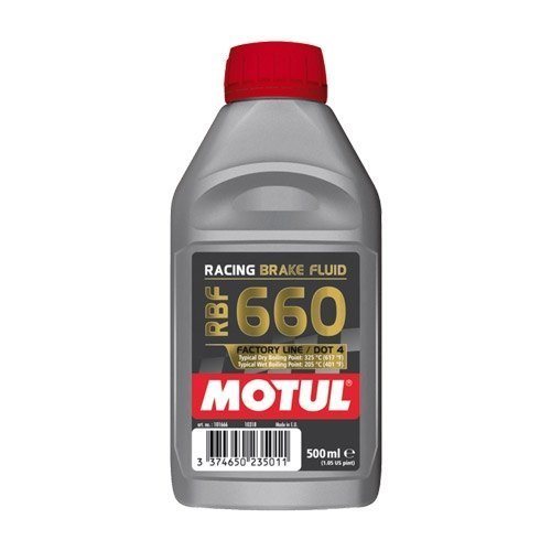

Dischi Brembo e ferodi EBC sia all'anteriore e al posteriore.
Meglio avere tutti i componenti uguali.
Il fluido dei freni è il motul RBF 660 factory line.
Che è questo:
