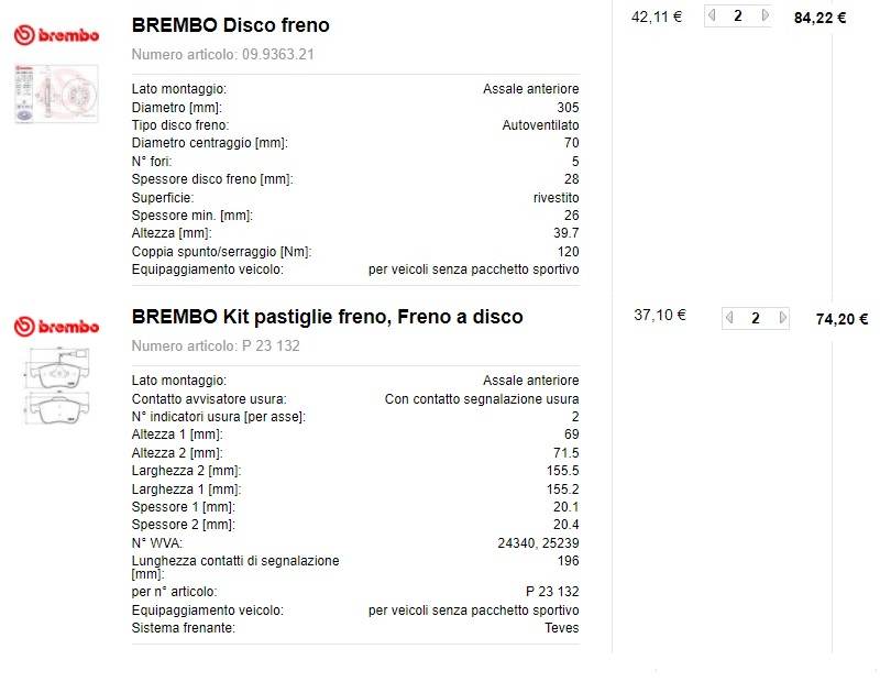

Entrambi buoni,
Brembo a qualche foro in più degli Zimmermann.
Zimmermann ha un rivestimento anti corrosivo che li preserva per un pò, mentre i brembo son nudi, vanno verniciati.
Io prenderei quelli che costano meno.

ragazzi buonasera
un consiglio dato che è il mio primo acquisto da solo su internet
questi due prodotti dischi + pasticche anteriori sono buoni come prodotto e come prezzo?
ho una giulietta 2.0 170 cv anno 2011
i cerchi sono da 18 ma non ho nessun pacchetto sportivo o assetti e maggiorazioni varie
grazie per il vostro consiglio

ragazzi buonasera
È un po caro come prezzo.
