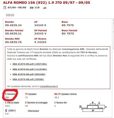

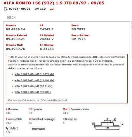

Buongiorno a tutti. sono andato sul sito della Brembo e ho trovato questi dischi:
Anteriori: Brembo Aftermarket Catalogue
Posteriori: Brembo Aftermarket Catalogue
Qualcuno può spiegarmi la differenza tra dischi Brembo, Brembo Painted e Brembo MAX?
Ripeto che la mia è una 156 1.9 JTD, 110KW.
Quali sono i dischi che monta di serie? e quali mi consigliate per un uso "normale" della vettura (guida tranquilla)?

sei sicuro che la tua macchina ha dischi da 284 davanti?
io monto i 330!
Si sono sicuro, sul sito della Brembo ci sono tutte le specifiche dei dischi che montano le varie versioni di alfa
io monto i 330!
