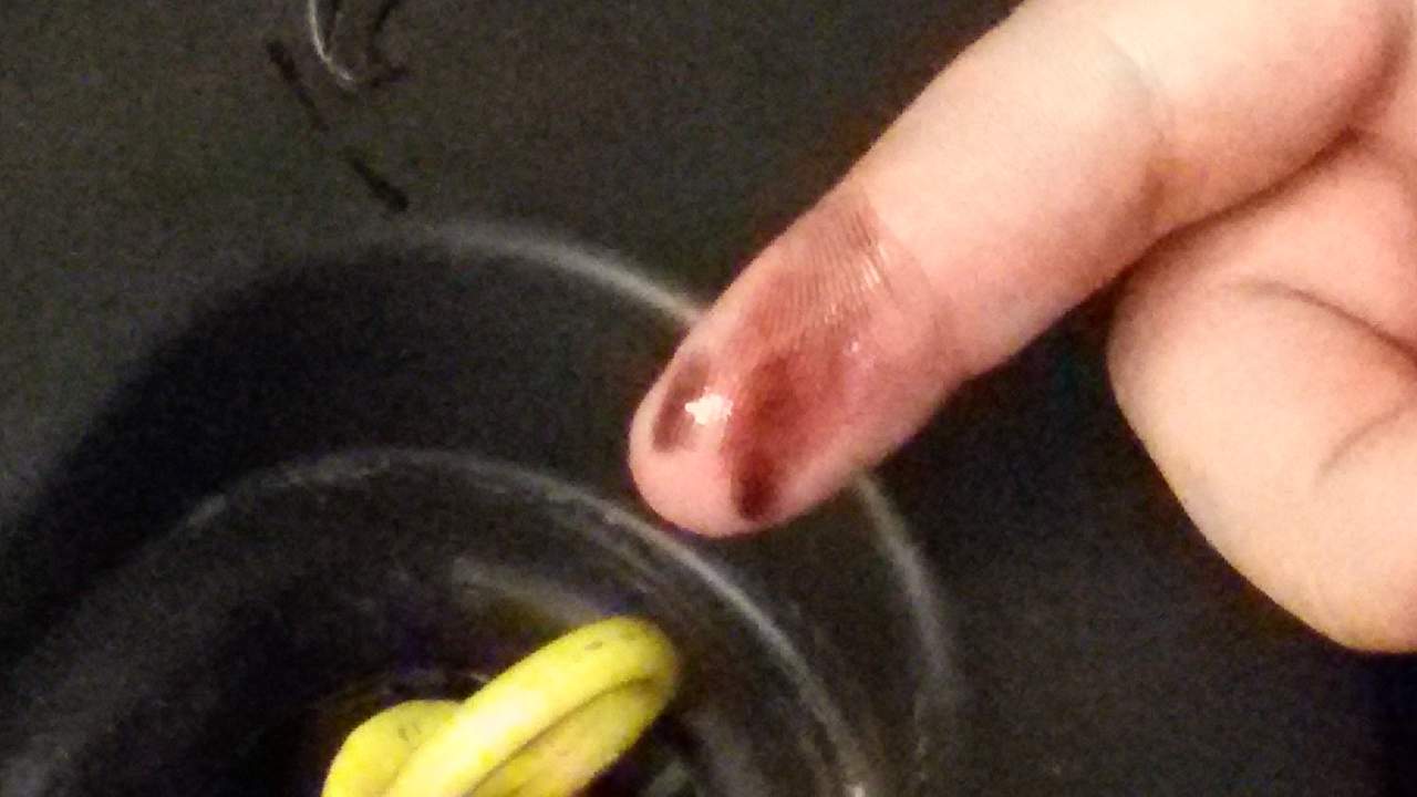

secondo voi è normale che l'olio nuovo toccando l'astina abbia questo colore?

guarda per il colore sta tranquillo, proprio martedì ho cambiato l olio alla mia giulietta e stamattina ho controllato il livello effettivo dell olio e il colore era simile al tuo, con l olio non si scherza e i meccanici lo sanno, possono fregarti su molte cose ma sull olio no quello te lo cambiano va tranquillo, magari non ti cambiano il filtro ma l olio si, poi l olio esausto e nero come la pece, quando fai il cambio d olio logicamente un po d olio sporco rimane sempre nel motore e mescolandosi a quello nuovo gli fa cambiare un po colore ma e normale.......
ok, grazie.
